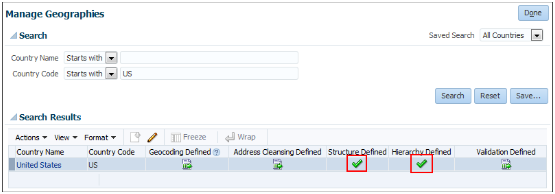

  6. インポート前に、インポートする国に地理体系または階層が存在しないことを確認する必要があります。 既存のデータは、緑のチェック・マーク・アイコンで示されます。 アメリカなどの一部の国については、地理体系がすでに用意されているため、それを削除する必要があります。
    アメリカの定義済体系
    1. 「体系定義済」チェック・マーク・アイコンをクリックします。
      「地理体系の管理」ページが表示されます。
    2. 「削除」をクリックして、すべての体系レベルを削除します。
    3. 「保存して閉じる」をクリックします。

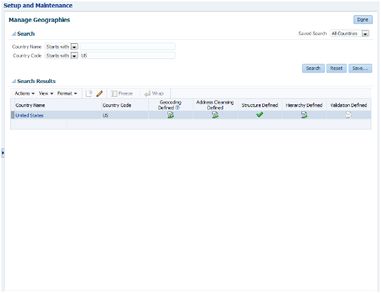

インポートが完了した後は、「地理の管理」ページで再び国を検索できます。 「体系定義済」列および「階層定義済」列に表示されるチェック・マークは、インポートが正常に完了したことを示します。
地理インポート完了。

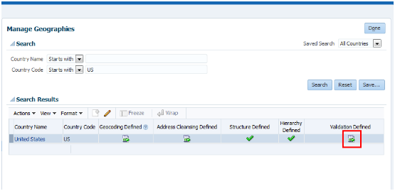

    検証定義済
  5. 「検証定義済」列で「タスクに進む」ボタンをクリックします。
    「地理検証の管理」ページが表示されます。

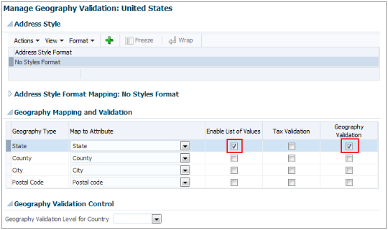

  6. 「住所形式」リージョンで、「形式の書式なし」住所スタイルが選択されていることを確認します。 国のすべての住所に対して検証が実行されるように、「形式の書式なし」住所スタイルの検証を定義します。
    注意
    住所形式の設定は、アプリケーションの他の場所でも「住所書式の管理」タスクを使用して行われます。
  7. 「地理マッピングおよび検証」リージョンの「値リスト使用可能」を選択し、クラシックまたは簡易ユーザー・インタフェースでの住所入力の際に地理タイプが値リストとして表示されるようにします。 たとえば、ユーザーにリストから州を選択させるには、州の「値リスト使用可能」を選択します。
    データ入力のエラーを防ぐため、州、市、郵便番号など、すべてのレベルで値のリストを有効化することをお薦めします。
  8. テリトリで使用する予定のすべての地理タイプについて、「地理検証」を選択します。
    この例では、Vision Corporationは州ごとに地理を設定する予定のため、州の「地理検証」を選択します。
    地理検証の設定。
    テリトリで使用する予定のレベルより上のすべての地理レベルについて地理検証を有効にする必要があります。 Vision Corporationが郵便番号レベルでテリトリを設定することにした場合は、州、市、郡、郵便番号の地理検証を選択する必要があります。
    注意
    住所要素の検証を選択しない場合でも、クラシックUIおよび簡易UIでの住所入力中にアプリケーションによって値が提示されますが、アドレス要素の検証は行われません。
  9. アプリケーションによって有効とみなされなかった住所を保存できるようにするかどうかの指定は、「国の地理検証レベル」リストから選択することで行います。
    • 検証なし: デフォルト値。ユーザーが不完全または不正な住所を保存することを許可します。
    • エラー: 有効な住所のみを保存することを許可します。
    Vision Corporationは、不完全または無効な住所も含めてすべての住所を保存するので、「検証なし」のデフォルト値を維持します。
