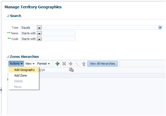

    「テリトリ地理の管理」ページの「処理」メニュー

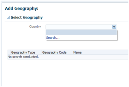

  3. 「テリトリ地理の管理」ページの「ゾーン階層」領域で、「処理」メニューから「地理の追加」を選択します。

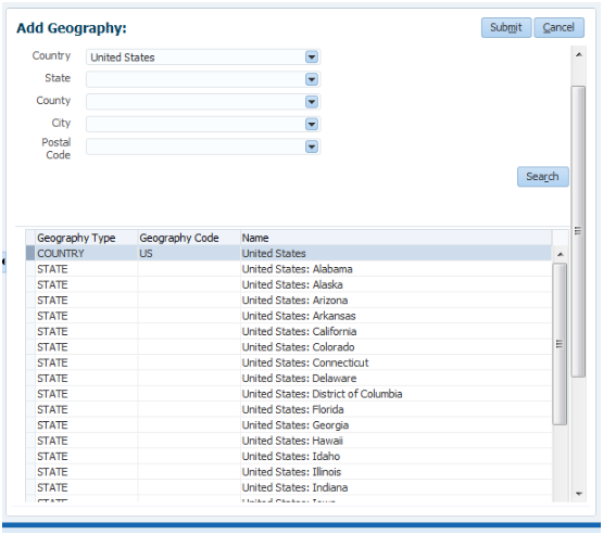

    「地理の追加」ページが表示されます。
    「地理の追加」ページ
  4. 「国」リストから「検索」を選択します。
  5. 「国の検索と選択」ウィンドウで、国を検索して選択し、「OK」をクリックします。
  6. 「検索」をクリックします。 その国に属している地理が「地理の追加」ページに表示されます。
    国が選択された「地理の追加」ページ
  7. 国を選択して、「発行」をクリックします。
  8. 確認ボックスで、「地理を追加して選択した子を含めます」を選択します。
  9. テリトリで使用する地理要素を選択します。 Vision Corporationsの場合、「州」にします。
    地理の子のリスト。
  10. 「OK」をクリックします。
  11. バッチ・プロセス確認ボックスで、もう一度「OK」をクリックします。

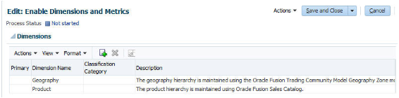

    「ディメンションおよびメトリック使用可能」ページが表示されます。

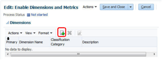

  4. 「編集」をクリックします。
    「編集: ディメンションおよびメトリック使用可能」ページが表示されます。
    「選択して追加」ボタン
  5. 「ディメンション」表で「選択して追加」をクリックします。
    「選択して追加: ディメンション」ウィンドウが表示されます。
    ディメンションの選択
  6. 使用するディメンションを選択し、「OK」をクリックします。 Vision Corporationでは、「地理」と「製品」を追加します。
  7. 「保存して閉じる」をクリックします。

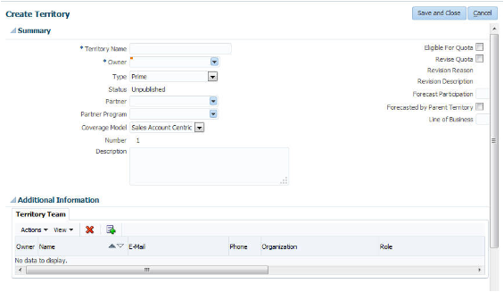

  1. テリトリ提案の「テリトリ」領域で「作成」をクリックします。
    「テリトリの作成」ページが表示されます。
    テリトリの作成ページ
  2. テリトリ名を入力します(たとえば、NA Direct Sales)。

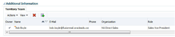

  3. 最上位テリトリの所有者を選択します。多くの場合は営業部長です。
    1. 「所有者」リストから「検索」を選択します。
    2. いずれかの基準を使用して、リソース名を検索します。
      所有者の検索と選択
    3. 名前を選択して、「OK」をクリックします。
    「テリトリ・チーム」タブに所有者が表示されます。 管理者はチームにさらにメンバーを追加でき、所有者自身も後でメンバーを追加できます。

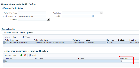

商談のディール保護の無効化
営業テリトリが商談に割り当てられると、アプリケーションは、テリトリのリソースを商談営業チームにコピーします。 デフォルトでは、テリトリの再調整の後、15日間にわたって商談営業チームの営業担当者が維持されます。 次の手順を使用して、システム・プロファイル「商談リソースのディール保護期間」を0に設定することで、この機能を無効化します。
ディール保護の無効化
  1. 営業管理者ユーザーまたは設定ユーザーとしてサインインします。
  2. 「設定と保守」に移動し、「商談プロファイル・オプションの管理」タスクを探します。
  3. 「タスクに進む」アイコンをクリックします。
    「商談プロファイル・オプションの管理」ページが表示されます。
  4. 「検索」リージョンで、「プロファイル表示名」フィールドに「商談リソース」と入力します。
  5. 「MOO_DEAL_PROTECTION_PERIOD: プロファイル値」リージョンで、「プロファイル値」フィールドに0と入力します。
    商談リソースのディール保護期間
  6. 「保存して閉じる」をクリックします。

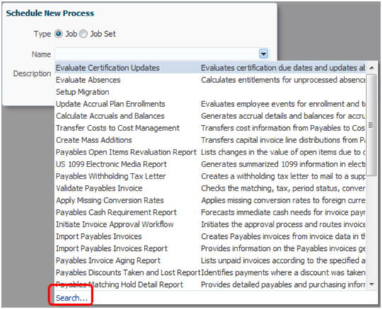

割当プロセスの実行
アカウント割当プロセスの実行

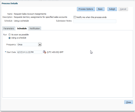

テリトリ提案をアクティブ化した後にテリトリをアカウントに割り当てるには、「販売アカウント割当の要求」プロセスを実行し、その後、このプロセスを定期的に実行するように設定して、すべてのテリトリが正しく割り当てられるようにする必要があります。
「販売アカウント割当の要求」プロセスの実行
  1. 「スケジュール済プロセス」作業領域に移動します。
  2. 「概要」ページで、「新規プロセスのスケジュール」をクリックします。
    「新規プロセスのスケジュール」ウィンドウが表示されます。
    「新規プロセスのスケジュール」の検索
  3. 「名前」フィールドの右側にある下矢印をクリックし、検索...リンクを選択します。
    「検索と選択: 名前」ウィンドウが表示されます。
    「検索と選択: 名前」ウィンドウ
  4. 「名前」フィールドに「販売アカウント割当の要求(Request Sales Account Assignments)」と入力し、「検索」をクリックします。
  5. 下の名前を選択して、「OK」をクリックします。
    「新規プロセスのスケジュール」ウィンドウに戻ります。
  6. 「OK」をクリックします。

  8. このプロセスを定期的に実行する場合は、次のようにします。
    1. 「拡張」をクリックします。
    2. 「スケジュール」タブを選択します。
    3. 「スケジュールの使用」オプションを選択します。
      「プロセスの詳細」の「スケジュール」タブ
    4. 頻度と開始日を選択します。
  9. 「発行」をクリックします。
  10. スケジュールを指定しないと、プロセスがただちに実行されます。 「概要」ページでプロセスの名前を検索すると、その進行状況を監視できます。
