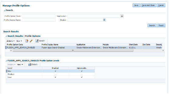

次の手順を使用して、「FUSION_APPS_SEARCH_ENABLED」プロファイル・オプションを設定し、グローバル検索を有効化します。
設定ユーザーとしてサインインして、「設定と保守」作業領域に移動します。
「プロファイル・オプションの管理」タスクを探します。
「タスクに進む」をクリックします。
「プロファイル・オプションの管理」ページが表示されます。
「検索」リージョンで、プロファイル・オプション・コードフィールドに「FUSION_APPS_SEARCH_ENABLED」と入力します。
「検索」をクリックします。
「サイト」オプションを選択します。
「保存して閉じる」をクリックします。

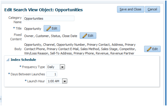

オブジェクトの「表示名」リンクを選択します。
「検索ビュー・オブジェクトの編集」ページが表示されます。
「索引付けスケジュール」リージョンで「頻度タイプ」を選択し、索引付けの実行間隔として日数と時間(該当する場合)を入力します。
次の項で説明するように、索引付けされるフィールドおよび検索結果に表示されるフィールドは変更できます。
完了したら、「保存して閉じる」をクリックします。
ここで表示される「検索ビュー・オブジェクトの管理」ページでは、各オブジェクトの索引生成のステータスを監視できます。
初めて索引付けプロセスの実行をスケジュールした場合、またはオブジェクトのフィールドのリストを変更した場合は、すべての既存のレコードの完全な索引が生成されます。 その後は、変更されたレコードのみの索引付けが行われます。
時間とともにシステム内に非アクティブなレコードが増えた場合は、定期的に完全な索引の再生成を行うことで、検索の効率を高めることができます。 これを行うには、オブジェクトを選択して「完全な再索引付け」をクリックします。
「検索ビュー・オブジェクトの編集」ページでは、索引付けされるフィールドおよび検索結果に表示されるフィールドも変更できます。 たとえば、カスタム・フィールドを追加して、検索用に有効化できます。

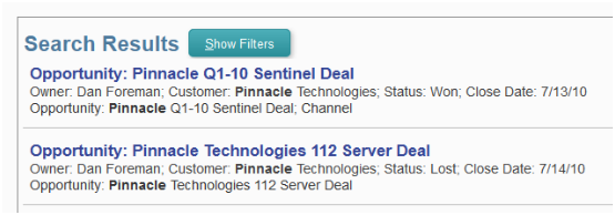

「タイトル」および「固定コンテンツ」のフィールドでは、検索結果に表示されるフィールドおよびその順序を指定できます。
「タイトル」は、検索結果ごとのリンクされた見出しです。
「固定コンテンツ」は、見出しの下に表示されるテキストです。
次の例で、Opportunity:という語で始まるタイトルは、ユーザーがレコードにドリルダウンできるリンクです。 残りのフィールドは固定コンテンツです。
「本文」フィールドには、アプリケーションによって索引付けされたフィールドがリストされます。 検索結果には、スペースの許すかぎり最も関連性の高いフィールドが表示されます。 「本文」フィールドには、索引付け用の標準フィールドがすべて含まれていますが、検索に必要であれば、カスタム・フィールドをリストに追加してください。
変更を行うには、「編集」(鉛筆アイコン)をクリックし、「検索ビュー・オブジェクトの編集」ウィンドウで変更します。

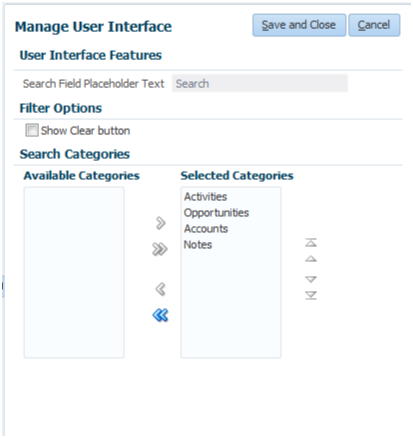

「ユーザー・インタフェースの管理」タスクを探します。
「タスクに進む」をクリックします。
「ユーザー・インタフェースの管理」ページが表示されます。
「検索カテゴリ」リージョンの矢印を使用して、各オブジェクトを「選択済カテゴリ」リストに移動します。
必要に応じて、「「消去」ボタンの表示」オプションを選択して、検索結果ページに「消去」ボタンを表示します。 このボタンを使用すると、検索で前に選択したすべてのフィルタ・オプションを消去できます。
「保存して閉じる」をクリックします。

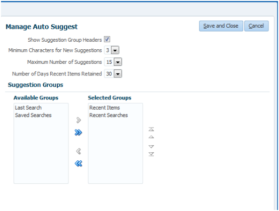

次の手順を使用して、グローバル検索でユーザーが受け取る自動提示の動作を変更します。
「自動提示の管理」タスクを探します。
「タスクに進む」をクリックします。
「自動提示の管理」ページが表示されます。
このページでできることは、次のとおりです。
提示グループリージョンで、ユーザーが受け取る提示のタイプを選択できます。 デフォルトで表示されるのは、「最近の項目」と「最近の検索」のみです。
最後に行った検索
サインインしたユーザーが最後に行った検索が表示されます。これには、適用されたフィルタも含まれます。
最近の項目
検索結果からユーザーがアクセスした最近の項目。
最近の検索
ユーザーによる最近の検索。これには、適用されたフィルタも含まれます。
保存済検索
すべての保存済検索(この機能が実装されている場合)。
「提示グループ・ヘッダーの表示」オプションを設定して、提示グループのヘッダーの表示と非表示を切り替えることができます。 ヘッダーはデフォルトで表示されます。
「新規提示の最小文字数」リストから値を選択して、提示が表示されるまでにユーザーが入力する必要がある最小検索文字数を指定できます。
デフォルトは3文字です。
「最大提示数」リストから値を選択して、ユーザーが受け取る最大提示数を指定できます。
デフォルトの提示数は15です。
「最近の項目を保持する日数」リストから値を選択して、最近の項目が保持される日数を指定できます。
デフォルトは30日です。
