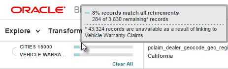

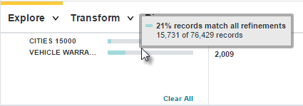

各データ・セットの名前の横にあるバーは、絞込みに一致するレコードのパーセンテージを示します。 このバーの上にマウス・カーソルを置くと、一致する正確なパーセンテージおよび数値レコードを含むデータ・セットの詳細が表示されます。
データ・セットの詳細が表示されたデータ・セット・リスト。

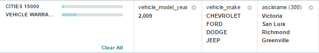

絞込みタイル
「選択した絞込み」パネルには、絞込みの名前とその値を含むタイルとして各絞込みが表示されます。
1つの値が表示された絞込みタイル。
絞込みに複数の値がある場合は、選択した順序で完全なリストがタイルに表示されます。 タイルより選択した値が複数ある場合は、タイルの下部にある矢印をクリックするとリスト全体を表示できます。
複数の値を含む絞込みタイル。

プロジェクト内のデータ・セットがリンクされると、Discoverページのデータ・セット・リストにこれらのデータ・セットを結ぶ線が表示され、各データ・セットの詳細には、リンクによって使用できないレコードの数が指定されます。
リンクされたデータ・セットの詳細。
