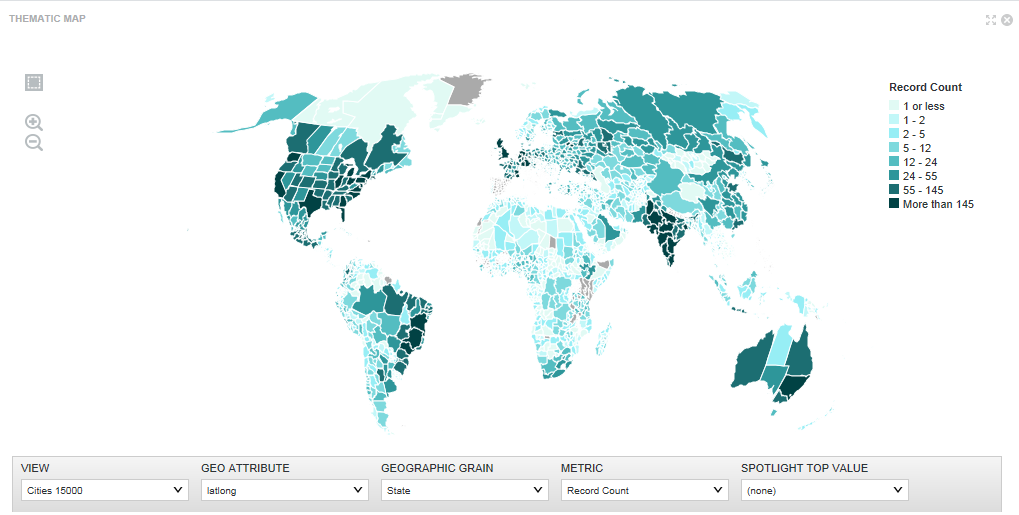

「地理的グレイン」リストでは、テーマ・マップでレコードを集計するリージョン名を選択できます。 たとえば、このテーマ・マップでは、国ではなく州に基づいてレコードを集計します:
粒度を状態に設定したテーマ・マップを示します。

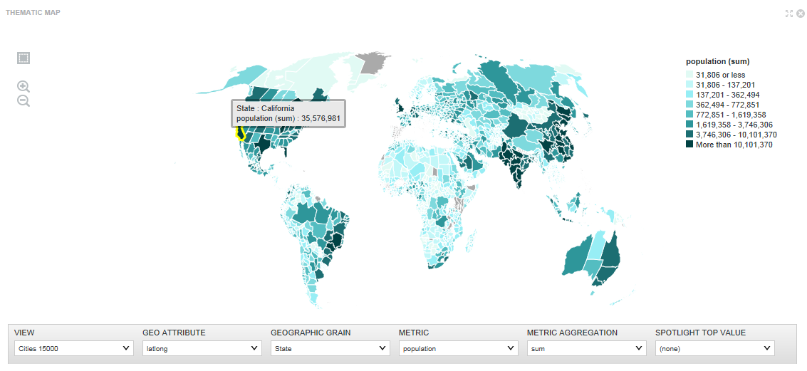

「メートル法」リストでは、テーマ・マップのレコードを集計するメトリック名を選択できます。 必要に応じて、「メトリック集計」リストで、「メートル法」オプションで選択したメトリックの値を集計するメソッドを選択できます。 たとえば、このテーマ・マップでは、まず州に基づいてレコードを集計し、次に人口に基づいて州のレコードを合計します:
州ごとに集計され、人口に基づいて集計されたテーマ・マップを表示します。

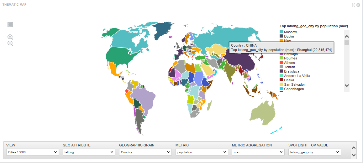

「スポット・ライト最上位値」リストは、「メートル法」オプションで選択されたメトリックの最大値に従ってリージョンを色表示します。
たとえば、このマップには、人口が最大になった国ごとの都市が表示されます。 グレインは国に設定され、メトリックおよびメトリック集計は、最大人口に基づいてレコードを計算するようコンポーネントに指示し、「スポット・ライト最上位値」では、レコードを市区町村別にグループ化します。 そのため、中国では上海の都市の人口が最大であることがわかります:
国ごとに最大の都市を持つテーマ・マップを示します。
