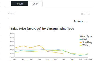

タブ付きコンテナは複数のタブにコンポーネントをグループ化します。 各タブには、1つ以上のコンポーネントを含めることができます。
デフォルトでは、コンテナには2つのタブが含まれます。 次の例は、折れ線グラフと個別のタブとして含まれる結果リストを示しています:
タブ付きコンポーネント・コンテナ

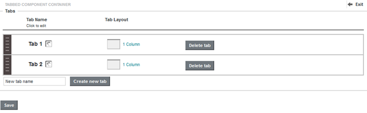

  3. タブ付きコンテナ・メニュー・バーの右側にあるオプションギアをクリックして、コンポーネント編集ビューにアクセスします:
    タブ付きコンポーネント・コンテナの編集ビュー
  4. 新規タブを追加するには:
    1. 「新規タブ名」フィールドで、新しいタブの名前を入力します。
    2. 「新規タブの作成」をクリックします。
  5. タブのレイアウトを変更するには:
    1. 「タブ・レイアウト」列でレイアウトをクリックします。
      「レイアウトの選択」ダイアログが表示されます。
    2. 使用するレイアウトを選択します。
    3. 「OK」をクリックします。
  6. タブの順序を変更するには、左側にあるハンドルをクリックしてドラッグし、各タブを目的とするロケーションに移動します。
  7. タブを削除するには、そのタブの「タブの削除」をクリックします。
  8. タブ名を変更するには:
    1. タブ名をクリックします。
      タブ名が編集可能フィールドになります。
    2. フィールドにタブの新規ラベルを入力します。
    3. 「OK」をクリックします。

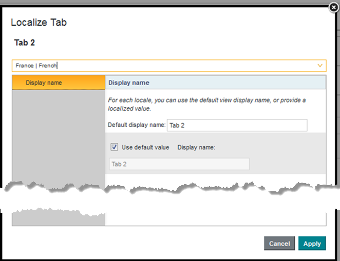

  9. タブ名をローカライズするには:
    1. タブ名の横にあるローカリゼーション・アイコンをクリックします。
      「タブのローカライズ」ダイアログが表示されます:
      タブのローカライズ。
    2. ロケール・リストから、値を指定するロケールを選択します。
    3. 「デフォルト値を使用」チェック・ボックスの選択を解除します。
      デフォルトでは、各ロケールではコンポーネント編集ビューで構成された表示名が使用されます。
    4. 「表示名」フィールドに、ローカライズされたタブ名を入力します。
    5. 「適用」をクリックします。
