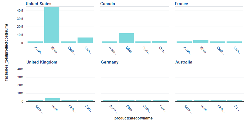

  10. 棒グラフ、折れ線グラフおよび円グラフでは、必要に応じて「トレリス」属性を指定します。
    トレリス属性を指定すると、可視化がより小さいチャートのセットに分割されます。 たとえば、カテゴリに基づいて製品コストをプロットする棒グラフは、アメリカ合衆国、カナダ、フランスなどのデータを別々のチャートとして表示する、リージョンに基づくトレリスとして表示できます:
    系列ディメンションに対するトレリスを使用して表示された積上げ棒グラフ
    1. 「トレリス」ゾーンの上にマウスを置いて、右上隅の「ソート」を選択します。
    2. トレリス属性のAlphabetic/Sequential値で、または別の属性に基づいてソートされたチャートの「昇順」または「降順」ソートを構成します。
