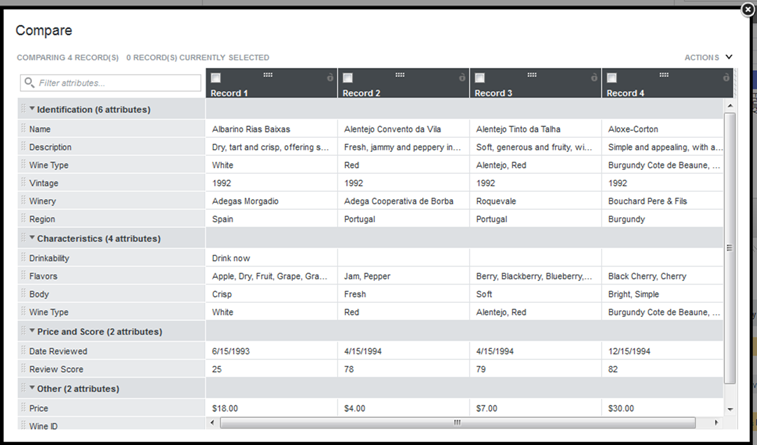

      「比較」ダイアログに、選択したアイテムが表示されます:
      4つのレコードが選択された比較コンポーネントの初期ビュー
      レコードを比較する場合、「比較」ダイアログには「レコード詳細」ビューに表示されるすべての属性が表示されます。 たとえば、「結果表」の行ではコンポーネント自体の属性のサブセットのみが表示されますが、「比較」ダイアログには選択したレコードの属性の完全なセットが表示されます。
      元のアイテムが集計されている場合、「比較」ダイアログには表示されたデータのみが含まれます。 集計に使用されたディメンションは属性グループに表示され、メトリックは他のグループに表示されます。

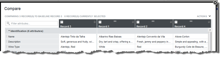

  2. オプションで、ベースライン・アイテムを選択します:
    1. ベースラインとしてアイテムを選択するには、ヘッダー行のロック・アイコンをクリックします。
      選択したアイテムは、リストの最初の列になり、移動できなくなります。 鍵アイコンは、そのアイテムがベースラインであることを示すように変更されます。 別のアイテムがベースラインとして選択されていた場合、そのアイテムはベースライン・アイテムではなくなります:
      ベースライン・レコードが選択された比較ダイアログ
      ベースライン以外の任意のレコードは、画面上で左右にドラッグできるため、選択したレコードを並べて比較できます。
    2. ベースライン・レコードとしての指定を解除するには、再度鍵アイコンをクリックします。
      レコード列は表の左側に留まりますが、移動できるようになります。

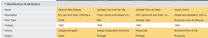

  4. 選択したアイテム間の差異を強調表示します:
    1. 「アクション」 > 「差異の強調表示」を選択します。
      ベースラインが選択されていない場合、「比較」ダイアログには、選択したいずれかのアイテム間で異なる属性値が強調表示されます。
      ベースラインが選択されていない場合に差異が強調表示された比較ダイアログ

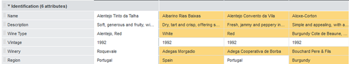

      ベースラインが存在する場合、「比較」ダイアログでは、ベースライン以外のアイテムで、そのベースラインの値と異なる属性値が強調表示されます:
      ベースライン・レコードが選択されている場合に差異が強調表示された比較ダイアログ
