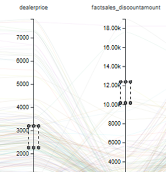

  2. メトリック値の範囲内にあるディメンション値によって絞り込むには:
    1. マウスを使用して、メトリック軸の値の範囲を選択します。
      選択した複数のエリアを異なる軸に作成できます。
      2つの軸の選択した領域が表示されたパラレル座標プロットの抜粋
      選択した領域をクリアするには、チャート凡例の上の「選択項目のクリア」リンクをクリックします。
    2. 選択したいずれかの領域をクリックします。
    選択した範囲で実行されるすべての行のディメンション値は、「選択した絞込み」パネルに追加されます。
