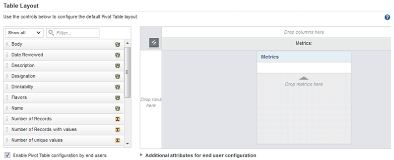

「表レイアウト」タブの右側は「ピボット表」形式のモックアップで、行および列のグループにディメンションを追加したり、メトリックを追加するドロップ・ゾーンがあります。 プレースホルダー・ブロックは、メトリックが列として表示されるか、行として表示されるかを示します。
メトリックまたはディメンションが選択されていないピボット・テーブル編集ビューの表のレイアウト・タブ

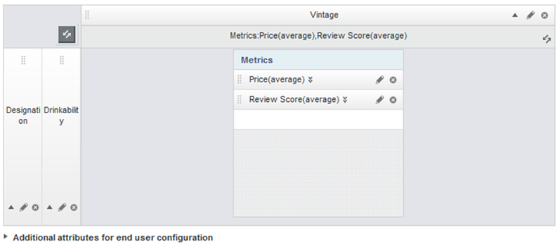

    リスト内のメトリックの順序によって、「ピボット表」内のメトリックの順序(列の場合は左から右、行の場合は上から下)が決定されます。 プレースホルダーも、選択したメトリックをリストします。
    メトリックおよびディメンションが選択されたピボット・テーブル編集ビューの表のレイアウト・タブ
