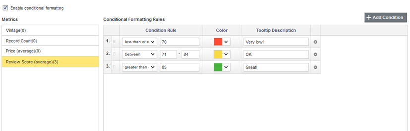

指定した範囲内に存在する結果表の値のハイライト
「結果表」編集ビューの「条件付きフォーマット」タブでは、「結果表」の特定の数値を強調表示できます。
結果表編集ビューの条件付き書式設定タブ
条件付き書式設定を使用するかどうかを構成し、ハイライトする値を設定するには:
  1. 条件付き書式設定を許可するには、「条件付き書式設定の有効化」チェック・ボックスが選択されていることを確認します。
    チェック・ボックスが選択されていない場合、条件付き書式設定はありません。
  2. リストで、条件付き書式設定を構成する属性またはメトリックをクリックします。
    数値の属性およびメトリックのみがリストに含まれます。
    リストに含まれる各アイテムには、そのアイテムに構成された書式設定ルールの数が含まれます。
  3. その属性でハイライトする新しい値の範囲を追加するには、「条件の追加」をクリックします。
  4. 条件を構成するには:
    1. 「条件ルール」リストから、比較のタイプを選択します。
    2. フィールド(「次の間にある」または「次の範囲」オプションの場合はフィールド)に、比較を実行する値を入力します。
      「次の間にある」オプションの値が含まれていることに注意してください。 したがって、20から30の範囲を指定した場合、20から30の値が強調表示されます。
    3. 「色」リストから、ハイライトに使用する色を選択します。
    4. 「ツールチップの説明」フィールドに、ハイライトの簡単な説明を入力します。 説明は、強調表示されている各セルのツールチップに含まれます。
  5. 条件は、リストされた順序に基づいて適用されます。 したがって、リストの上部にある条件は、リストの下位の条件よりも優先度が高くなります。
    条件の優先度を変更するには、条件をリスト内の適切なロケーションにドラッグ・アンド・ドロップします。
  6. 条件を削除するには、その条件の削除アイコンをクリックします。
