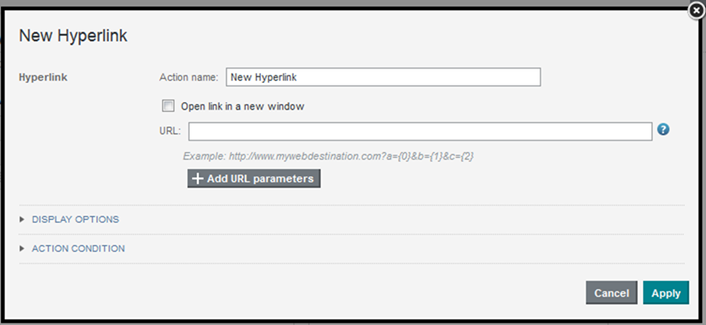

  1. 「結果表」編集ビューの「アクション」タブで、「ハイパーリンク」アクションの編集アイコンをクリックします。
  2. 「アクション名」フィールドに、アクションの名前を入力します。
    結果表のハイパーリンク・アクション列の構成ダイアログ
  3. ハイパーリンクを別のブラウザ・ウィンドウで表示するには、「リンクを新規ウィンドウで開く」チェック・ボックスを選択します。
  4. URLフィールドに、リンク先のURLを入力します。
    URLの形式が正しいこと、およびすべての特殊文字が適切にエンコードされていることを確認してください。

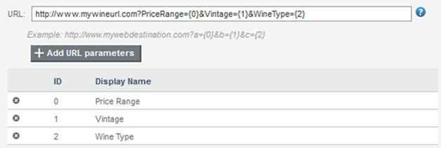

    URLに属性値を追加するには:
    1. 「URLパラメータの追加」をクリックします。
    2. パラメータの追加のダイアログ内の属性リストで、追加する各属性の横にあるチェック・ボックスを選択します。
    3. 属性の選択を終了したら、「適用」をクリックします。
      選択された属性が表に追加され、各属性にはID番号が割り当てられます。
      属性は問合せパラメータとしても挿入されます。この場合、パラメータ名は属性キーで、パラメータ値は{IDNumber}です。ここで、IDNumberはその属性のIDです。
      次に例を示します。 : http://www.acme.com/index.htm?Region={0}&WineType={1}
      ハイパーリンク・アクション列に選択されたURLパラメータ
