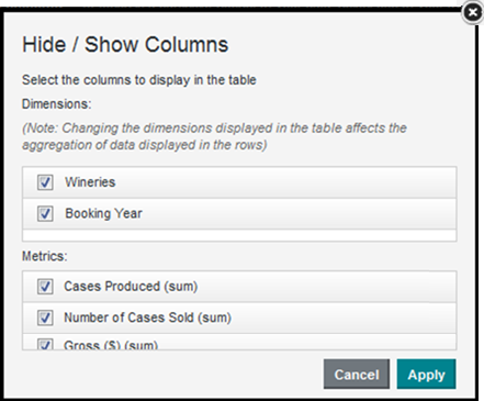

    1. 「表示オプション」メニューから、「列の非表示 / 表示」を選択します。
      使用可能な列の完全なリストが表示されます。 集計表では、ディメンション列とメトリック列は別々のリストとしてグループ化されます:
      集計された結果表の「列の非表示/表示」ダイアログ
    2. 列を表示または非表示にするには、その列のチェック・ボックスを選択または選択解除します。
    3. 「適用」をクリックして変更内容を保存します。
