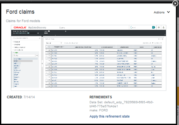

  1. スナップショットの詳細を表示するには、スナップショットをクリックします。
    スナップショットの詳細には、名前、説明、作成日、データのソース、およびスナップショットの作成時に適用されていた絞込みが含まれます。
    選択したスナップショットのスナップショット詳細パネル
    「アクション」メニューには、スナップショットを編集、電子メール送信、保存および削除するためのオプションがあります。 スナップショットが表す絞込み状態にナビゲートすることもできます。

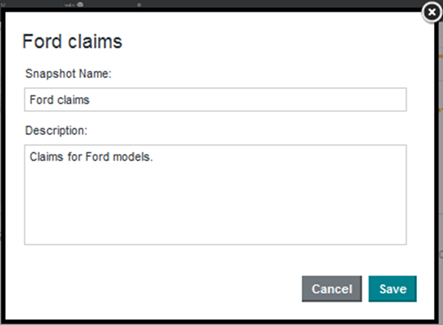

  2. スナップショットを編集するには:
    1. スナップショットの「アクション」メニューから、「編集」を選択します。
    2. 編集ダイアログで、スナップショットの名前と説明を編集します。
      スナップショットの編集ダイアログ
    3. 変更を保存するには、「保存」をクリックします。

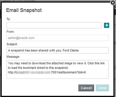

  3. スナップショットを電子メール送信するには:
    1. スナップショットの「アクション」メニューから、「電子メール」を選択します。
      「Eメール・スナップショット」ダイアログが表示されます。
      「Eメール・スナップショット」ダイアログの初期表示
    2. 「終了」フィールドに、受信者の電子メール・アドレスを入力します。
      複数の受信者にスナップショットを送信する場合は、追加の受信者ごとに+アイコンをクリックして電子メール・アドレスのフィールドを追加します。
    3. 「開始」フィールドには、電子メール・メッセージの返信先:アドレスとして自分の電子メール・アドレスが表示されます。
      これは、「開始」のアドレスではないことに注意してください。 電子メール上の「開始」アドレスは、アウトバウンド電子メール・サーバーに関連付けられたアドレスです。
      アウトバウンド電子メール・サーバーを構成する方法の詳細は、「管理者ガイド」を参照してください。
    4. 「サブジェクト」フィールドで、eメールの件名行を編集します。
    5. 「メッセージ」フィールドで、電子メール・メッセージのテキストを編集します。
    6. スナップショットを送信するには、「送信」をクリックします。
