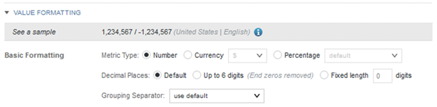

  2. 数値属性の場合:
    ビュー属性の基本的な数値の書式設定フィールド
    1. 「メトリック・タイプ」で、ラジオ・ボタンをクリックして数値のタイプを指定します。
      数値属性は、通常の数値、通貨またはパーセンテージとして表示できます。
      数値属性を通貨またはパーセンテージに設定した場合は、コンポーネント・レベルではこの選択を上書きできません。
    2. 数値の場合、「通貨」リストから通貨のタイプを選択します。 この選択によって、各値の横に表示される記号が決まります。
    3. 数値がパーセンテージの場合は、「パーセンテージ」リストから、パーセント記号(%)を値とともに表示するかどうかを選択します。
      パーセンテージ形式を使用する場合は、値が自動的に100倍されます。 つまり、実際の値が0.05の場合、値は5%として表示されます。
    4. デフォルトの小数点以下の桁数を使用してすべての数字を表示するには、「小数点以下の桁数」で「デフォルト」を選択したままにします。
      元の値から最大6桁までの小数点以下の桁数をすべて表示するには、「最大6桁」をクリックします。 Studioでは、6の後の小数点以下の桁がすべて切り捨てられ、末尾のゼロがすべて削除されます。
      すべての数値に使用する小数点以下の桁数を指定するには、「固定長」をクリックし、フィールドに表示する小数点の桁数を入力します。
    5. 「グループ化セパレータ」リストから、グループ化セパレータ(3桁ごとの区切りに使用)を表示するかどうかを選択します。

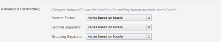

    6. 「拡張フォーマット」セクションには、追加の書式オプションがあります。
      数値属性値の「拡張フォーマット」フィールド
      拡張アイテムごとに、ユーザーのロケールに基づいて自動的に表示を決定するか、特定のオプションを選択するかを選択できます。
    7. 「数値書式」リストから、正数と負数の表示方法を選択します。
    8. 「小数点セパレータ」リストから、小数点に使用する文字を選択します。
    9. 「グループ化セパレータ」リストから、グループ化(3桁ごとの)セパレータに使用する文字を選択します。

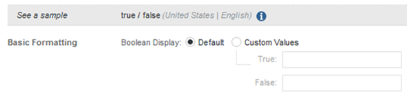

  3. ブール属性の場合、ブール値ごとに表示する値を決定できます。
    デフォルトでは、1はローカライズされたバージョンTrueとして表示され、0はローカライズされたバージョンFalseとして表示されます。 表示する個々の(ただしローカライズされていない)値を設定するには:
    ブール値の表示を構成するためのフィールド
    1. 「カスタム値」をクリックします。
    2. Trueフィールドで、属性値が1 (True)の場合に表示する値を入力します。
    3. Falseフィールドで、属性値が0 (False)の場合に表示する値を入力します。

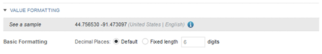

  4. ジオコードの場合、次の手順に従って、緯度および経度値に対して表示する小数点以下の桁数を設定します:
    ジオコード属性の値の書式設定フィールド
    1. 「固定長」をクリックします。
    2. フィールドに小数点以下の桁数を入力します。

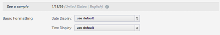

  5. 日時属性の場合:
    日時属性の値の書式設定フィールド
    1. 「日付表示」リストから、日付に使用する書式を選択します。
      選択した書式はロケール用に調整されます。 たとえば、一部のロケールでは月が最初に表示され、他のロケールでは日が先に表示されます。
    2. 「時間表示」リストから、時間に使用する書式を選択します。
