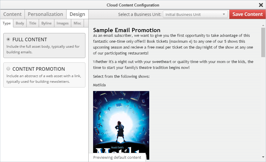

パーソナライズされたコンテンツを表示するようにアプリケーション・インスタンスを構成する手順は、次のとおりです。
Type: コンテンツ・タイプとして次の2つのレイアウト・オプションを使用できます。
Body: コンテンツ・アセットの全般的なスタイルを変更する場合にクリックします。これらのオプションを使用して、Eメールまたはランディング・ページ内でのコンテンツ・アセットの表示方法を制御します。
「Content Promotion」には、次のオプションも用意されています。
Title: コンテンツ・アセットのタイトルを変更する場合にクリックします。
Byline: コンテンツ・アセットの署名欄の外観を変更する場合にクリックします。
Images: イメージ・タブでは、ユーザーは、Content Promotionで使用されるイメージの表示寸法をカスタマイズできます。
注意: イメージ・オプションは、「Full Content」には適用できません。
