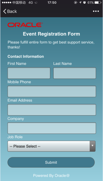

WeChatユーザーは、QRコードをスキャンしてWeChat公式アカウントをフォローすると、登録ランディング・ページに誘導されます。登録ランディング・ページへのリンクは、ようこそメッセージに含まれています。登録ランディング・ページには、ユーザーの情報を収集するためのEloquaフォームが含まれています。フォームのコンタクト・フィールドは、コンタクトのWeChat OpenIDにマップされている必要があります。追加のカスタム・フィールドを作成して、ニックネームなど他のWeChat情報をマップできます。

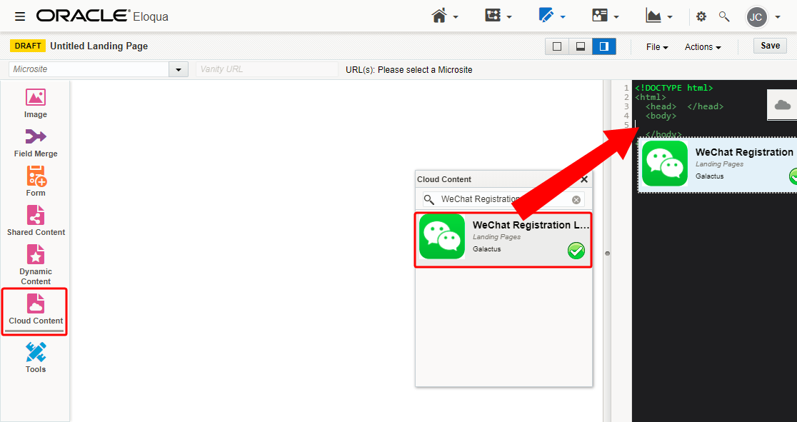

- 「クラウド・コンテンツ」をクリックして、「クラウド・コンテンツ」ダイアログを表示します。

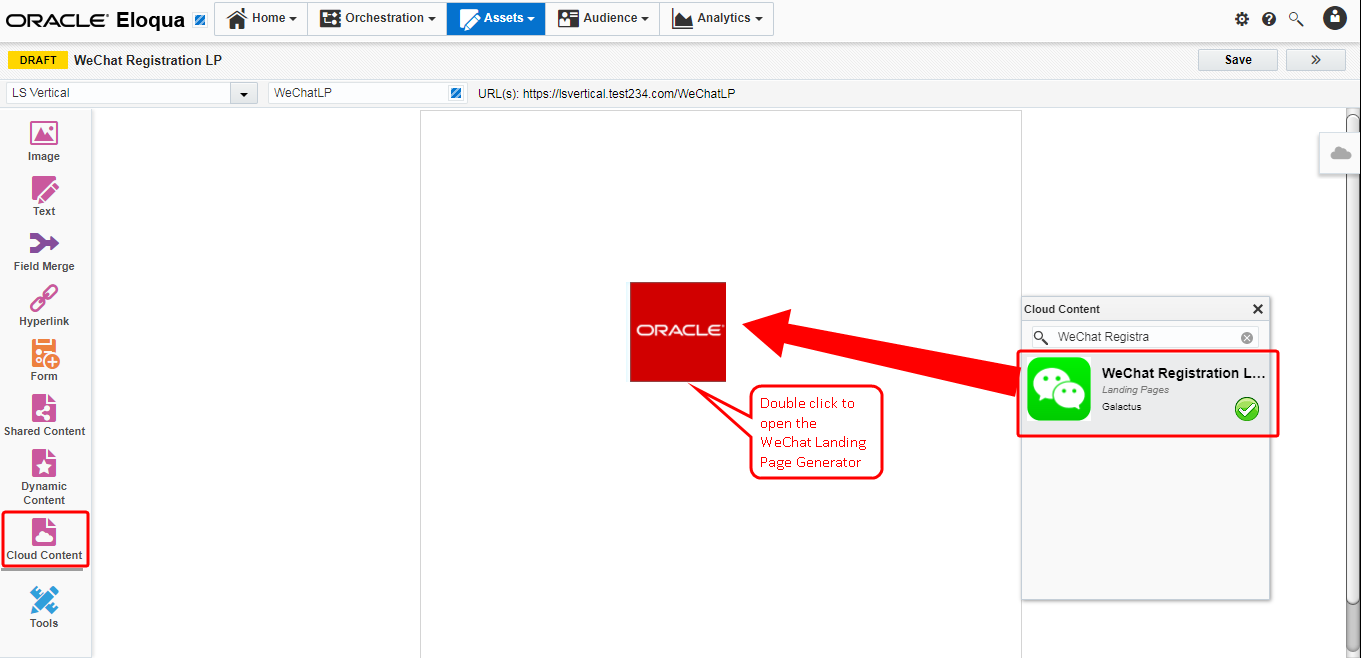

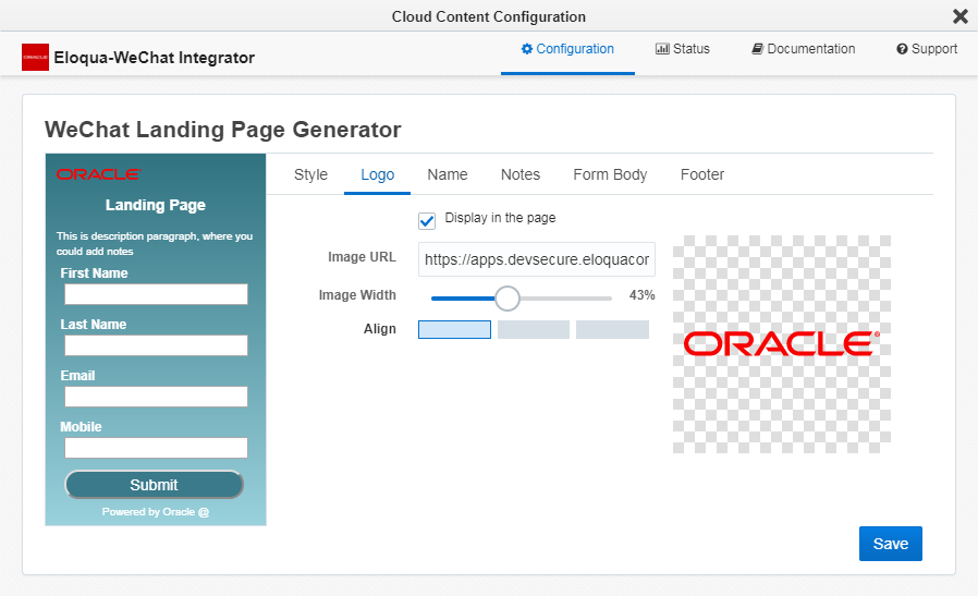

- WeChat Registration LP Generatorコンテンツ・サービスを検索して、ランディング・ページの本体にドラッグします。「空白のHTMLランディング・ページ」オプションを選択した場合は、WeChat Landing Page Generatorが表示されます。「空白のランディング・ページ」を選択した場合は、Oracleロゴをダブルクリックして、WeChat Landing Page Generatorダイアログをオープンします。
- 次の各タブで、各要素を構成します。ランディング・ページをカスタマイズすると、プレビュー・ウィンドウがその変更内容で自動的に更新されます。

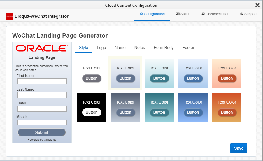

- 形式: 形式をクリックすると、左側にプレビューが表示されます。
- ロゴ: ロゴURLを入力し、スクロール・バーをドラッグしてイメージ・サイズを調整します。ロゴは、左、右または中央に配置できます。

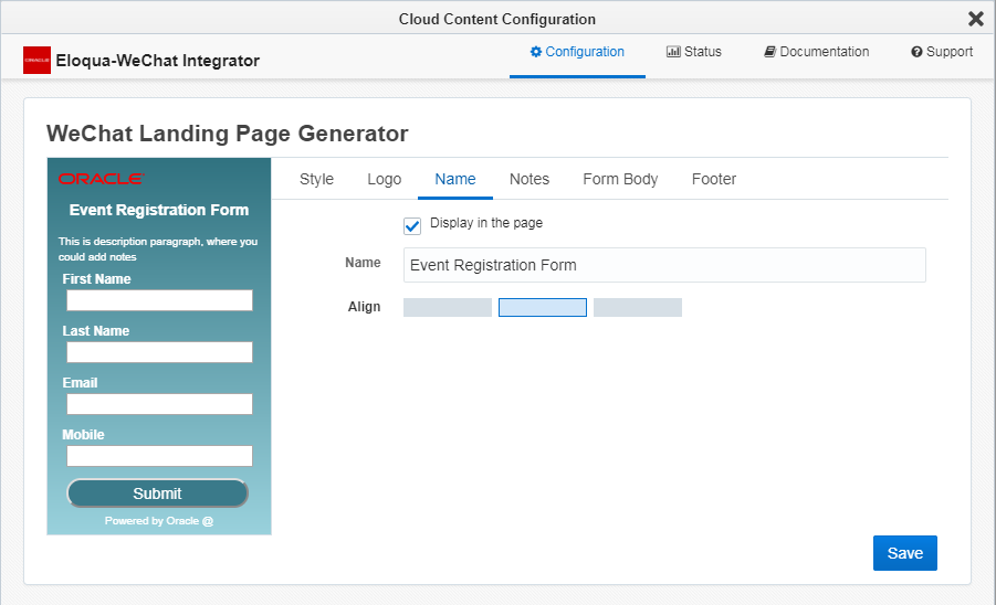

- 名前: ランディング・ページのタイトルを入力します。名前は、左、右または中央に配置できます。

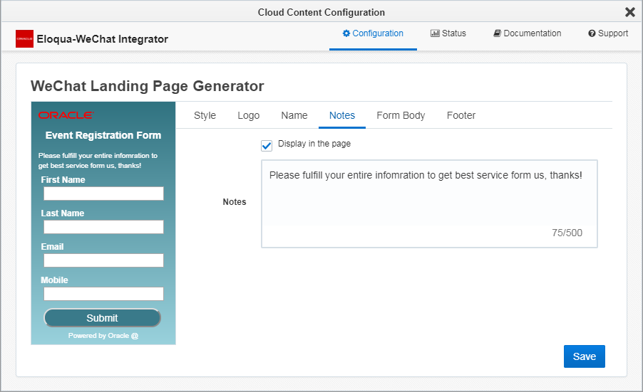

- ノート: ランディング・ページの説明を入力します。[最大500文字]

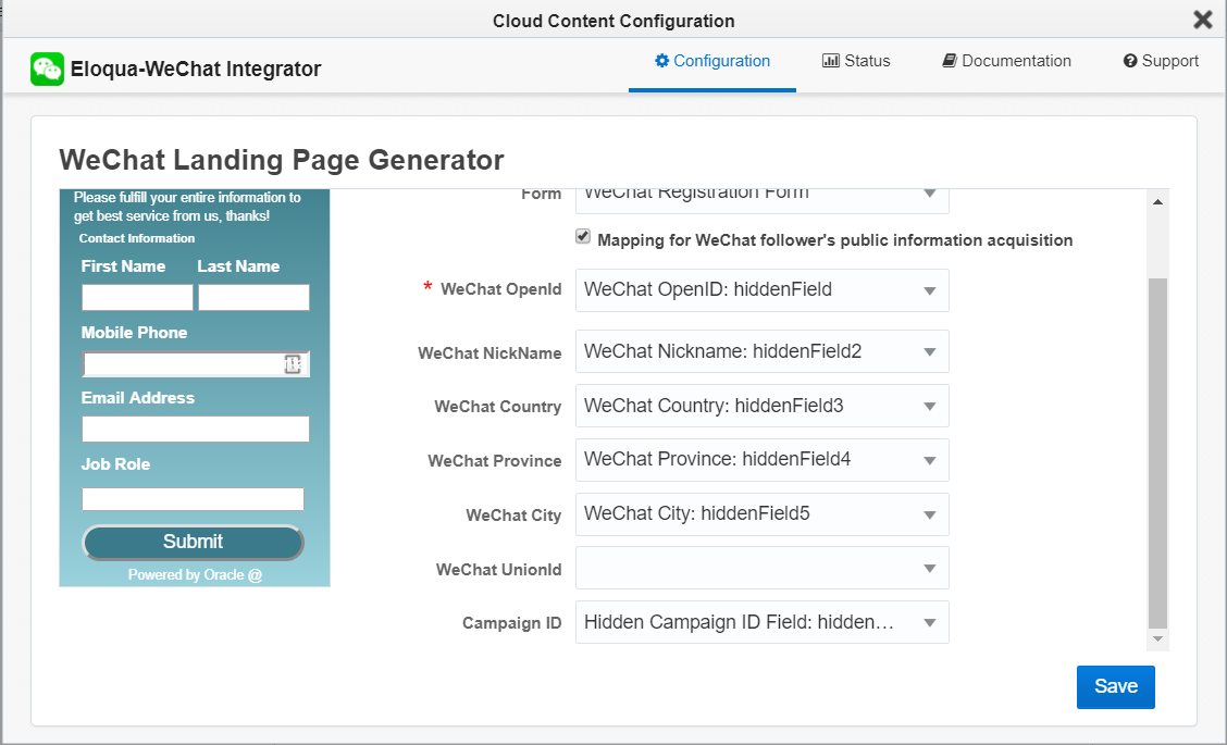

- フォームの本体: Oracle Eloquaフォームを選択し、属性をマップします。WeChat OpenIDおよびEメール・アドレスは必須です。複数のWeChatアカウントがある場合は、UnionIDも必須です。フォロワがWeChatアプリケーションで登録ランディング・ページを訪問した後、WeChat属性に自動的に移入できます。フォームを提出すると、コンタクトの情報とWeChat属性がOracle Eloquaと同期されます。Oracle Eloquaのフォーム検証機能およびフォーム処理機能がサポートされています。複数のアカウントがあり、フォロワがすでにそのうちの1つのアカウントに登録している場合、フォームにはそのコンタクト情報が自動的に移入され、UnionIDによってフォロワがアカウントごとに1つのコンタクト・レコードにリンクされます。

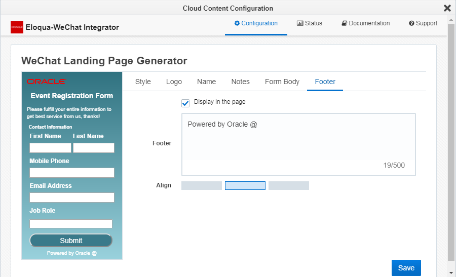

- フッター: フッター・コンテンツを入力します。名前は、左、右または中央に配置できます。[最大500文字]

WeChatフォロワがメッセージを受信して、ランディング・ページへのリンクをクリックすると、WeChat公開情報がURLの最後に追加されます。ランディング・ページでは、WeChat公開情報がURLから自動的に取得され、その情報が関連フィールドに自動的に移入されます。WeChatフォロワがランディング・ページ・フォームを提出した後、情報はEloquaで自動的に同期されます。提出したEメール・アドレスがEloquaに存在する場合は、コンタクトが提出済の情報で更新されます。提出したEメール・アドレスがEloquaに存在しない場合は、新規のコンタクトが作成されます。
