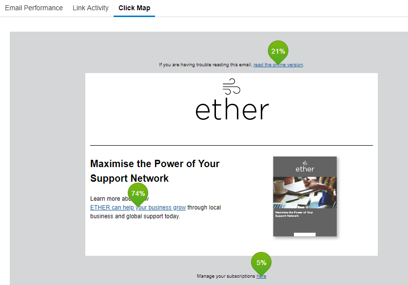

クリック・マップ
クリック・マップでは、コンタクトがEメール内のそれぞれのリンクをクリックした割合が視覚的に表現されます。リンク・パフォーマンスは、リンクがクリックされた合計に基づいています。
クリック・マップのイメージ
クリック・マップのクリック合計は、次の理由により、インサイト・レポートとは異なる場合があります。
  • クリック・マップにはテストEメールのクリックが含まれますが、インサイトではこれらは除外されます。
  • クリック・マップにはほぼリアルタイムのクリック・データが表示されますが、インサイトではクリック・データは1時間ごとにリフレッシュされます。
  • クリック・マップには、デフォルトの動的コンテンツを含む現在のバージョンのEメールが表示されます。Eメールが存続する間にEメールを変更した場合、または動的コンテンツが原因で異なるバージョンがある場合は、インサイトを使用してすべてのEメール・リンクを表示します。
