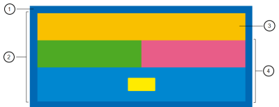

各種領域でEメールの背景色を変更できます。色は、16進値またはRGB値を使用して設定できます。
Eメール背景: Eメール・キャンバス外の領域の背景色を変更します。
キャンバス: Eメール・キャンバスの背景色を変更します。この領域には、レイアウトとコンテンツ・ブロックが含まれています。
レイアウト: レイアウトの背景色を変更します。複数列レイアウトについては、各列の背景色を調整できます。
コンテンツ・ブロック: コンテンツ・ブロックの背景色を変更します。
