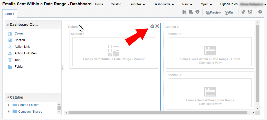

ダッシュボードを構成する手順は、次のとおりです。
「ページ・オプション」 > 「ダッシュボードの編集」をクリックします。 - 「列1」のラベルにマウスを重ね、
「プロパティ」 > 「列のプロパティ」をクリックします。「列のプロパティ」ダイアログがオープンします。
- 「背景色」で、
をクリックします。 - テキスト・ボックスに#99CCFFと入力し、「OK」をクリックします。
- 「OK」をクリックして「列のプロパティ」ダイアログをクローズします。
- 「セクション1」ラベルにマウスを重ね、
「プロパティ」 > 「名前変更」をクリックします。 - このセクションにChoose your filteringという名前を付け、「OK」をクリックします。
