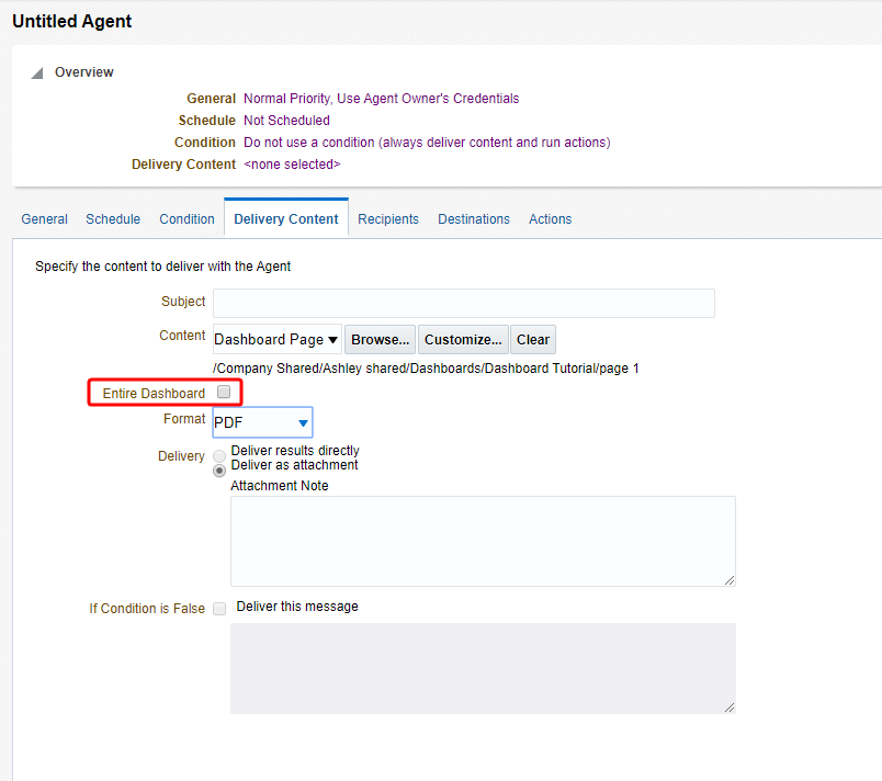

をクリックしてください。 - 「スケジュール」タブをクリックし、エージェントのスケジュールを指定します。エージェントの開始日時、スケジュールおよび終了日時を定義できます。
- 「配信コンテンツ」タブをクリックし、「コンテンツ」ドロップダウンから「ダッシュボード・ページ」を選択します。
エージェントは、選択された形式でダッシュボードをユーザーのEメールに送信します。「ダッシュボード全体」チェック・ボックスを選択した場合は、エージェントはダッシュボードのすべてのページを送信します。そうでない場合は、エージェントは最初のページのみを送信します。
