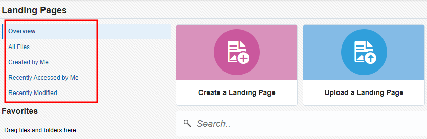

既存のランディング・ページを検索するには、左側のメニューから次のいずれかをクリックします。
- すべてのファイル: 現在使用できる既存の全ファイルのリストが表示されます(他のユーザーが作成したファイルも含まれます)。
- 自分で作成: 自分で作成したファイルのリストが表示されます。
- 最近自分がアクセスした項目: 最近自分がオープンしたファイルのリストが表示されます。
最近変更した項目: 最近編集したファイルのリストが表示されます(他のユーザーが変更したファイルも含まれます)。
