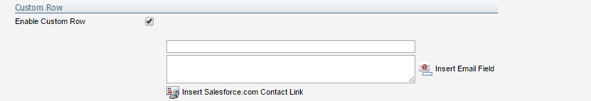

注意: 後述の「カスタム行」設定を使用して、Eメールを追加情報でカスタマイズできます。
