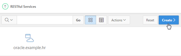

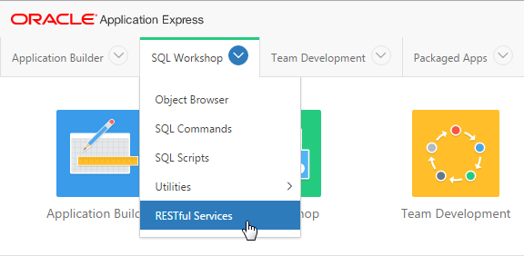

  1.  Oracle Application Expressの「Home」ページから「SQL Workshop」タブを選択し、「RESTful Services」を選択します。
    この図の説明
  2. 「Create >」をクリックします。
    この図の説明

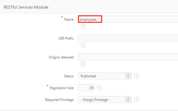

  3. ページに、「RESTful Services Module」、「Resource Template」、「Resource Handler」という名前の3つのカテゴリにグループ化されたエントリが読み込まれます。「RESTful Services Module」で、「Name」にemployeesを入力し、さらに下方にスクロールします。
    この図の説明

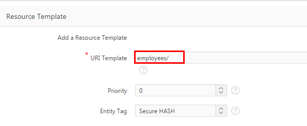

  4. 「Resource Template」で、「URI Template」にemployees/を入力して自分のUniform Resource Identifier (URI)を特定し、さらに下方にスクロールします。
    この図の説明

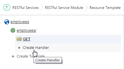

  11. 次に、同じWebサービスでPOSTメソッドのハンドラを作成しましょう。「employees/」の下の「Create Handler」をクリックします。
    この図の説明

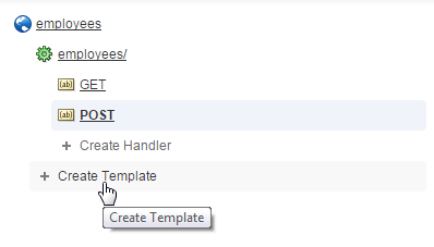

  15. OUTパラメータが作成されました。次のセクションでは、新規のテンプレートを作成し、バインド変数を使用して「Query One Row」に基づいてJSON結果セットを取得します。
    この図の説明
「Query One Row」を使用したリソース・ハンドラの作成
このセクションでは、「employee id」を指定して「employee」の詳細情報を提供するRESTfulサービスを作成します。結果はJSON形式で返されます。次の手順を実行します。

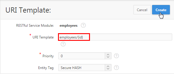

  1. 「Create Template」をクリックします。
    この図の説明
  2. 「URI Template」にemployees/{id}を入力し、「Create」をクリックします。
    この図の説明

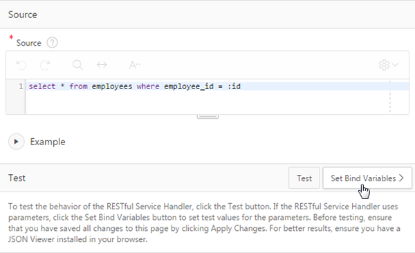

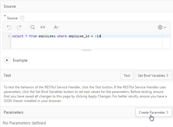

  4. 「Method」に「GET」、「Source Type」に「Query One Row」、「Requires Secure Access」に「No」を選択します。
    「Source」に次のSQL問合せを入力し、「Create」をクリックします。
    select * from employees where employee_id = :id
    この図の説明

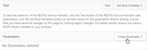

  5. さらに下方にスクロールし、「Create Parameter」をクリックして、「employee」のIDを受信するハンドラにINパラメータを追加します。
    この図の説明

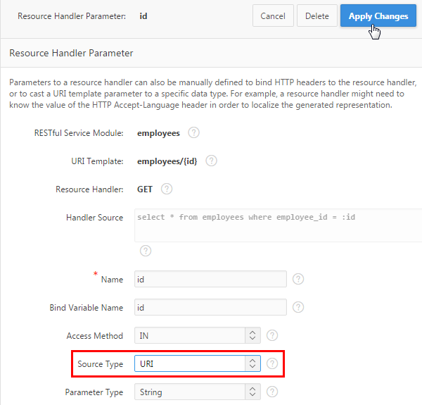

  6. 「Name」および「Bind Variable Name」にidを入力します。「Access Method」に「IN」、「Source Type」に「HTTP Header」、「Parameter Type」に「String」を選択し、「Create」をクリックします。
    この図の説明
  7. 「Source Type」を変更します。「Parameters」の下で、「Name」の下の「id」リンクをクリックします。
    この図の説明
  8. 「Source Type」に「URI」を選択し、「Apply Changes」をクリックします。
    この図の説明

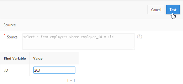

  9. このハンドラをテストする前に、バインド変数を設定して入力パラメータの値、idを渡します。「Set Bind Variables >」をクリックします。
    この図の説明
  10. 「:ID」に203を入力し、「Test」をクリックします。
    この図の説明
  11. 「employee_id = 203」の「employee」の完全な詳細が表示されます。

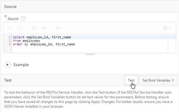

  4. 「Method」に「GET」、「Source Type」に「Feed」、「Requires Secure Access」「No」を選択します。「Source」の下に次のSQL問合せを入力し、「Create」をクリックします。
    select employee_id, first_name
    from employees
    order by employee_id, first_name
    この図の説明

  6. ページを下方にスクロールし、「Test」をクリックします。
    この図の説明

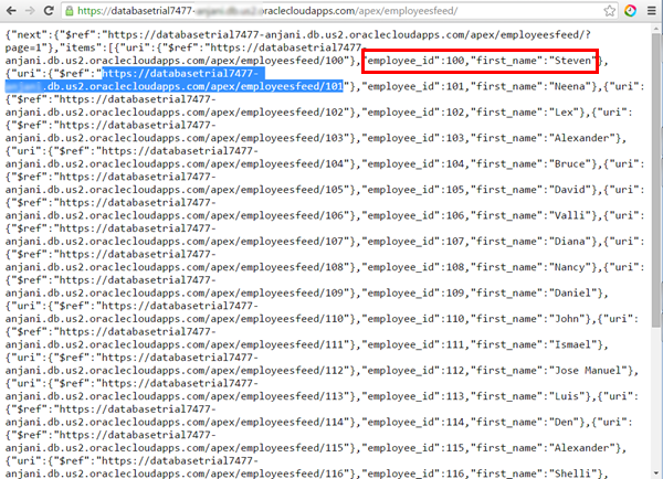

  7. 結果はJSON形式で表示されます。各アイテムは、RESTfulサービスからのベースURIを含んだURIと、パラメータとして使用される「employee_id」の値で構成されます。「Feed」ソース・タイプの場合、最初の列は一意の識別子でなければならず、このRESTfulサービスが呼び出される際にハイパーリンクに変換されます。
    この例では「employee_id」は最初の列で、ハイパーリンクに変換されます。
    たとえば、次のスクリーンショットでは、employee_id = 100の「employee」のURIは次のようになりますhttps://databasetrial7477:anjani.db.us2.oraclecloudapps.com/apex/employeesfeed/100
    注意: この例に示されているURIは、このチュートリアルを実行するために使用されるデータベース・クラウド・サービスに固有のものであり、ユーザーのものとは異なる場合があります。また、URIの値も、このチュートリアルをオンプレミスか、クラウド・サービス上のどちらで実行しているかによって異なります。一般に、URI形式は次のようになります。
    オンプレミス http://localhost:<Port where ords is set up>/ords/<schema name>/<Resource Template Name>/<employee_id>
    例: http://localhost:9090/ords/apex/employeesfeed/100
    この場合、ordsはOracle APEXのインストール中にポート9090で設定されており、apexはスキーマ名、employeesfeedはリソース・テンプレート名、100はemployee_idです。
    クラウド・サービス上 <Service URL as received in the Welcome email from Oracle Cloud>/<Resource Template Name>/<employee_id>
    例: https://databasetrial7477:anjani.db.us2.oraclecloudapps.com/apex/employeesfeed/100
    この場合、https://databasetrial7477:anjani.db.us2.oraclecloudapps.com/apex/は、このチュートリアルで使用されているクラウド・サービスのサブスクリプションのサービスURLで、employeesfeedはリソース・テンプレート名、100はemployee_idです。
    この図の説明
  8. いずれか1つのemployee_idのURIを選択し、クリップボードにコピーします。
    この図の説明
  9. ブラウザを開き、コピーしたURIをペーストし、[Enter]を押します。特定の「employee」の詳細がJSON結果セットとして返されます。

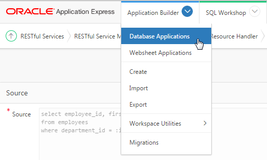

  1. Oracle Application Expressのホーム・ページから「Application Builder」の横の下向き矢印をクリックし、「Database Applications」を選択します。
    この図の説明

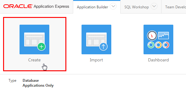

  2. 「Create」アイコンをクリックします。
    この図の説明

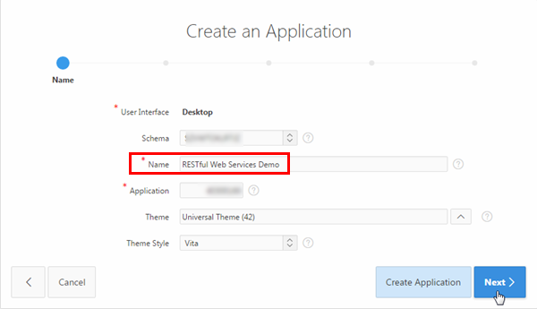

  4. 「Name」にRESTful Web Services Demo を入力し、「Next >」をクリックします。
    この図の説明

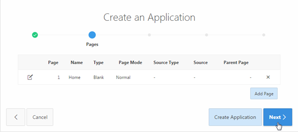

  5. 「Next」をクリックします。
    この図の説明

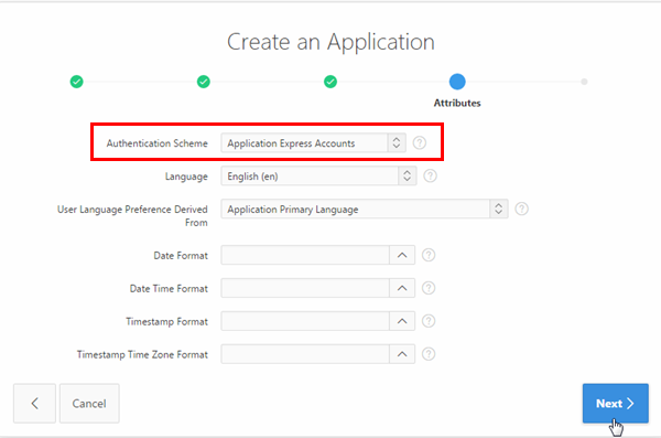

  7. 「Authentication Scheme」に「Application Express Accounts」を選択し、「Next >」をクリックします。
    この図の説明

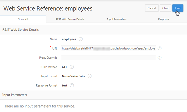

  13. 「Name」にemployeesを入力します。「HTTP Method」に「GET」、「Basic Authentication」に「No」を選択します。「URL」には、このチュートリアルの最初のセクションで作成したGETサービス・ハンドラのWeb参照URIを入力します。
    次の表で説明しているように、ユーザーのURIはOracle Application Expressインスタンスの場所(オンプレミスか、クラウド・サービス上のいずれか)によって異なります。例: https://databasetrial7477-anjani.db.us2.oraclecloudapps.com/apex/employees/
    例: http://localhost:9090/ords/apex/employees/
    この場合、ordsはOracle APEXのインストール中にポート9090で設定されており、apexはスキーマ名、employeesはリソース・テンプレート名です。
    例: https://databasetrial7477:anjani.db.us2.oraclecloudapps.com/apex/employees/
    この場合、https://databasetrial7477:anjani.db.us2.oraclecloudapps.com/apex/は、このチュートリアルで使用されているクラウド・サービスのサブスクリプションのサービスURLで、employeesはリソース・テンプレート名です。
    このRESTful WebサービスにはHTTPヘッダー・パラメータは必要ありません。そのため、「Delete Header」アイコンをクリックします。

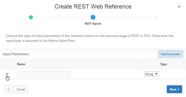

  15. GETサービス・ハンドラにはどのパラメータも定義されていません。そのため、「Input Parameters」の「Delete Parameter」アイコンをクリックします。
    この図の説明

  20. 「employees」の「Test」アイコンをクリックします。
    この図の説明

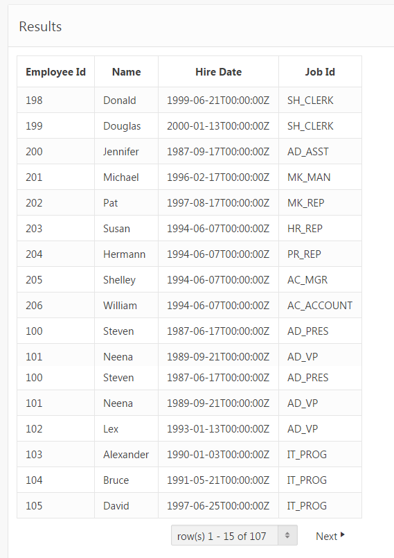

  21. 「Test」をクリックします。
    この図の説明
  22. すべての「employees」の詳細が「Response」セクションに表示されます。「Cancel」をクリックします。
    この図の説明

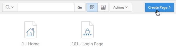

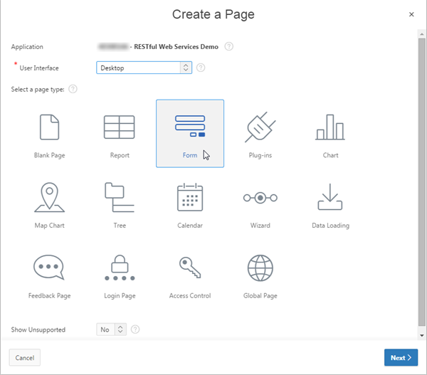

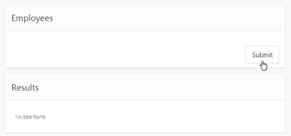

  24. 「Create Page >」をクリックします。
    この図の説明
  25. 「Form」アイコンをクリックします。
    この図の説明
  26. 「Form and Report on Web Service」アイコンをクリックします。
    この図の説明
  27. 「Web Service Reference」に「employees」、「Operation」に「doREST」を選択し、「Next >」をクリックします。
    注意: 「Shared Components」の「Web Service References」の下で追加したため、「Web Service Reference」の選択済リストには「employees」が表示されます。
    この図の説明
  28. 「Next」をクリックします。
    この図の説明
  29. 「Next」をクリックします。
    この図の説明

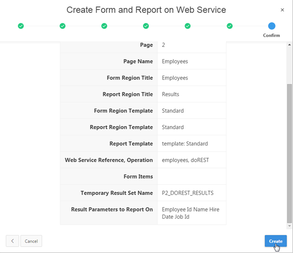

  30. デフォルトを受け入れ、「Next >」をクリックします。
    この図の説明
  31. 「Create」をクリックします。
    この図の説明
  32. 新しいページが作成されました。「Save and Run Page」をクリックします。
    この図の説明
  33. 自分のOracle Application Express資格証明を入力し、「Log In」をクリックします。
    この図の説明
  34. 「Submit」をクリックします。
    この図の説明
  35. Webサービスが実行され、結果が表示されます。
    この図の説明

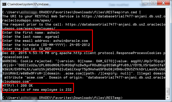

  5. 「employees」表に新規の値を挿入するには、次のコマンドを入力して、表に新規の行を挿入するPOSTメソッドを起動します。
    run.cmd I
    注意: ここでは、コマンドライン・パラメータの'I'は、新規の行を挿入することを示します。
    この図の説明
  6. 「first name」、「last name」、「email address」、「hire date」および「job ID」を入力します。新規の「employee」のIDで新規の列が作成されます。
    SQLワークショップに移動して新規の列の値をチェックすることによって、この新規の列のエントリが表内に作成されたことを確認できます。
