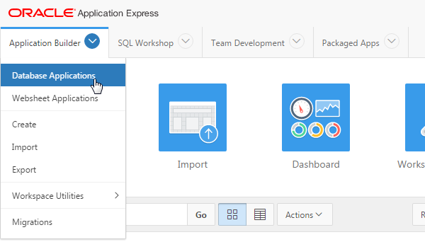

Oracle Application Expressのホーム・ページで、「Application Builder」タブの横の下矢印をクリックし、「Database Applications」を選択します。

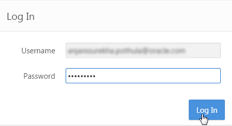

「Log In」画面が表示されたら、Oracle Application Expressの資格証明を入力し、「Log In」をクリックします。

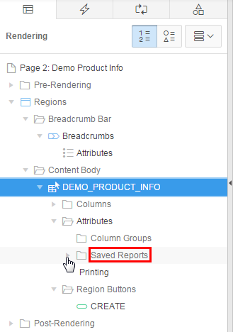

「Rendering」タブで、「Saved Reports」を展開します。
このイメージの説明 -

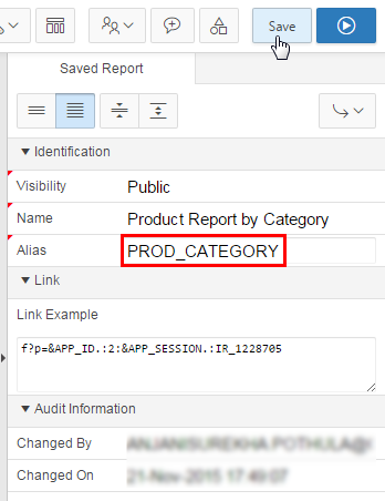

保存済レポートのリストが表示されます。「Product Report by Category」をクリックします。
このイメージの説明 -
プロパティ・エディタで、「Identification」の下の「Alias」を「PROD_CATEGORY」に変更します。
このイメージの説明 -
「Link」の下で、変更した「Alias」に応じて「Link Example」も更新されています。「Link Example」の内容をクリップボードにコピーし、「Shared Components」アイコンをクリックします。

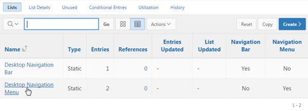

「Desktop Navigation Menu」をクリックします。
このイメージの説明 -

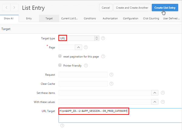

「Desktop Navigation Menu」にはすでに2つのエントリがあります。新しいリスト・エントリを作成するには、「Create List Entry >」をクリックします。
このイメージの説明 -
「Entry」の下で、「Parent List Entry」として「Home」を選択し、「List Entry Label」として「Product Report by Category」を入力し、さらに下にスクロールします。
このイメージの説明 -
「Target」の下で、「Target Type」として「URL」を選択し、前の手順の1つでクリップボードにコピーした「Link Example」の内容を「URL Target」に貼り付け、「Create List Entry」をクリックします。
このイメージの説明 -
新しいリスト・エントリが作成されます。「Application<n>」ブレッドクラムをクリックします。

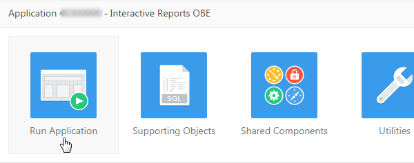

「Run Application」をクリックします。

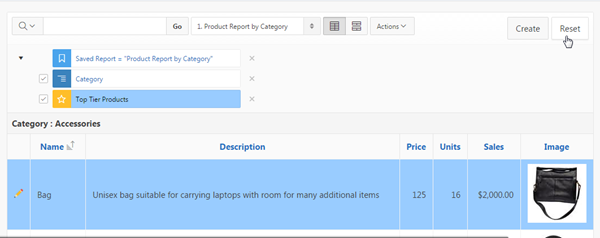

「Saved Report」が表示されます。次の項では、レポートを手動でリセットするためのリセット・ボタンを作成します。開発者ツールバーの「Edit Page 2」をクリックします。

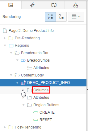

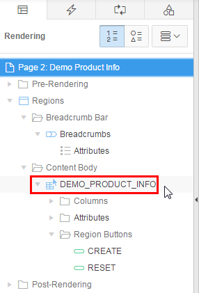

「Rendering」タブで、「DEMO_PRODUCT_INFO」を右クリックし、「Create Button」を選択します。
このイメージの説明 -

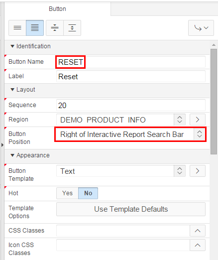

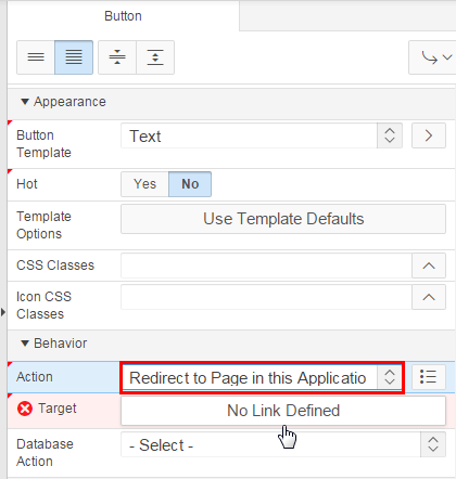

新しいボタンのプロパティ・エディタで、「Identification」の下の「Button Name」として「RESET」を入力します。「Layout」の下で、「Button Position」として「Right of Interactive Search Bar」を選択します。
このイメージの説明 -
「Behavior」の下で、「Action」として「Redirect to Page in this Application」を選択し、「Target」として「No Link Defined」をクリックします。
このイメージの説明 -

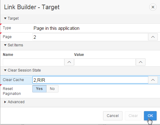

「Page」で、「List of Values」アイコンをクリックします。
このイメージの説明 -
「2」(Demo Product Info Report)をクリックします。
このイメージの説明 -
「Clear Cache」として「2,RIR」を入力し、「OK」をクリックします。
注意: 対話型レポートをリセットするには、RIRのキャッシュのクリア・リクエストを送信します。これにより、呼び出された任意のページ上で対話型レポートがリセットされます。RIR文字列は、ターゲット・ページ上の対話型レポート・アクションからリセット・オプションを選択するエンドユーザーと等価であり、レポートが開発者によって指定されたデフォルトのレポート設定に戻る原因となります。

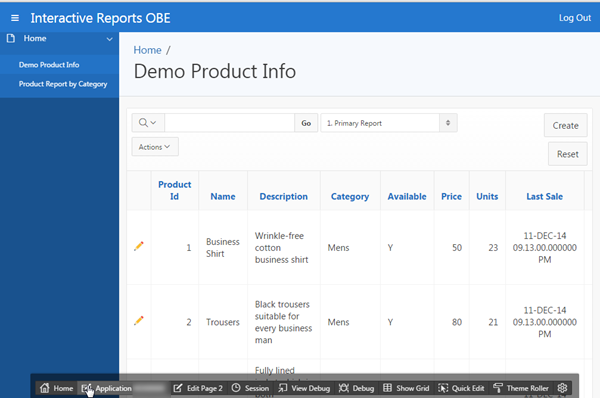

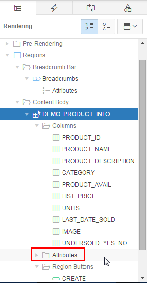

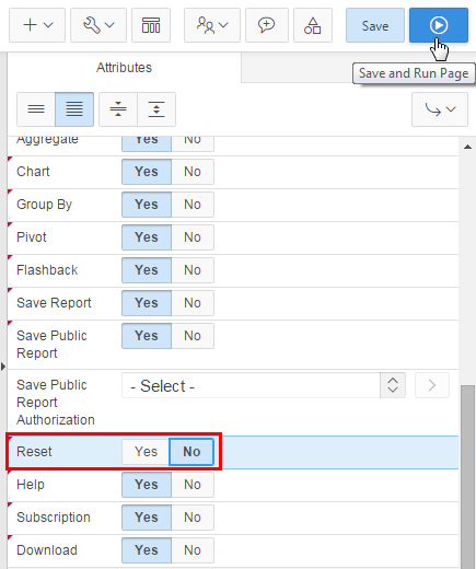

アクション・メニューからリセット・オプションを削除することも必要です。「Rendering」タブで、「Attributes」をクリックします。
このイメージの説明 -
プロパティ・エディタの「Actions」メニューの下で、「Reset」として「No」を選択し、「Save and Run Page」をクリックします。

「Reset」ボタンをクリックします。
このイメージの説明 -
レポートが(「Product Report by Category」公開レポートではなく)プライマリ・レポートにリセットされます。次の項では、URLアイテム値を使用してフィルタ値を渡す宣言フィルタを作成します。開発者ツールバーの「Application<n>」をクリックします。

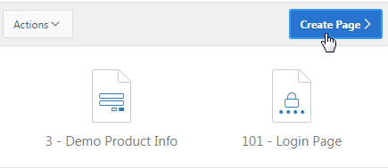

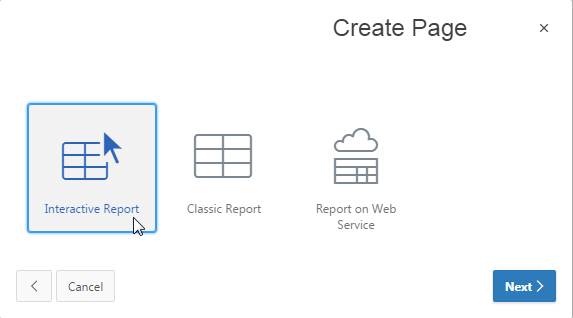

「Create Page >」をクリックします。
このイメージの説明 -
「Report」をクリックします。
このイメージの説明 -
「Interactive Report」をクリックします。
このイメージの説明 -

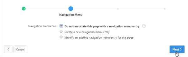

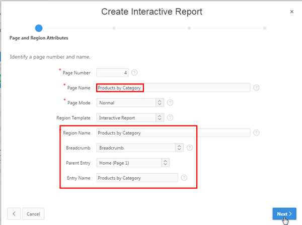

「Page Name」および「Region Name」として「Products by Category」を入力し、「Breadcrumb」として「Breadcrumb」、「Parent Entry」として「Home (Page 1)」を選択し、「Entry Name」として「Products by Category」を入力し、「Next >」をクリックします。
このイメージの説明 -
デフォルトのままにして「Next >」をクリックします。

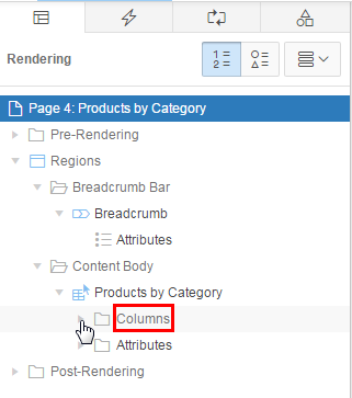

「Rendering」タブで、「Columns」を展開します。
このイメージの説明 -

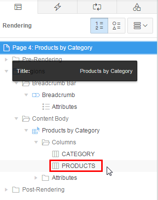

PRODUCTSのページ2上で対話型レポートへのリンクを作成します。「PRODUCTS」をクリックします。
このイメージの説明 -

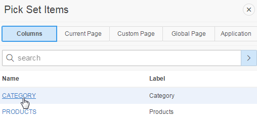

「Page」として「2」、「Item 1: Name」として「IR_CATEGORY」を入力し、「Item 1: Value」の「List of Values」アイコンをクリックします。
注意: アイテム名に接頭辞として「IR_」(この例では「IR_CATEGORY」)を付けることにより、URLアイテムは、ページ上のアイテムではなく対話型レポート列に関連付けられます。
このイメージの説明 -
「CATEGORY」を選択します。

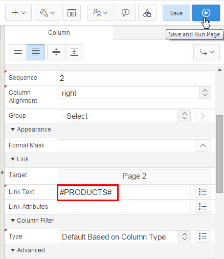

PRODUCTSのプロパティ・エディタで、「Link」の下の「Link Text」として「#PRODUCTS#」を入力し、「Save and Run Page」をクリックします。
注意: PRODUCTSを囲む#記号により、列PRODUCTSの値がリンク・テキストとして表示されるようにします。
このイメージの説明 -
「Products」値にリンクがあります。数字の1つをクリックします。

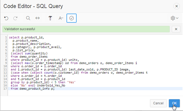

既存のSQL問合せを次の問合せに置き換え、「Validate」アイコンをクリックします。
select p.product_id,
p.product_name,
p.product_description,
p.category, p.product_avail,
p.list_price,
(select sum(quantity)
from demo_order_items
where product_id = p.product_id) units,
(select max(o.order_timestamp) od from demo_orders o, demo_order_items i
where o.order_id = i.order_id
and i.product_id = p.product_id) last_date_sold, p.PRODUCT_ID image,
(case when (select count(o.customer_id) from demo_orders o, demo_order_items t
where o.order_id = t.order_id
and t.product_id = p.product_id
group by p.product_id) < 5 then 'Yes'
else 'No' end) UnderSold_Yes_No
from demo_product_info p;
このイメージの説明 -
「OK」をクリックします。

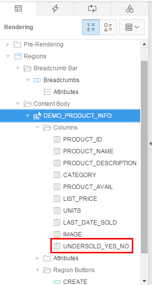

このイメージの説明 -
導出列は列属性のリスト内にあります。
このイメージの説明 -

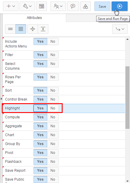

アクション・メニューに戻って強調表示をオンにする必要があります。「Attributes」をクリックします。
このイメージの説明 -
プロパティ・エディタの「Actions」メニューの下で、「Highlight」として「Yes」を選択し、「Save and Run Page」をクリックします。

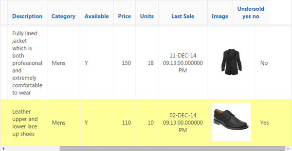

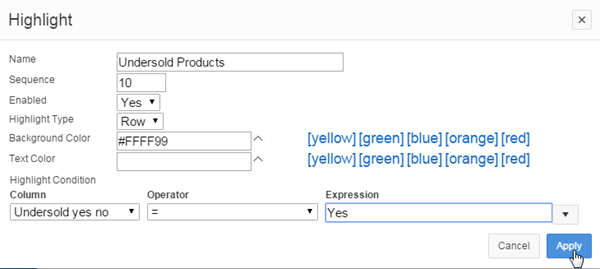

レポートが表示されます。売上高が目標値に達していない製品を表示するには、「Actions」メニューを選択し、「Format」を選択し、「Highlight」をクリックします。
このイメージの説明 -
「Name」として「Undersold Products」を入力し、「Background Color」として「[yellow]」を選択します。「Highlight Condition」では、「Column」として「Undersold yes no」、「Operator」として「=」、「Expression」として「Yes」を選択します。「Apply」をクリックします。
このイメージの説明 -
売上高が目標値に達していない製品が黄色で強調表示されています。

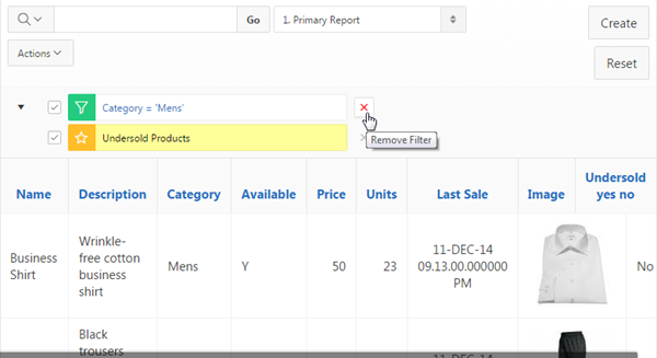

チェック・ボックスの選択を解除し、カテゴリ・フィルタを無効にします。
このイメージの説明 -
フィルタが無効になり、売上高が目標値に達していない製品がすべて黄色で強調表示されます。
