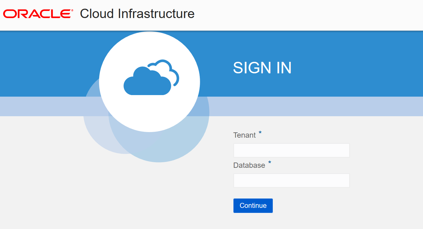

  1. Oracle Machine Learning管理者から提供されたURLをクリックします。Oracle Machine Learningのサイン・イン・ページが表示されます。
  2. サイン・イン・ページで、管理者から提供されたテナントおよびデータベース名を入力します。
    ログイン
    図login1.pngの説明
  3. 続行をクリックします。

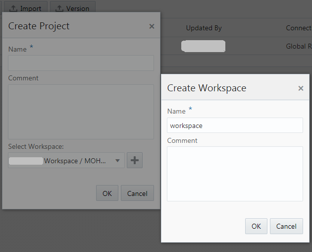

  2. 新しいプロジェクトを作成するには、「新規プロジェクト」をクリックします。「プロジェクトの作成」ダイアログ・ボックスが表示されます。
    ワークスペースの作成
    図create_workspace.pngの説明
  3. 「名前」フィールドにプロジェクト名を入力します。
  4. 「コメント」フィールドにコメントを入力します(該当する場合)。
  5. 「ワークスペースの選択」フィールドで、ドロップダウン・リストからワークスペースを選択します。プロジェクトが選択したワークスペースに割り当てられます。新規ワークスペースを作成する場合は、プラス記号のアイコン追加アイコンをクリックします。「ワークスペースの作成」ダイアログ・ボックスが開きます。
  6. 「名前」フィールドにワークスペース名を入力します。
  7. 「コメント」フィールドにコメントを入力します(任意)。
  8. 「OK」をクリックします。ワークスペースの作成タスクが完了し、「ワークスペースの作成」ダイアログ・ボックスに戻ります。手順1から5で作成したプロジェクトが新しく作成されたワークスペースに割り当てられます。
  9. 「OK」をクリックします。プロジェクトおよびワークスペースの作成タスクが完了し、プロジェクトがワークスペースに割り当てられます。
