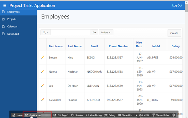

    アプリケーションを実行し、タブのルック・アンド・フィールをレビューします。新しいテーマを作成します。開発者ツールバーの「Application<n>」ボタンをクリックします。
    このイメージの説明

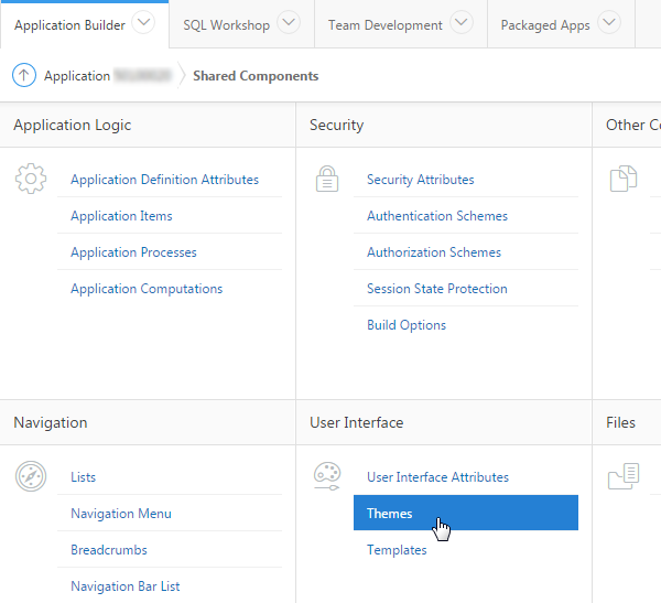

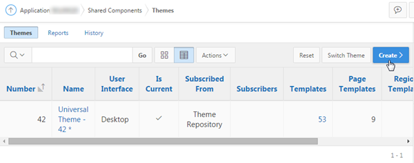

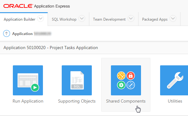

  2. 「Shared Components」をクリックします。
    このイメージの説明
  3. 「User Interface」の下で、「Themes」を選択します。
    このイメージの説明

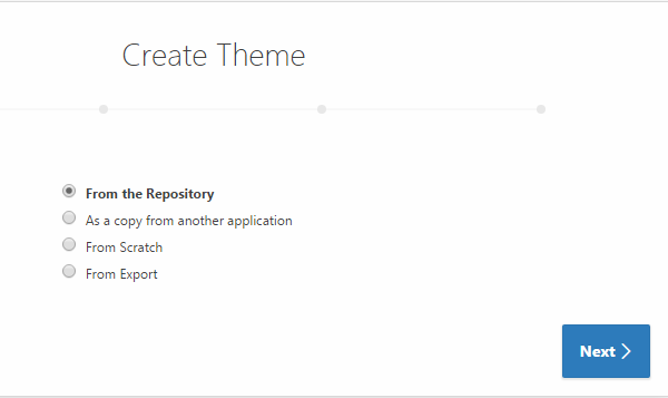

  4. 「Create >」をクリックします。
    このイメージの説明
  5. デフォルトのままにして「Next >」をクリックします。
    このイメージの説明

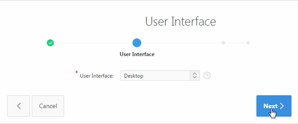

  6. デフォルトのままにして「Next >」をクリックします。
    このイメージの説明

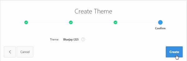

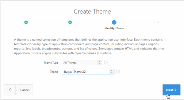

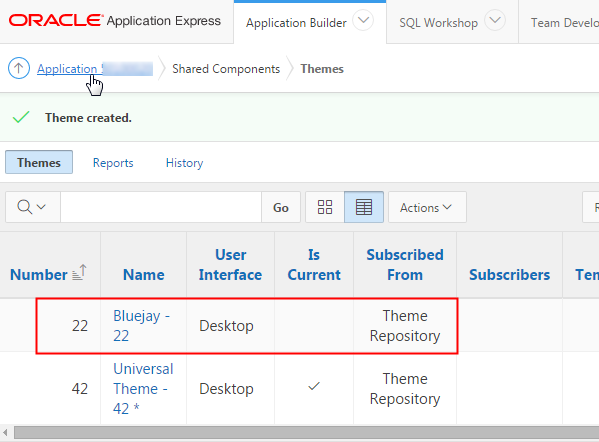

  7. 「Theme Type」として「All Themes」、「Theme」として「Bluejay (Theme 22)」を選択します。「Next >」をクリックします。
    このイメージの説明
  8. 「Create」をクリックします。
    このイメージの説明
  9. アプリケーション内で新しいテーマが正常に作成されます。次のトピックでは、チャートを作成します。「Application<n>」ブレッドクラムをクリックします。

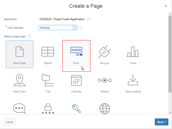

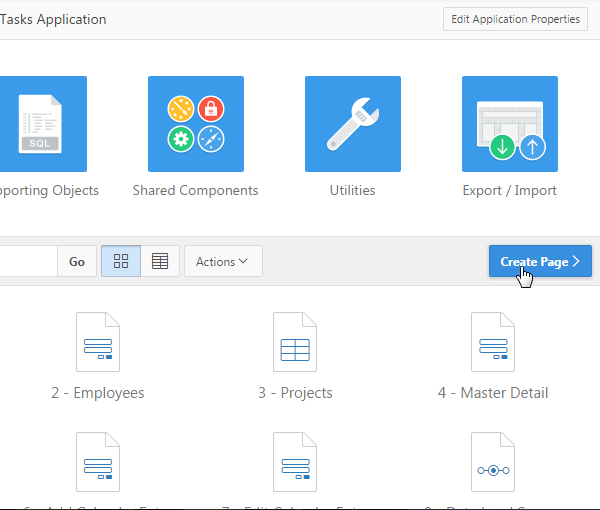

  1. アプリケーション・ページで、「Create Page >」をクリックします。
    このイメージの説明

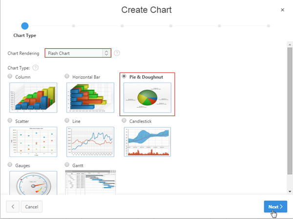

  2. 「Chart」ページ・タイプを選択します。
    このイメージの説明
  3. 「Chart Rendering」として「Flash Chart」が選択されていることを確認します。「Pie & Doughnut」チャート・タイプを選択し、「Next >」をクリックします。
    このイメージの説明

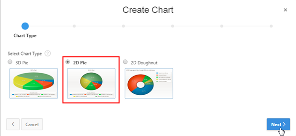

  4. 「2D Pie」を選択し、「Next >」をクリックします。
    このイメージの説明

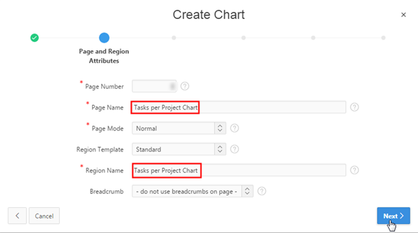

  5. 「Page Name」と「Region Name」の両方として「Tasks per Project Chart」を入力し、「Next >」をクリックします。
    このイメージの説明

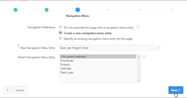

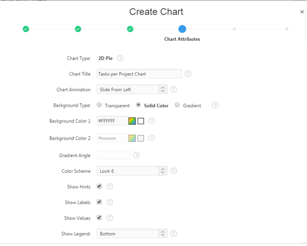

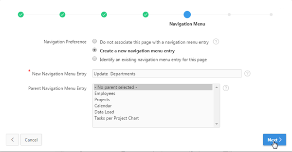

  6. 「Create a new navigation menu entry」を選択し、「New Navigation Menu Entry」として「Tasks per Project Chart」を入力し、「Next >」をクリックします。
    このイメージの説明
  7. 「Chart Title」として「Tasks per Project Chart」を入力し、「chart Animation」として「Side From Left」を選択し、「Background Type」として「Solid Color」を選択し、「Background Color 1」として「#FFFFFF」を入力し、「Show Legend」として「Bottom」を選択し、「Next >」をクリックします。
    このイメージの説明

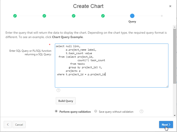

  8. 次のSQL問合せを入力します。次に、「Next >」をクリックします。
    select null link,
           p.project_name label,
           t.task_count value
    from (select project_id,
                 count(*) task_count
          from tasks
          group by project_id) t,
          projects p
    where t.project_id = p.project_id
    このイメージの説明

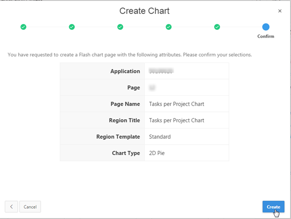

  9. 「Create」をクリックします。
    このイメージの説明

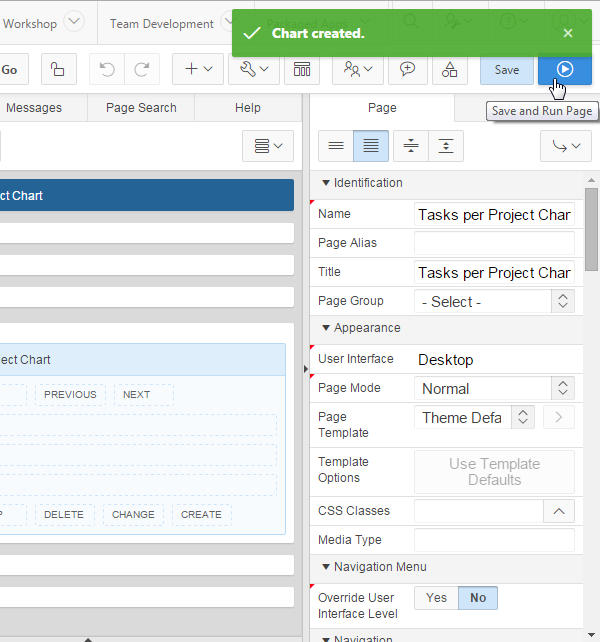

  10. チャート・ページが作成されます。「Save and Run Page」アイコンをクリックします。
    このイメージの説明

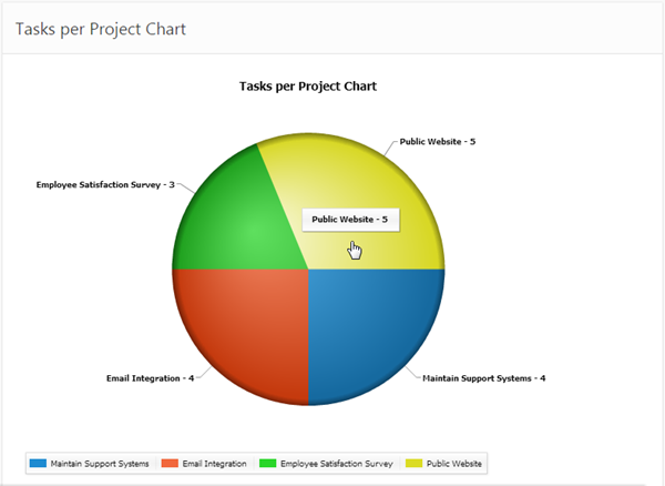

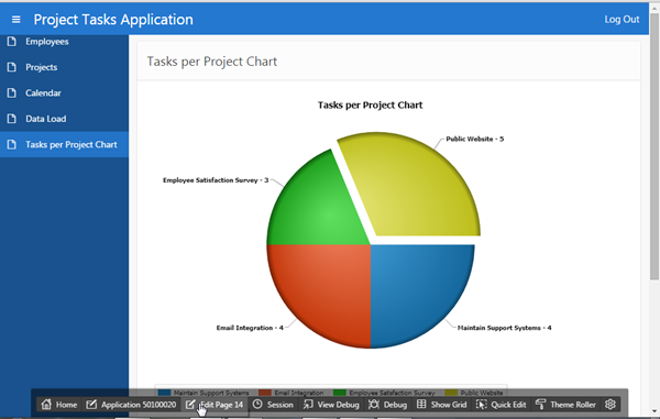

  11. チャートが表示されます。円グラフ内のスライスの1つにカーソルを置くと、ポップアップが表示されます。円スライスの1つをクリックします。
    このイメージの説明
  12. クリックしたスライスが分割されています。追加の変更を行います。開発者ツールバーの「Edit Page<n>」ボタンをクリックします。
    このイメージの説明

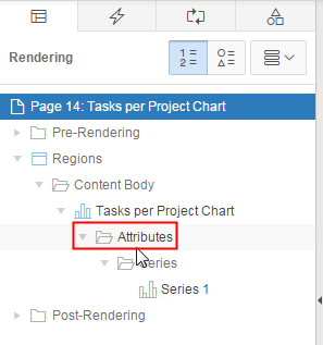

  13. 「Rendering」タブ内の「Tasks per Project Chart」の下の「Attributes」をクリックします。
    このイメージの説明

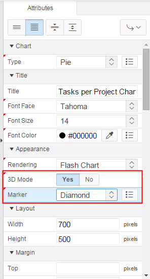

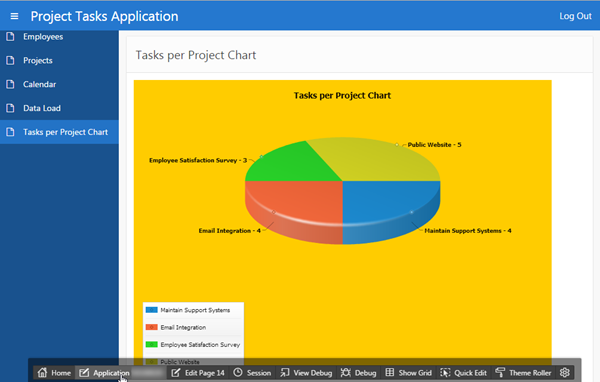

  14. 「3D Mode」として「Yes」、「Marker」として「Diamond」を選択します。
    このイメージの説明

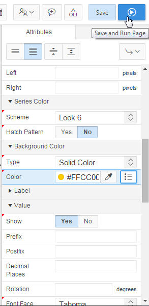

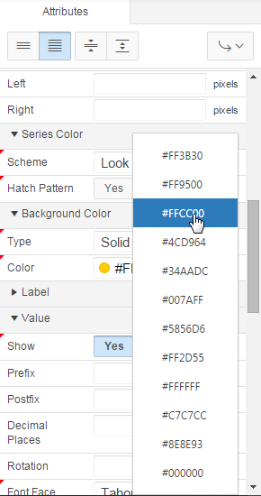

  15. 「Background Color」の下の「Color」として選択肢から「#FFCC00」を選択します。
    このイメージの説明
  16. 「Save and Run Page」アイコンをクリックします。
    このイメージの説明
  17. チャートに対する変更が表示されます。開発者ツールバーの「Application<n>」ボタンをクリックします。次のトピックでは、動的アクションを作成および使用します。

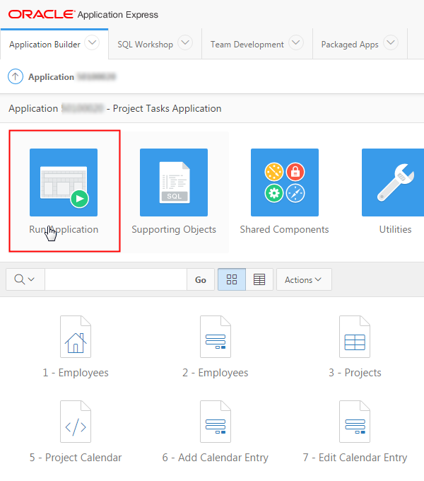

  1. アプリケーションのホーム・ページから、「Run Application」をクリックします。
    このイメージの説明

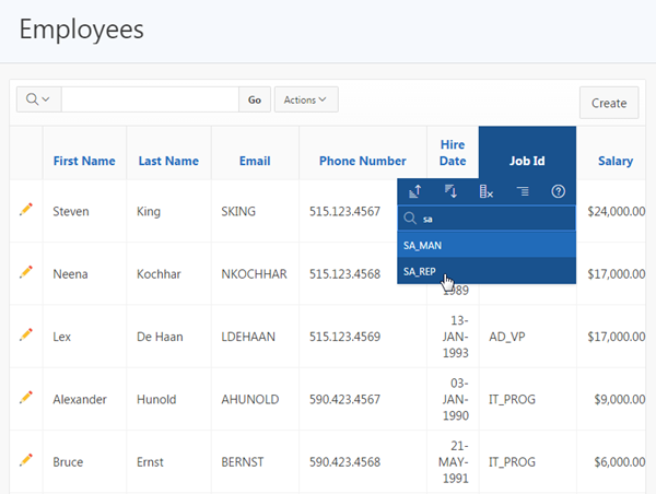

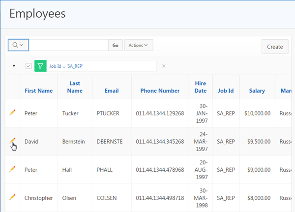

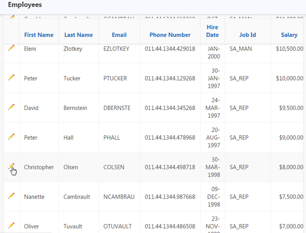

  2. 販売担当である従業員のみをフィルタで選択します。「Job Id」ヘッダーを選択し、検索フィールドに「sa」を入力し、「SA_REP」を選択します。
    このイメージの説明
  3. 行の1つの前にある「edit」アイコンをクリックします。
    このイメージの説明

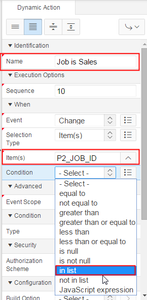

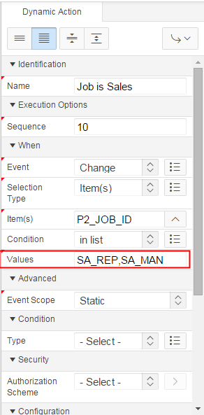

  6. 「Identification」の下で、「Name」として「Job is Sales」を入力します。「When」の下で、「Event」が「Change」であることを確認し、「Condition」として「in list」を選択します。
    動的アクションはアイテム・レベルで作成されるため、デフォルトでは「When」の下で、「Selection Type」が「Item(s)」に設定されており、「Item(s)」として「P2_JOB_ID」が選択されています。
  7. このイメージの説明
  8. 「When」の下で、「Values」として「SA_REP,SA_MAN」を入力します。
    このイメージの説明

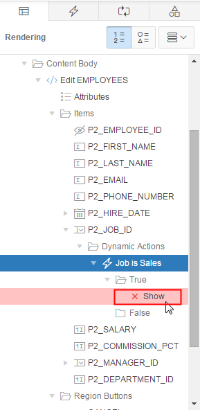

  9. 「Job is Sales」動的アクションの「True」イベントの下で「Show」をクリックします。
    このイメージの説明

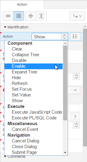

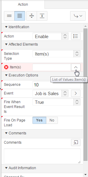

  10. Trueイベントのプロパティ・エディタで、「Identification」の下の「Action」として「Enable」を選択します。
    このイメージの説明
  11. 「Affected Elements」の下の「Selection Type」が「Item(s)」に設定されていることを確認します。「Affected Elements」の下の「Item(s)」の横にある「List of Values」アイコンをクリックします。
    このイメージの説明

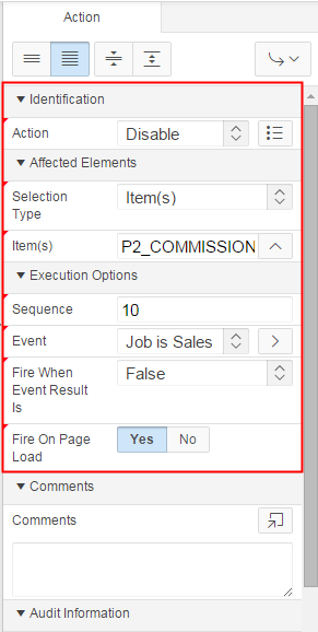

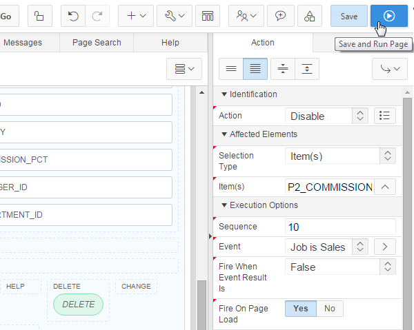

  13. ジョブIDがSA_REPまたはSA_MANでない場合に「Commission Pct」値を無効にするために同等のFalseアクションも作成する必要があります。「Job is Sales」動的アクションの下の「False」イベントを右クリックし、「Create FALSE Action」を選択します。
    このイメージの説明
  14. 「False」の下の「Show」をクリックします。
    このイメージの説明
  15. 下記に示すようにFalseアクションのプロパティを選択します。
    プロパティ・グループ プロパティ
    値
    Identification Action Disable
    Affected Elements Selection Type Item(s)
    Affected Elements Item(s) P2_COMMISSION_PCT
    Execution Options Fire On Page Load Yes
    このイメージの説明

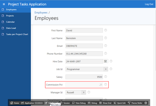

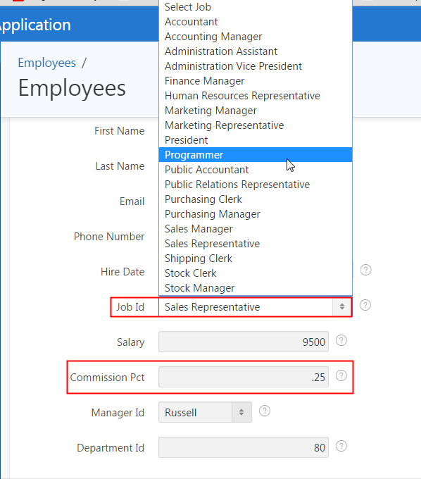

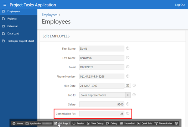

    このイメージの説明

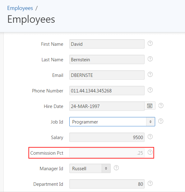

  17. 「Job Id」が「Sales Representative」(または「SA_REP」)に設定されているため、「Commission Pct」フィールドが有効になっています。「Job Id」として「Programmer」などの販売以外の値を選択します。
    このイメージの説明

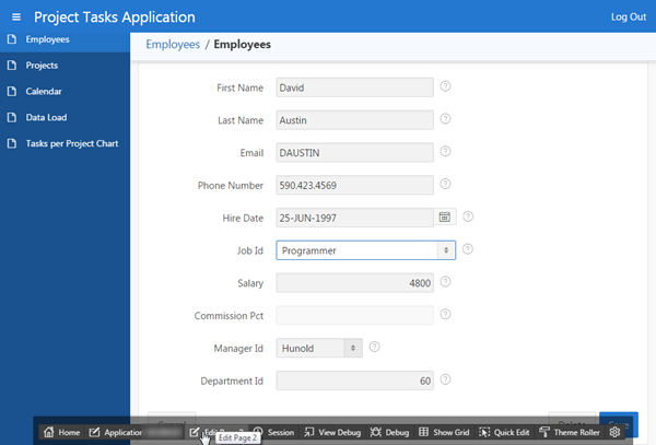

  18. 「Job Id」フィールドの値が「Programmer」に変更されると同時に「Commission Pct」フィールドが無効になっています。
    このイメージの説明
  19. 開発者ツールバーの「Edit Page<n>」をクリックします。次のトピックでは、新しいリージョンを作成し、動的アクションを使用してこのリージョンの表示/非表示を切り替えます。

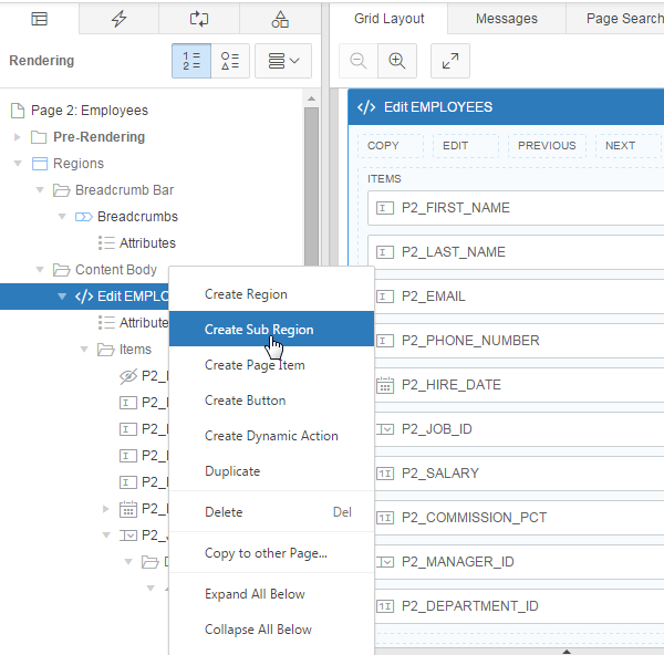

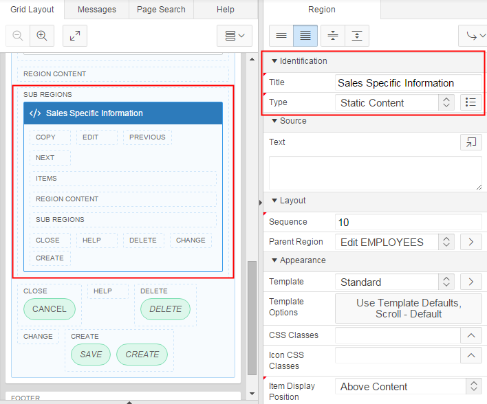

  1. 「Edit EMPLOYEES」リージョンの下にサブリージョンを作成します。「Edit EMPLOYEES」を右クリックし、「Create Sub Region」を選択します。
    このイメージの説明
  2. サブリージョンが正常に作成されます。「Identification」の下で、「Title」として「Sales Specific Information」を入力し、「Type」として「Static Content」を選択します。
    このイメージの説明

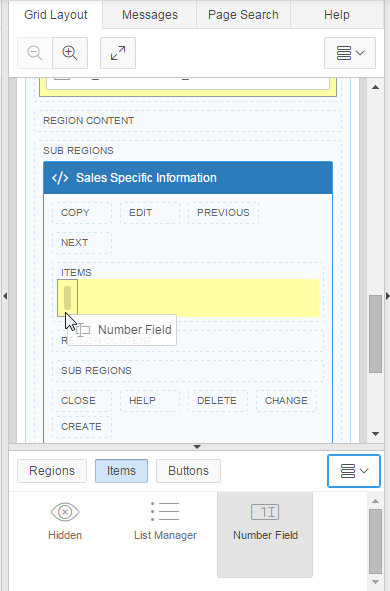

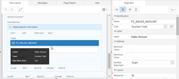

  3. 新しいサブリージョンの下でページ・アイテムをいくつか作成します。これを行うには、必要なアイテム・タイプをアイテム・ギャラリからグリッド・レイアウト内の目的の位置にドラッグします。アイテム・ギャラリから「Number Field」をドラッグし、グリッド・レイアウト内の「Sales Specific Information」サブタブ内の「ITEMS」の下にドロップします。
    このイメージの説明

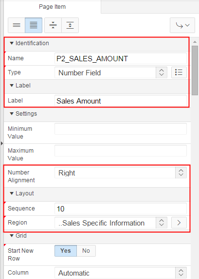

  4. 「Type」として「Number Field」が選択された新しいアイテムが作成されます。「Identification」の下で、「Name」として「P2_SALES_AMOUNT」を入力します。
    「Layout」の各プロパティはデフォルトでは、この新しいアイテムがグリッド・レイアウト内に配置された位置に基づいて適切な値で設定されています。
    このイメージの説明

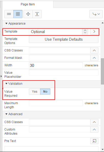

  5. 「Appearance」の下の「Template」が「Optional」に設定されており、「Validation」の下の「Value Required」が「No」に設定されていることを確認します。
    このイメージの説明

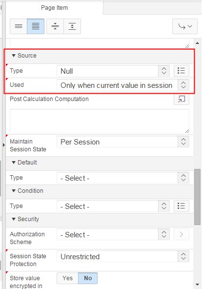

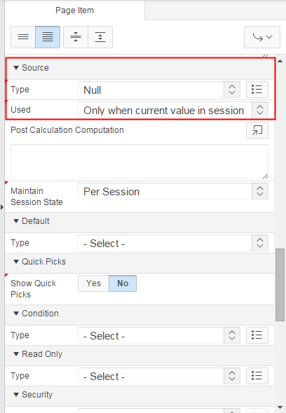

  6. 「Source」の下で、「Type」として「Null」、「Used」として「Only when current value in session」を選択します。
    このイメージの説明

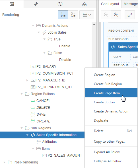

  7. 別のページを作成し、P2_SALES_AMOUNT値に基づいてボーナス情報を表示します。ツリー・ビューから新しいページ・アイテムを作成することもできます。
    「Rendering」の下の「Sales Specific Information」を右クリックし、「Create Page Item」を選択します。
    このイメージの説明

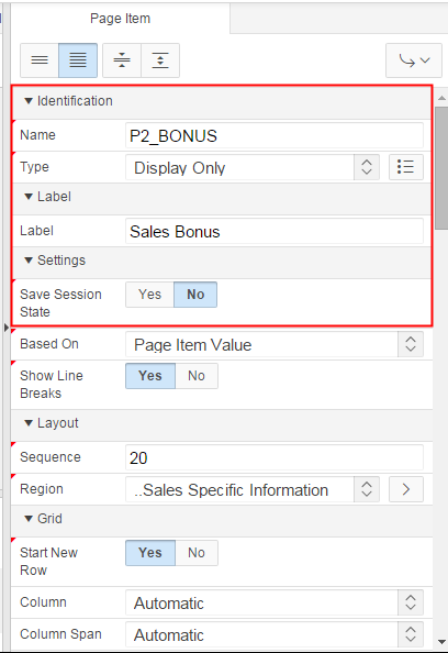

  8. この新しいアイテムに対して次のプロパティを入力または選択します。
    プロパティ・グループ プロパティ 値
    Identification Name P2_BONUS
    Identification Type Display Only
    Label Label Sales Bonus
    Settings Save Session State No
    このイメージの説明
  9. 「Source」の下で、「Type」として「Null」、「Used」として「Only when current value in session」を選択します。
    このイメージの説明

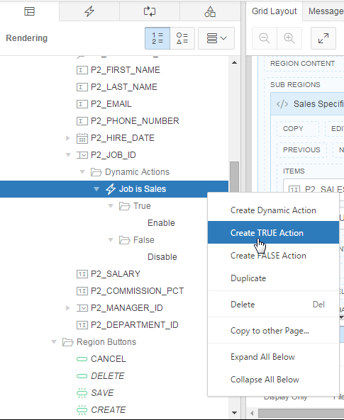

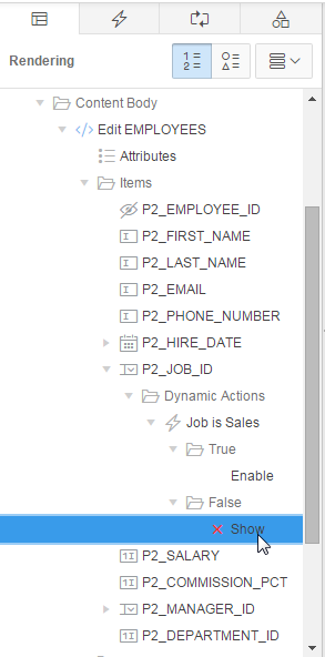

  10. サブリージョンは、従業員のジョブIDが販売ジョブに設定されている場合のみ表示します。前に作成した「Job is Sales」動的アクションに別のTrueおよびFalseアクションを追加することのみが可能です。「Job is Sales」動的アクションを右クリックし、「Create TRUE Action」を選択します。
    このイメージの説明

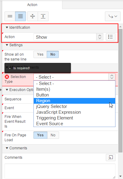

  11. 新しく作成したTrueイベントの下で「Show」を選択し、プロパティ・エディタで次のプロパティを設定します。
    プロパティ・グループ プロパティ 値
    Identification Action Show
    Affected Elements Selection Type Region
    このイメージの説明

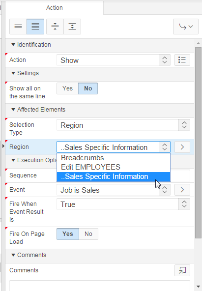

  12. 「Affected Elements」の下の「Region」として「..Sales Specific Information」を選択します。
    「Region」プロパティが表示されるのは「Affected Elements」の下で「Selection Type」として「Region」を選択した後のみです。
    このイメージの説明

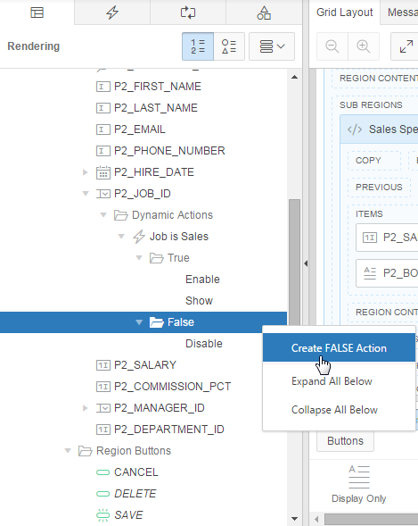

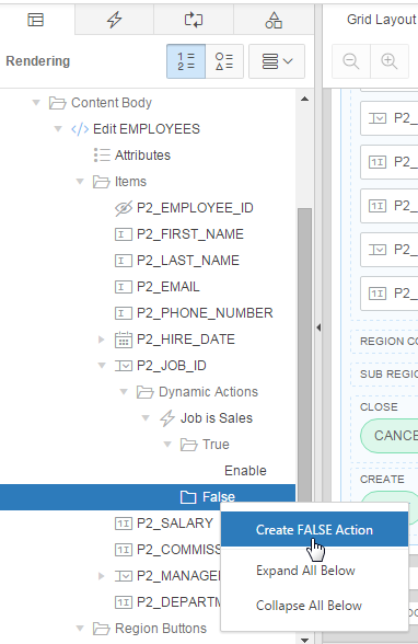

  13. ここで、従業員のジョブIDが販売ジョブに設定された場合は常にこのサブリージョンが表示されないように同等のFalseアクションを作成します。ツリー・ビュー内の「Job is Sales」動的アクションの下の「False」を右クリックし、「Create FALSE Action」を選択します。
    このイメージの説明

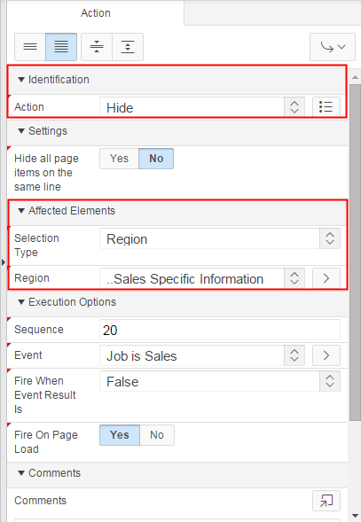

  14. 新しく作成したFalseイベントの下で「Show」を選択し、プロパティ・エディタで次のプロパティを設定します。
    プロパティ・グループ プロパティ 値
    Identification Action Hide
    Affected Elements Region ..Sales Specific Information
    このイメージの説明

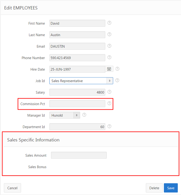

  15. 「Save and Run Page」アイコンをクリックします。
    このイメージの説明
  16. 前回の実行時の選択した従業員が選択された状態で「Edit EMPLOYEES」ページが開きます。ジョブIDが販売関連であるこの従業員について、「Commission Pct」が有効であり、「Sales Specific Information」が表示されています。
    このイメージの説明
  17. ジョブIDを販売以外のジョブに変更すると、「Commission Pct」ページ・アイテムが無効であり、「Sales Specific Information」リージョンが非表示になります。開発者ツールバーの「Edit Page<n>」ボタンをクリックします。次のトピックでは、「Sales Amount」の値が変更されたときに販売ボーナスを表示および計算する動的アクションを作成します。
    このイメージの説明

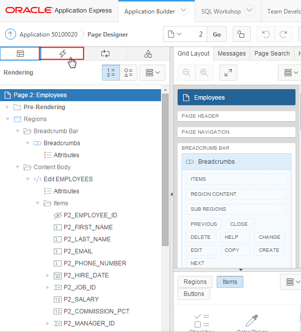

  1. ツリー・ビュー内の「Dynamic Actions」タブをクリックします。
    このイメージの説明

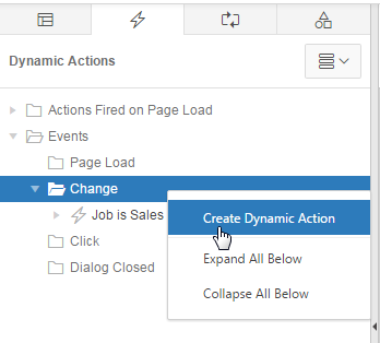

  2. 「Events」の下の「Change」を右クリックし、「Create Dynamic Action」を選択します。
    このイメージの説明

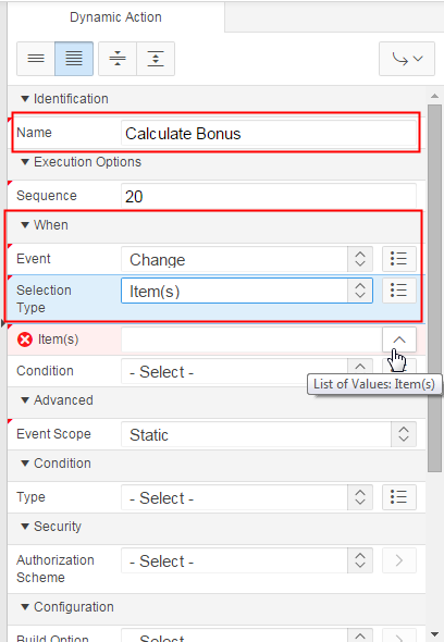

  3. 「Identification」の下の「Name」として「Calculate Bonus」を入力し、「When」の下の「Selection Type」として「Item(s)」を選択します。「List of Values:Item(s)」アイコンをクリックします。
    動的アクションをイベント・レベルで作成したため、「When」の下の「Event」が自動的に「Change」に設定されています。
    このイメージの説明

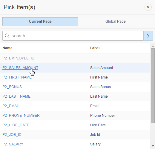

  4. 「P2_SALES_AMOUNT」リンクをクリックします。
    このイメージの説明

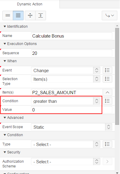

  5. P2_SALES_AMOUNTが0より大きい任意の値に変更された場合のみこの動的アクションが実行されるようにします。「When」の下で、「Condition」として「greater than」、「Value」として「0」を選択します。
    このイメージの説明

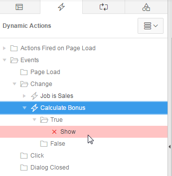

  6. 「Calculate Bonus」動的アクションの「True」イベントの下で「Show」をクリックします。
    このイメージの説明

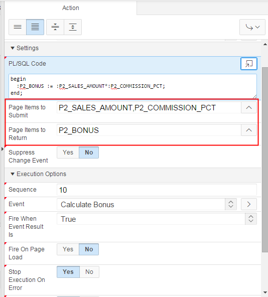

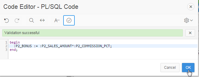

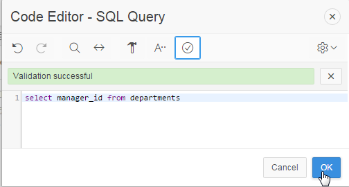

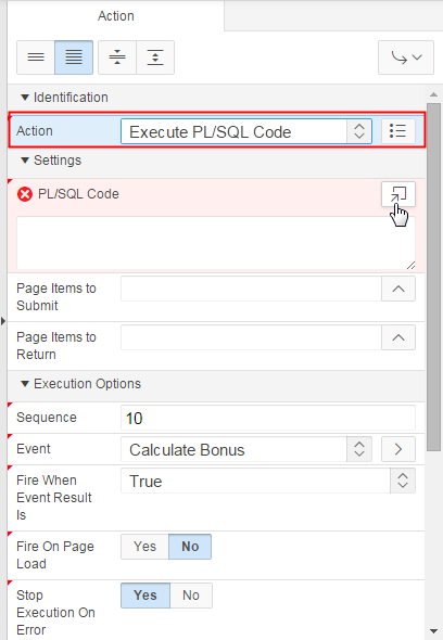

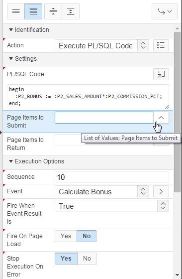

  7. 「Identification」の下の「Action」として「Execute PL/SQL Code」を選択し、「Settings」の下にある「PL/SQL Code」の「code editor」アイコンをクリックします。
    このイメージの説明
  8. 次のPL/SQLコードを入力し、「Validate」アイコンをクリックします。検証が成功したら、「OK」をクリックします。
    begin
      :P2_BONUS := :P2_SALES_AMOUNT*:P2_COMMISSION_PCT;
    end;
    このイメージの説明

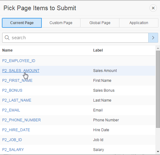

  9. 「Settings」の下の「Page Items to Submit」の「List of Value」アイコンをクリックします。
    このイメージの説明
  10. 「P2_SALES_AMOUNT」リンクを選択します。
    このイメージの説明

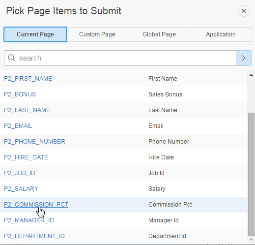

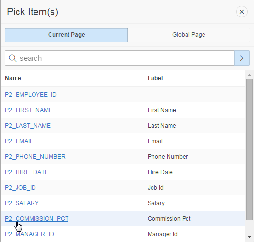

  11. P2_COMMISSION_PCTアイテムはPL/SQLコードで参照されているため、このアイテムも送信する必要があります。「Settings」の下の「Page Items to Submit」の「List of Value」アイコンを再度クリックし、「P2_COMMISSION_PCT」リンクを選択します。
    このイメージの説明

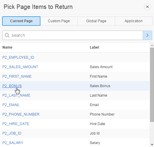

  12. この動的アクションによって実行されるPL/SQLコードで計算されるP2_BONUSを返す必要があります。「Settings」の下の「Page Items to Return」の「List of Value」アイコンをクリックし、「P2_BONUS」リンクを選択します。
    このイメージの説明

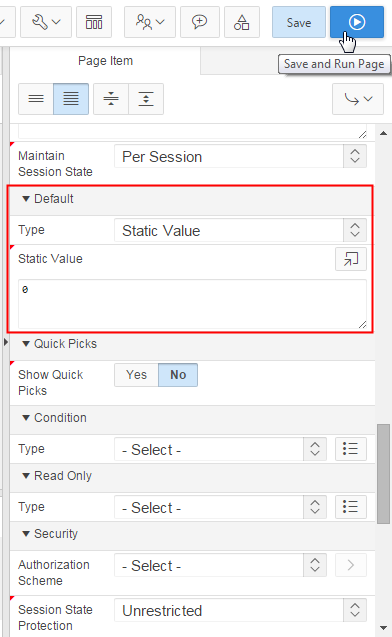

  14. P2_SALES_AMOUNTのデフォルト値を設定します。グリッド・レイアウト内の「P2_SALES_AMOUNT」ページ・アイテムをクリックします。
    このイメージの説明
  15. 「Default」の下で、「Type」として「Static Value」を選択し、「Static Value」として「0」を入力します。
    このイメージの説明

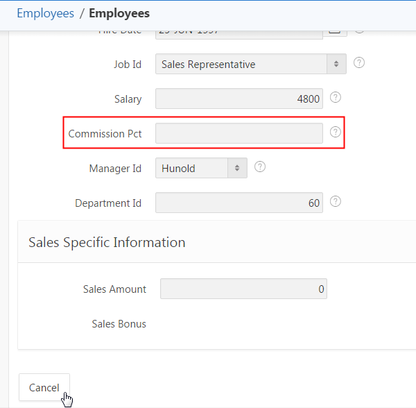

  16. この従業員の「Commission Pct」は定義されていません。「Cancel」をクリックし、「Employees」レポートを表示します。
    このイメージの説明

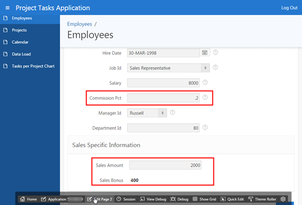

  17. 販売ジョブを担当しており「Commission Pct」が0より大きい人物の前にある「edit」アイコンをクリックします。
    このイメージの説明
  18. 「Sales Amount」に「2000」を入力し、[Enter]キーを押します。「Commission Pct」が0.2として定義されているため、「Sales Bonus」にすぐに「400」が表示されます。
    このイメージの説明

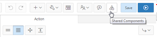

  1. ウィンドウの右上領域内の「Shared Components」アイコンをクリックします。
    このイメージの説明

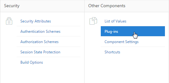

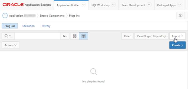

  2. 「Other Components」の下で、「Plug-ins」をクリックします。
    このイメージの説明

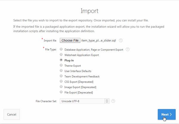

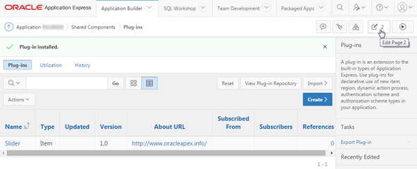

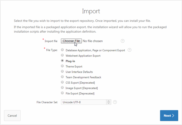

  3. スライダ・プラグインとともにファイルをインポートします。「Import >」をクリックします。
    このイメージの説明
  4. 「Choose File」をクリックし、ダウンロード・ディレクトリから「item_type_plugin_com_oracle_slider.sql」を選択します。
    このイメージの説明

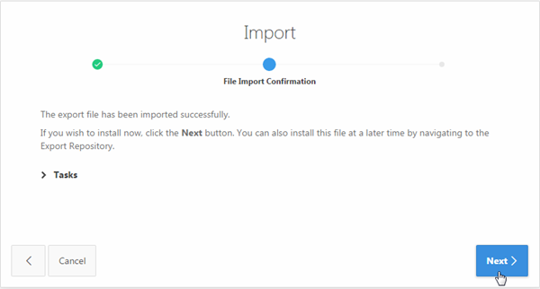

  5. 「Next >」をクリックします。
    このイメージの説明
  6. 「Next >」をクリックします。
    このイメージの説明

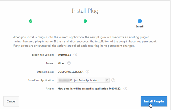

  7. 「Install Into Application」として「Project Tasks Application」が選択されているを確認し、「Install Plug-in」をクリックします。

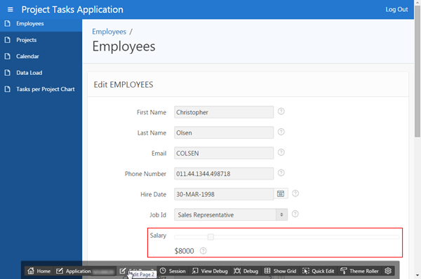

    このイメージの説明
  8. プラグインが正常にインストールされます。プラグインを使用するためにページを編集します。「Edit Page<n>」アイコンをクリックします。
    このイメージの説明

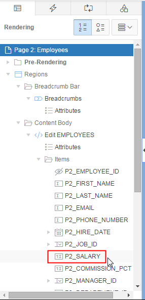

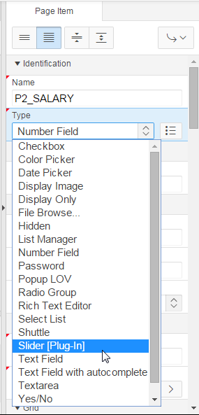

  9. 「Rendering」タブ内の「Items」の下の「P2_SALARY」をクリックします。
    このイメージの説明

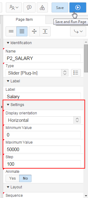

  10. 「Identification」の下の「Type」を「Slider[Plug-In]」に変更します。
    このイメージの説明
  11. プロパティ・エディタで「Settings」グループを探します。このグループは、スライダ・プラグインに固有のものです。「Maximum Value」を「50000」、「Step」を「0」に設定し、「Save and Run Page」アイコンをクリックします。
    このイメージの説明
  12. 「Salary」ページ・アイテム用のスライダが表示されています。スライダの値を少し大きくします。スライドに合わせて給与が変更されます。開発者ツールバーの「Edit Page<n>」ボタンをクリックします。次のトピックでは、表形式フォームを作成します。

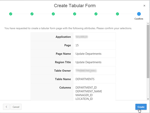

表形式フォームの作成
このトピックでは、DEPARTMENTS表の表形式フォームを作成します。

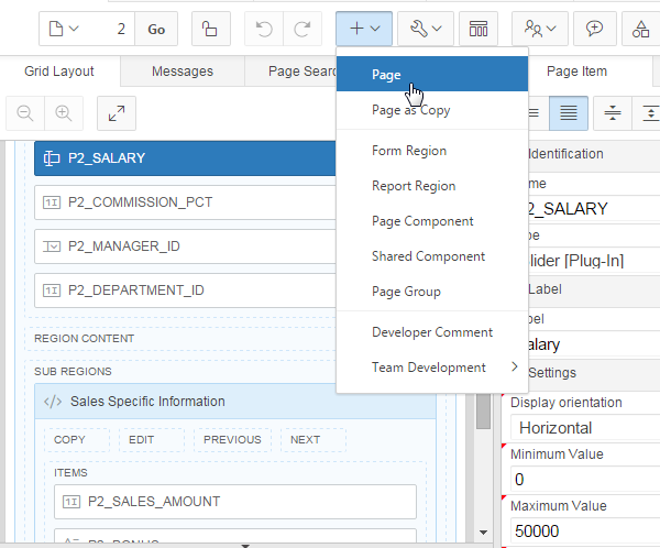

  1. 新しいページを作成します。ページのツールバー上の「+」という名前のドロップダウン・リストから「Page」を選択します。
    このイメージの説明

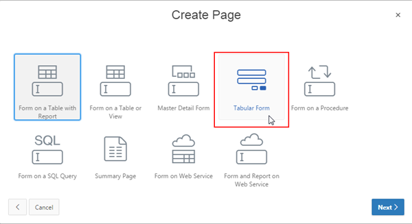

  2. 「Form」ページ・タイプを選択します。
    このイメージの説明
  3. 「Tabular Form」フォーム・タイプを選択します。
    このイメージの説明

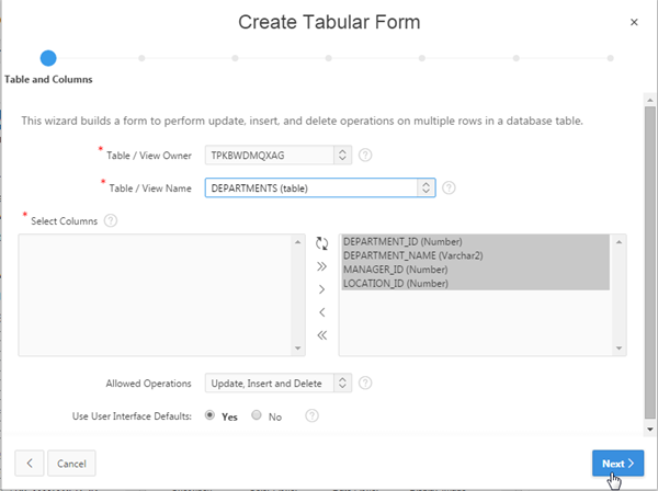

  4. 「Table/View Name」として「DEPARTMENTS(table)」を選択します。右側のボックス内にすべての列があることを確認し、「Next >」をクリックします。
    このイメージの説明

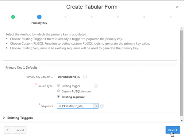

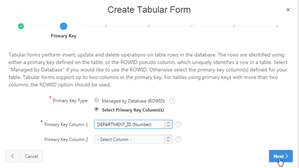

  5. 「Select Primary Key Column(s)」ラジオ・ボタンを選択し、「Primary Key Column1」として「DEPARTMENT_ID(Number)」を選択し、「Next >」をクリックします。
    このイメージの説明
  6. 「Existing Sequence」ラジオ・ボタンを選択し、「Sequence」として「DEPARTMENTS_SEQ」を選択し、「Next >」をクリックします。
    このイメージの説明

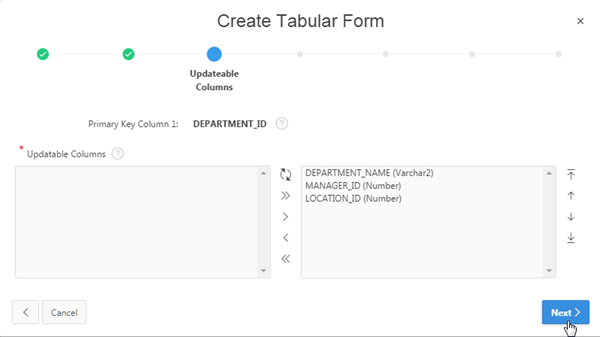

  7. 「Updatable Columns」の下にある右側のボックス内にすべての列があることを確認し、「Next >」をクリックします。
    このイメージの説明

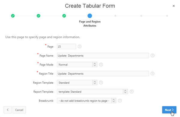

  8. 「Page Name」と「Region Title」として「Update Departments」を入力し、「Next >」をクリックします。
    このイメージの説明

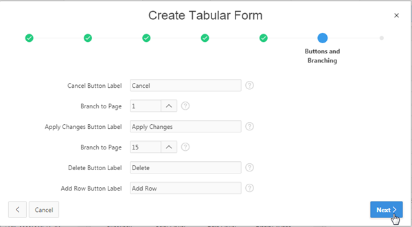

  9. 「Navigation Preference」として「Create a new navigation menu entry」を選択し、「Next >」をクリックします。
    このイメージの説明
  10. デフォルトのボタン・ラベルと分岐ページのままにして「Next >」をクリックします。
    このイメージの説明

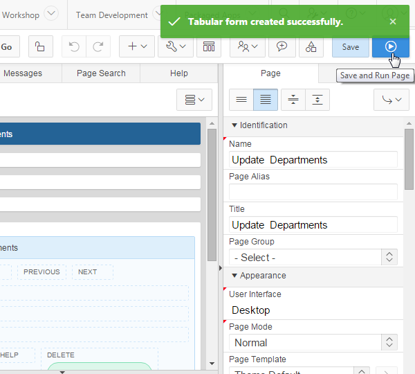

  11. 「Create」をクリックします。
    このイメージの説明
  12. 「Save and Run Page」アイコンをクリックします。
    このイメージの説明

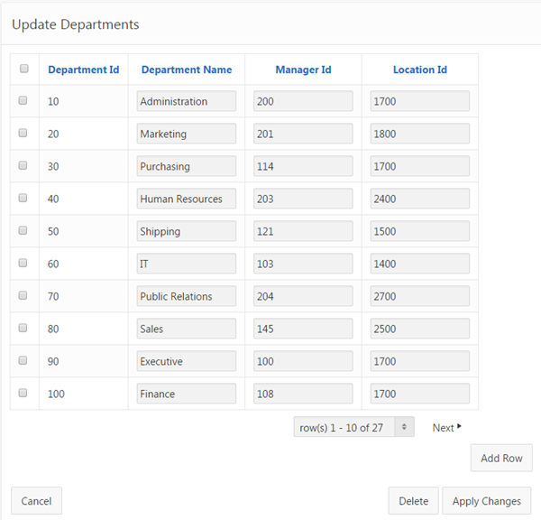

  13. DEPARTMENTSデータとともに表形式フォームが表示されます。
    このイメージの説明

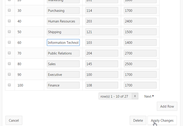

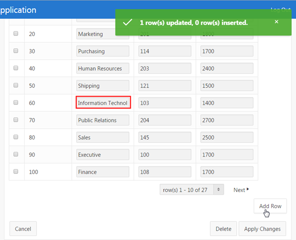

  14. データを変更できます。「Department Id」の「60」について、「Department Name」を「Information Technology」に変更し、「Apply Changes」をクリックします。
    このイメージの説明

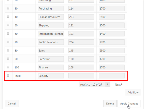

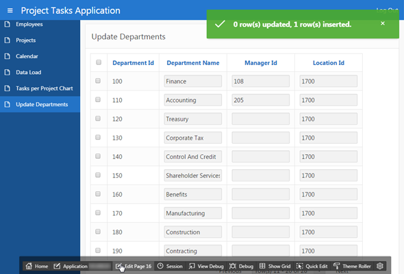

  15. 行が更新されます。新しい行を追加することもできます。「Add Row」をクリックします。
    このイメージの説明
  16. 「Department Name」として「Security」を入力し、「Apply Changes」をクリックします。
    このイメージの説明
  17. 行が追加されます。行の番号は1ずつ増分しています。開発者ツールバーの「Edit Page <n>」ボタンをクリックします。次のトピックでは、表形式フォームの検証を追加します。
    このイメージの説明

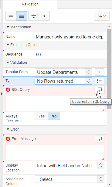

このトピックでは、1人の管理者が1つの部門のみに割り当てられていることを確認する検証を表形式フォームに追加します。

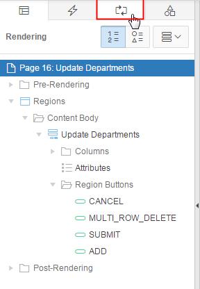

  1. ツリー・ビュー内の「Processing」タブをクリックします。
    このイメージの説明
  2. 「Validations」を右クリックし、「Create Validation」を選択します。
    このイメージの説明
  3. 「Identification」の下の「Name」として「Manager only assigned to one department」を入力します。「Validation」の下で、「Tabular Form」として「Update Departments」、「Type」として「No Rows returned」を選択し、「SQL Query」の「Code Editor」アイコンをクリックします。
    このイメージの説明
  4. 次のSQL問合せを入力し、「validate」アイコンをクリックします。検証が成功したら、「OK」をクリックします。
    select manager_id from departments
    このイメージの説明

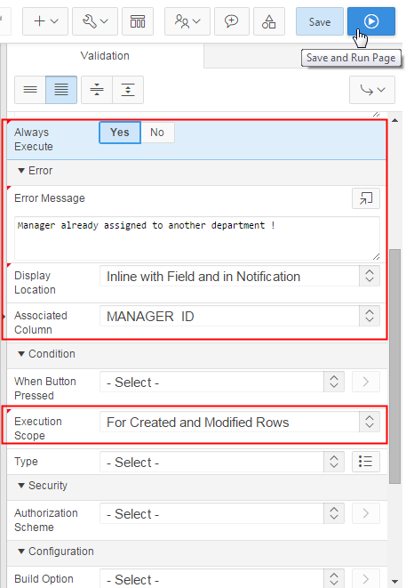

  5. 次のように、新しい検証の他のプロパティに値を設定し、「Save and Run Page」アイコンをクリックします。
    プロパティ・グループ プロパティ 値
    Validation Always Execute Yes
    Error Error Message Manager already assigned to another department !
    Error Display Location Inline with Field and in Notification
    Error Associated Column Manager ID
    このイメージの説明

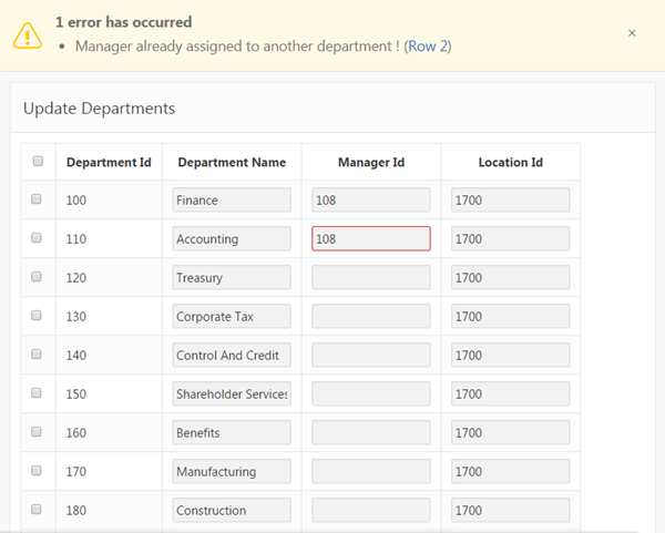

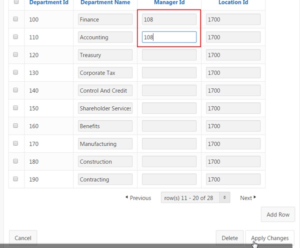

  6. 「Department Id」の「110」の「Manager ID」を上の行に指定されている値と同じ値に変更し、「Apply Changes」をクリックします。
    このイメージの説明
  7. エラー・メッセージがインラインで、かつ通知として表示されます。エラー・メッセージには、エラーのある対応行に対するクリック可能なリンクが含まれています。
