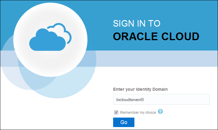

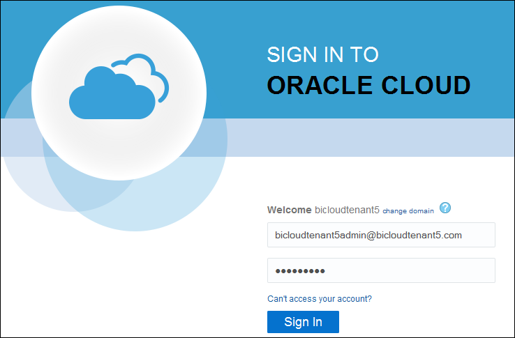

  1. ブラウザにOracle CloudページのURLを入力し、ドメイン名を入力します。ドメイン名を保存する場合は、選択内容を記憶するをクリックします。「実行」をクリックします。
    Oracle Cloudへのサインイン
  2. ユーザー名とパスワードを入力し、「サインイン」をクリックします。
    Oracle Data Visualization Cloud Serviceへのサインイン

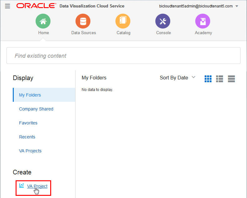

  4. Oracle DVCSの場合、「作成」セクションで「VAプロジェクト」をクリックすると、Visual Analyzerが新しいタブに表示されます。Oracle BICSの場合は、ホーム・ページで「VAプロジェクト」をクリックし、右側にある「プロジェクトの作成」をクリックします。
    VAプロジェクトをクリックすると、Visual Analyzerが新しいタブに表示されます

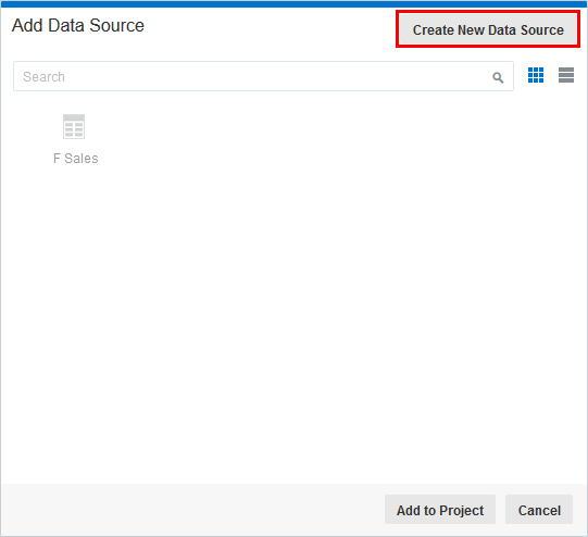

  5. 「データ・ソースの追加」ダイアログを使用して、F Salesデータ・ソースを追加します。
    注意: このシリーズの他のOBEチュートリアルを終えている場合、「データ・ソースの追加」ダイアログ内にF Salesデータ・ソースが表示される可能性があります。この場合は、「F Sales」を選択し「プロジェクトに追加」をクリックして、このステップおよびこの項内のステップ6から11を省略し、ステップ12に進んでください。
    「データ・ソースの追加」ダイアログで、「新規データ・ソースの作成」をクリックします。
    「データ・ソースの追加」ダイアログ

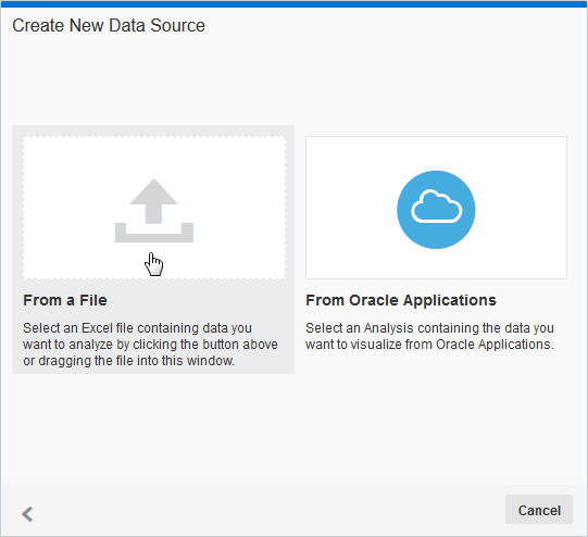

  6. 「新規データ・ソースの作成」ダイアログで「ファイルから」をクリックします。
    「新規データ・ソースの作成」ダイアログ

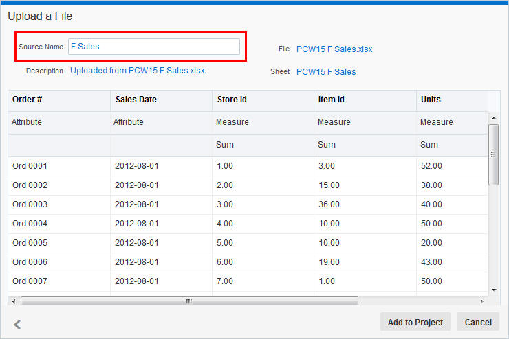

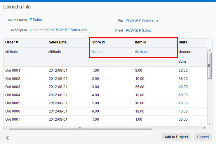

  8. ソース名および説明は変更できます。ソース名をF Salesに変更します。
    「ファイルのアップロード」ダイアログ

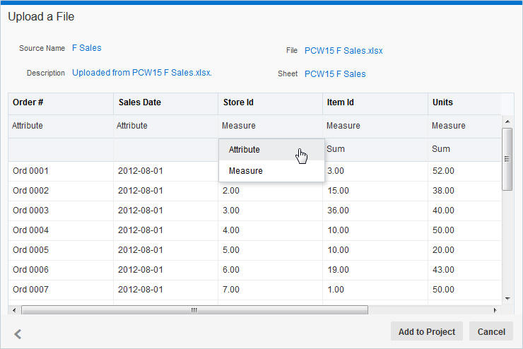

  9. 数値の値を持つ列はすべてメジャーとして表示されます。しかし、このスプレッドシート内の数値列の中にはメジャーではない列もあります。「Store Id」列のタイプをメジャーから「属性」に変更します。
    「ファイルのアップロード」ダイアログ
  10. 同様に、「Item Id」列をメジャーから「属性」に変更します。
    「ファイルのアップロード」ダイアログ

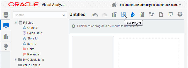

  13. 「マイ・フォルダ」にプロジェクトを保存します。
    「プロジェクトに名前を付けて保存」ダイアログ

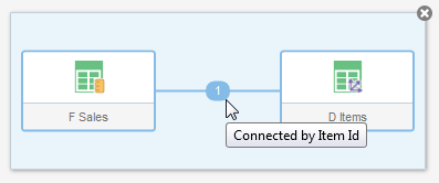

  14. F Salesを右クリックし、「ソース・ダイアグラム」を選択します。
    右クリックして「ソース・ダイアグラム」を開きます

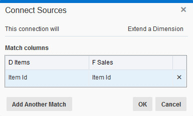

  15. ソース・ダイアグラムが表示されます。ソースを接続している線上の数字をクリックし、「ソースの接続」ダイアログを開きます。
    ソース・ダイアグラム
  16. 「ソースの接続」ダイアログが表示されます。「ソースの接続」ダイアログで、必要な変更を加えます。たとえば、列の照合の変更や、照合の追加と削除、メジャー列の集計タイプの指定などを実行できます。この例では変更は加えません。列をそのままの状態にしておきます。「取消」をクリックし、「ソースの接続」ダイアログを閉じます。
    「ソースの接続」ダイアログ

  18. プロジェクトを保存します。

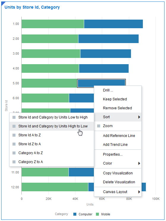

  3. いずれかのデータ要素を右クリックし、値の大きい順になるように台数メジャーをソートします。
    データのソート

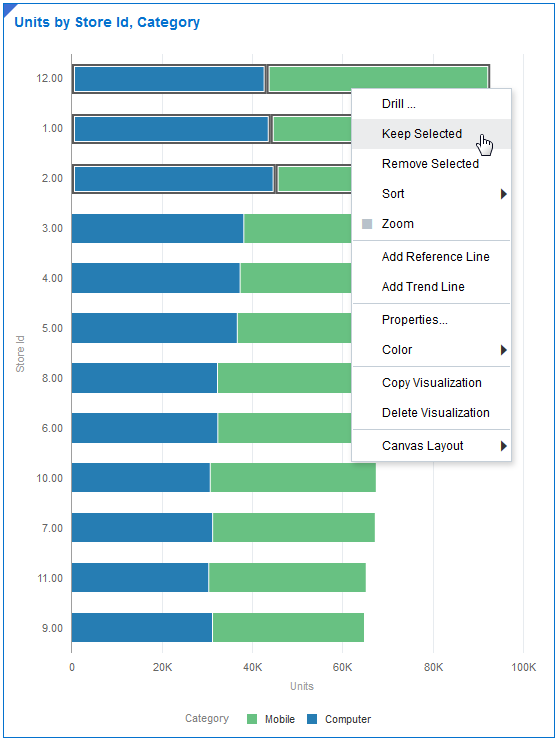

  4. ソート順に従ってビジュアライゼーションが更新されます。上位3店舗上を通過するようにカーソルをドラッグし、マーキー選択を作成します。
    マーキー選択の作成
  5. 選択したオブジェクトのいずれかを右クリックし、「選択項目の保持」を選択して、店舗1、2、12のみがキャンバスに表示されるようにします。
    選択項目の保持
    ビジュアライゼーションが更新され、選択したデータ要素のみが表示されます。これらの3店舗では、モバイル・デバイスの販売台数がコンピュータの販売台数を上回っていることがわかります。

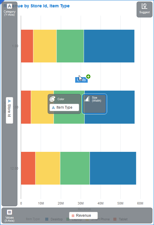

  8. キャンバスに「Units」を追加します。メジャーの最良の配置場所がVisual Analyzerによって提案されます。この例では、「Units」が「サイズ」に追加されています。
    キャンバスへのデータ要素の追加
    ビジュアライゼーションが更新されます。これら3店舗では、スマートフォンを他のどのアイテムよりも多く販売したことがわかります。
    「探索」ペインとビジュアライゼーション・キャンバス

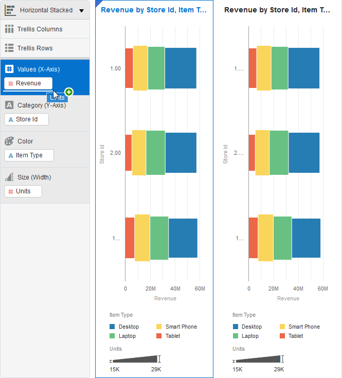

  9. ビジュアライゼーションを右クリックして「ビジュアライゼーションのコピー」を選択します。
    ビジュアライゼーションのコピー
  10. ビジュアライゼーションをキャンバス上の元のビジュアライゼーションの左側に貼り付けます。
    ビジュアライゼーションの貼付け
  11. 貼り付けたビジュアライゼーションを選択した(左上隅に青い矢印が表示されている)状態で、「Units」を「値」(「Revenue」の下)に追加します。
    「探索」ペインへのデータ要素の追加

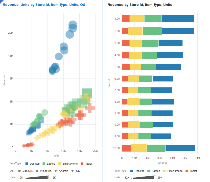

  12. 「横積上げ」の横にある下向き矢印をクリックし、ビジュアライゼーション・タイプを「横積上げ」から「散布」に変更します。
    ビジュアライゼーション・タイプの変更
  13. ビジュアライゼーションが更新されます。最も右端にある点の上にカーソルを重ねると、店舗12の販売台数が最も多かったことがわかります(スマートフォン)。
    散布図上のデータ・ポイント上にカーソルを重ねます
  14. グラフ上部の最高位の点の上にカーソルを重ねると、店舗1がデスクトップ販売で最も高い売上を記録したことがわかります。

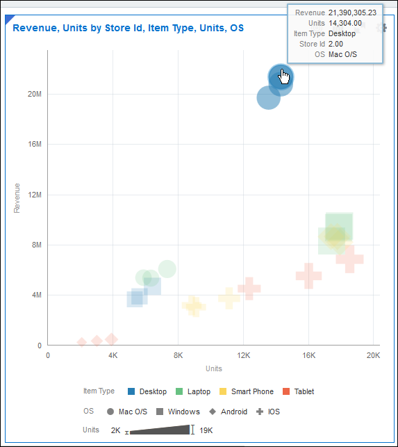

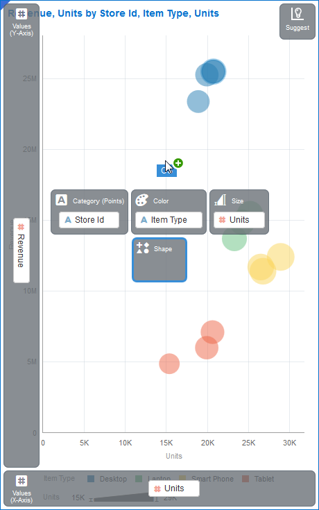

  15. 「OS」を散布図にドラッグします。属性の最良の配置場所がVisual Analyzerによって提案されます。この例では、「OS」が「形状」に追加されています。
    散布図へのデータ要素の追加
  16. ビジュアライゼーションが更新されます。グラフの最高位の点の上にカーソルを重ねると、Macオペレーティング・システム搭載のデスクトップの売上が最も大きかったことがわかります。
  17. 右端の点の上にカーソルを重ねると、iOSオペレーティング・システムを搭載するタブレットの販売台数が最も多かったことがわかります。

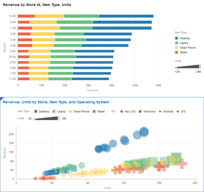

  18. フィルタ・バーで「アクション」をクリックし、「フィルタ選択項目のクリア」を選択します。
    フィルタ選択項目のクリア
    すべての店舗のデータを使用して両方のビジュアライゼーションが更新されます。
    散布ビジュアライゼーションと積上げ横棒ビジュアライゼーション
  19. 「横積上げ」ビジュアライゼーションを値の高い順でソートします。
    ビジュアライゼーションのソート
  20. 「Revenue」と「Units」を入れ替えます。
    「探索」ペインでのデータ要素の入れ替え
    横積上げビジュアライゼーションが更新されます。
    横積上げビジュアライゼーション

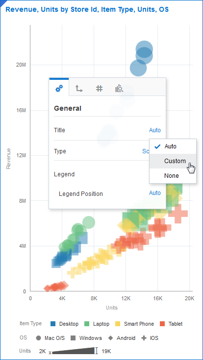

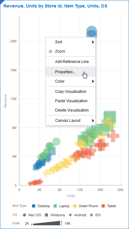

  1. 散布図ビジュアライゼーションを右クリックし、「プロパティ」を選択します。
    ビジュアライゼーション・プロパティ

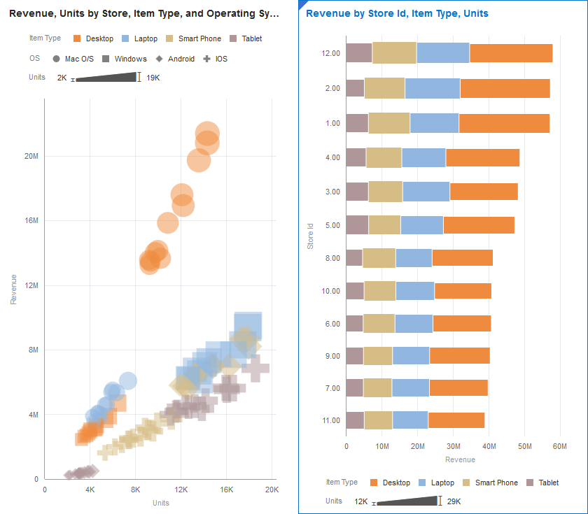

  2. 「一般」タブで、「タイトル」の横にある「自動」をクリックして「カスタム」を選択します。
    カスタム・タイトルの作成
  3. ビジュアライゼーションのタイトルを「Revenue, Units by Store, Item Type, and Operating System」に変更します。
    ビジュアライゼーション・タイトルの変更
  4. 「凡例の位置」の横にある「自動」をクリックし、「上」を選択します。
    凡例の位置の変更
  5. プロパティ・ダイアログの外側をクリックし、ダイアログを閉じます。タイトルが更新され、凡例が上に移動します。
    更新済タイトルと配置位置が上になった凡例を持つビジュアライゼーション

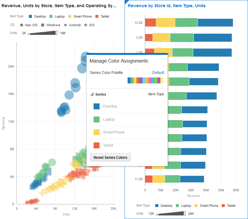

  6. 横積上げビジュアライゼーションを右クリックし、「色」、「色割当の管理」の順にクリックします。
    色割当の管理
  7. 「デフォルト」をクリックし、色パレットを「南西部」に変更します。
    色割当の変更
    両方のビジュアライゼーションの色割当てが更新されます。
    色が変更された散布図と横棒グラフ

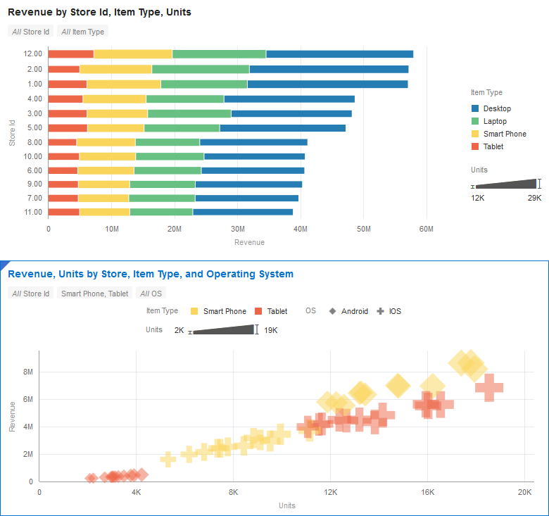

  2. 横積上げビジュアライゼーションを「散布」ビジュアライゼーションの上にドラッグします。青い線はドロップ・ポイントを示しています。
    ビジュアライゼーションをキャンバス上の新しい位置にドラッグ
    キャンバスのレイアウトが更新されます。
    棒グラフと散布図が上下に配置されているキャンバス・レイアウト

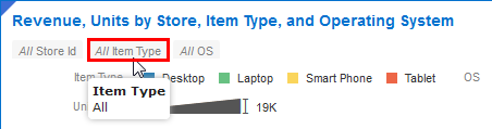

  5. 「Item Type」をクリックし、「選択項目」ダイアログを開きます。
    「選択項目」ダイアログを開きます

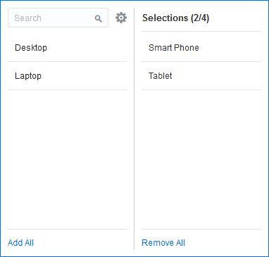

  6. 「Smart Phone」と「Tablet」を「選択項目」に追加します。
    「選択項目」ダイアログの「選択項目」へのデータ要素の追加

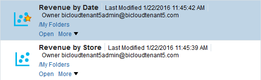

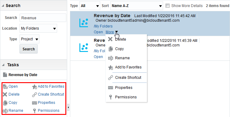

  6. プロジェクトを選択し「詳細」をクリックして、そのアイテム内のタスクを確認します。このメニューからは、コピーや名前変更、お気に入りへの追加、ショートカットの作成、プロパティや権限の管理などの操作も実行できます。タスクは「タスク」ペインにも表示されます。
    「詳細」をクリックしてカタログ・オブジェクトのタスクを表示

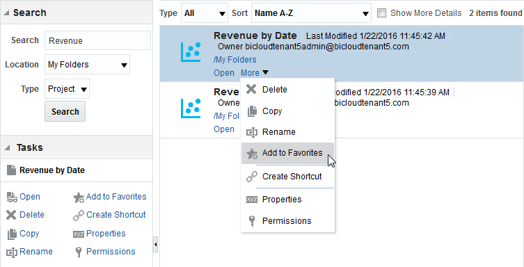

  7. 「お気に入りに追加」を選択します。
    お気に入りに追加
    お気に入りは金色の星付きでカタログに表示されます。
    カタログは金色の星付きでお気に入りに表示されます

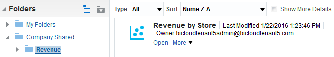

  10. 「新規」、「フォルダ」の順に選択します。
    新規フォルダ
  11. フォルダ名を指定して「OK」をクリックします。
    フォルダ名
  12. 「会社共有」を展開し、フォルダが追加されていることを確認します。
    「会社共有」フォルダの展開

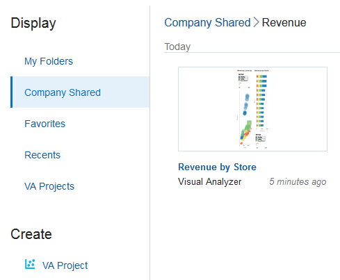

  17. 「会社共有」を選択し、フォルダとコンテンツが追加されていることを確認します。
    「会社共有」フォルダ
