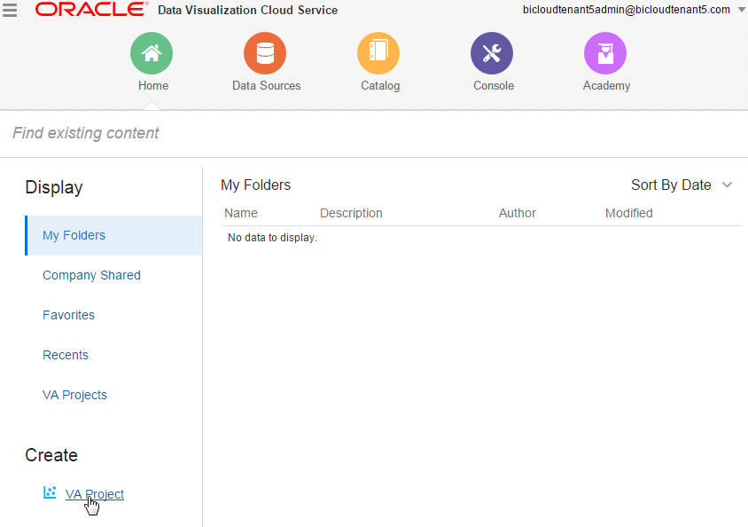

    Oracle Data Visualization Cloud Serviceの「Home」ページが表示されます。ここでは、お気に入りや直近に使用した既存のプロジェクトにアクセスしたり、新しいプロジェクトを作成できます。
    DVCSの「Home」ページ
新規プロジェクトの作成
この項では、新しいプロジェクトを作成して、スプレッドシート・ファイルを追加します。
  1. 「Create」セクションで、「VA Project」をクリックします。

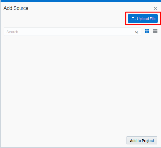

  2. 「Add Source」ダイアログ・ボックスで、「Upload File」をクリックしてスプレッドシート・ファイルをアップロードします。

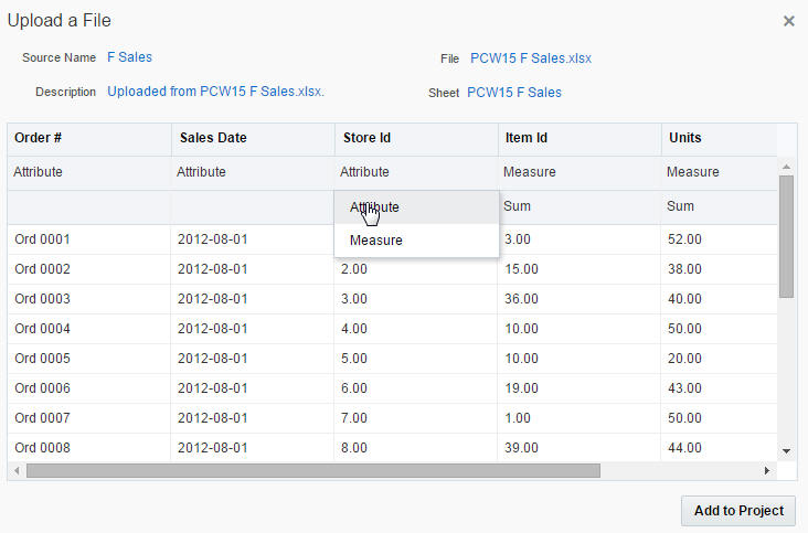

  6. 数値列がすべてメジャーとして表示されています。次の列を「Measure」から「Attribute」に変更します。
    • Store Id
    • Item Id
    「Upload a File」ウィンドウ
  7. 「Add to Project」をクリックしてスプレッドシートをプロジェクトに含めます。

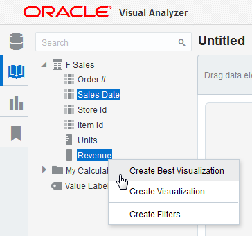

  8. これで、スプレッドシートがデータ要素とともに「Data Elements」ペインに表示されます。データ要素を使用して問合せを作成できます。Oracle Visual Analyzerには、多数のビジュアル・タイプがあります。ビジュアルは自分で選択することも、キャンバスに追加する一連のデータ要素に対して最適なビジュアル・タイプがOracle Visual Analyzerによって選択されるようにすることもできます。[Ctrl]キーを使用して、「Sales Date」および「Revenue」を選択し、右クリックしてドロップダウン・メニューから「Create Best Visualization」を選択します。
    スプレッドシートのデータ要素
    Oracle Visual Analyzerによって自動的に最適なビジュアルが作成され、属性およびメジャーを配置するのに最適な位置が選択されます。この場合は、折れ線グラフが作成されます。
    最適なビジュアル

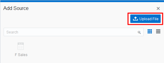

  1. 「Data Sources」ペインを選択してItemsスプレッドシート・ファイルをアップロードします。
    スプレッドシートのアップロード
  2. 「Add Data Source」をクリックします。
    データ・ソースの追加
  3. 「Add Source」ダイアログ・ボックスで、「Upload File」をクリックします。
    ファイルのアップロード

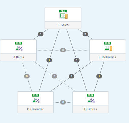

  6. 一番下の「Source Diagram」をクリックして、スプレッドシート間の一致を表示します。
    「Add Data Source」ペイン
  7. 「Source Diagram」に、「F Sales」と「D Items」のスプレッドシート間に1件の一致、「F Sales」と「D Calendar」のスプレッドシート間に0件の一致が表示されています。マウスを数字の上に置くと、一致するデータ要素が表示されます。
    ソース・ダイアグラム
  8. 「F Sales」と「D Calendar」の間のリンクをクリックします。両方のスプレッドシート名が表示された「Connect Sources」ダイアログ・ボックスが表示されます。「Add Another Match」をクリックします。
    データ要素のマッチング
  9. 「Connect Sources」ダイアログ・ボックスで、「D Calendar」の「Select Column」をクリックして「Day Date」を選択します。同様に、「F Sales」から「Sales Date」を選択します。「OK」をクリックします。
    データ要素のマッチング
  10. 今度は「Source Diagram」に、「D Items」と「D Calendar」の両方が「F Sales」に関連付けられた状態で表示されます。ダイアグラムを閉じます。

  7. 「Data Sources」で「Source Diagram」を選択します。スプレッドシートはすべて「F Sales」スプレッドシートとマッチングされています。
    ソース・ダイアグラム

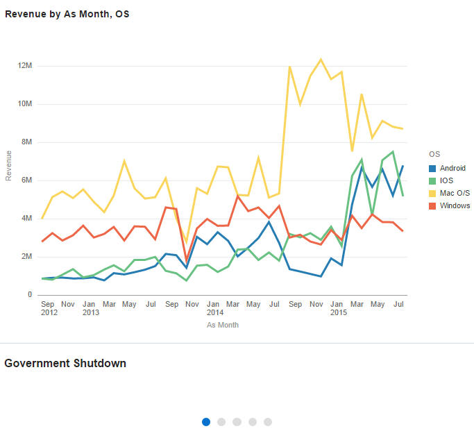

  1. 「D Item」 > 「OS」を既存の折れ線グラフに追加するには、列を「Color」にドラッグします。
    「Date Elements」ペイン
    折れ線グラフが更新れます。
    「Revenue by Sales Date, OS」グラフ

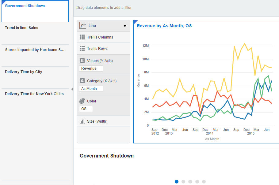

  2. 「Sales Date」データ要素は値が多すぎて表示できないため、「D Calendar」データ・ソースの「As Month」データ要素で置き換えます。これで年別の月次データが表示されます。October 2013年10月に全製品ついて収益が落ちています。これは、米国政府が2週間閉鎖され、株式市場が機能停止に陥ったためです。
    「Revenue by As Month, OS」グラフ
  3. このビジュアルをインサイトとして追加します。Government Shutdownと名前を付けます。
    「Government Shutdown」インサイト

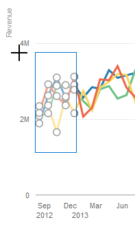

  8. ビジュアルで2012年のすべての月を選択して、マーキー選択を作成します。
    マーキー選択
  9. 「Action」をクリックしてドロップダウン・メニューから「Keep Selected」を選択します。
    マーキー選択

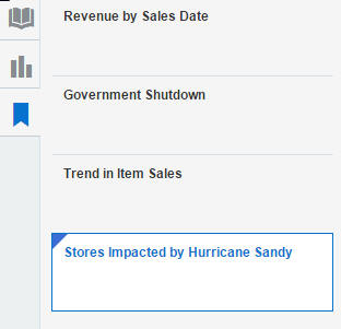

  11. 「D Stores」 > 「City」に対してピボット表を作成します。折れ線グラフで、収益が落ちた4つの市を選択します。これらの市の名前がピボット表で強調表示されています。これらは、New York州の海岸沿いの都市です。これらの市はすべてハリケーンSandyによる大きな影響が出た際、ハリケーンのせいで収益が打撃を受けました。
    ピボット表の追加
  12. このビジュアルをインサイトとして追加します。インサイトにStores Impacted by Hurricane Sandyと名前を付けます。
    「Stores Impacted by Hurricane Sandy」

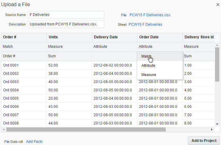

  1. 「スプレッドシート・ファイルの追加アップロード」の手順に従って、PCW15 F Deliveriesスプレッドシートを開きます。このスプレッドシートには配送の詳細情報が含まれているため、ファクトを追加することになります。ソース名をF Deliveriesに変更します。スクロールして列をすべて確認します。データ型および列名が両方のスプレッドシートで同じであるため、「Order #」が自動的に「F Sales」 > 「Order #」とマッチングされます。「Order Date」は、「F Sales」 > 「Sales Date」とマッチングする必要があります。「Order Date」で「Match」をクリックします。
  2. Deliveriesスプレッドシートのアップロード
  3. 「Sales Date」を選択して「Order Date」とマッチングします。
    データ要素のマッチング
  4. 「F Deliveries」 > 「Delivery Store Id」と「F Sales」 > 「Store Id」をマッチングします。「Add to Project」をクリックします。
    データ要素のマッチング

  6. ソース・ダイアグラムを確認します。
    ソース・ダイアグラム

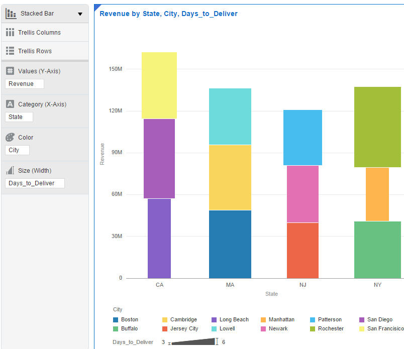

  2. 各市の品目の配送にかかる平均日数を調べます。次のような積上げ棒グラフを作成します。
    「Revenue by Sate, City, Days_to_Deliver」グラフ
  3. CaliforniaおよびNew Yorkでは、様々な市との間の配送時間が著しくばらついています。Californiaでは、Long Beachが最も速く、San Diego、San Franciscoの順に続きます。その理由は、La Puenteの倉庫がLong Beachに非常に近く、San Diegoからはそれほど遠くなく、San Franciscoからは遠く離れているためです。しかし、倉庫が2つあって店舗はすべて倉庫に非常に近いNew York州の事象には、同じ論理が当てはまりません。RochesterとBuffaloで配送時間が比較的長い原因には何があるでしょうか。次のようなピボット表を作成します。ピボット表の追加

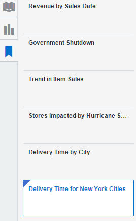

  1. 5つのインサイトがあります。キャンバス・ツールバーで、「Story Navigator」をクリックします。ストーリには、すでに追加した5つのインサイトがあります。各インサイトは青い円として表示されます。デフォルトでは、現在のインサイトが表示されます。
  2. Story Navigator
    追加されたストーリ・ライン
  3. 「Government Shutdown」をクリックし、キャンバスに表示します。
    「Revenue by Sales Date」インサイトのクリック
