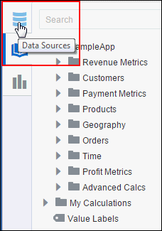

  5. 次に「Geography」ディメンションの追加属性があるスプレッドシートをロードします。左上隅の「Data Sources」をクリックします。
    その他の説明はこちら

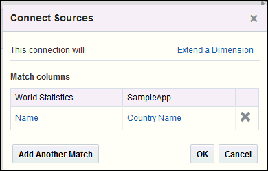

  17. スプレッドシートがアップロードされた後、ファイルがサブジェクト領域に接続されていることを確認できます。数字をクリックすると「Connect Sources」ダイアログ・ボックスが表示されます。ダイアログ・ボックスで追加の照合を行って「OK」をクリックします。ウィンドウを閉じます。
    その他の説明はこちら
    その他の説明はこちら

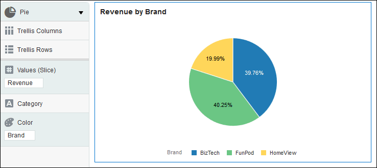

  9. ピボット表とマップを両方削除します。次のデータ要素で、サブジェクト領域から古い「Brand」値を使用して円グラフを作成します。
    • Revenue Metrics > Revenue
    • Products > Brand
    その他の説明はこちら
  10. 古い「Brand」値を使用して円グラフが表示されます。存在するブランドは3つだけです。
