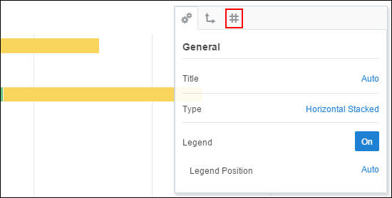

  6. 「Revenue」のデータ形式を変更するには、「Menu」アイコン「Menu」アイコンをクリックして「Properties」を選択します。
    「Menu」オプション
  7. メニューから「Values」アイコン「Values」アイコンを選択します。
    「Menu」オプション
  8. 「Number Format」ラベルの横にある「Auto」をクリックして、ドロップダウン・リストから「Currency」を選択します。
    「Currency」の選択

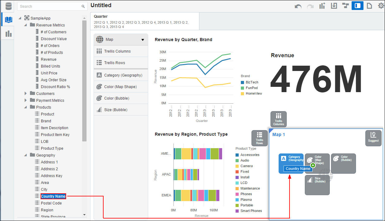

  3. データ要素をマップに追加するには、「Data Elements」タブを選択します。
    「Data Elements」タブの選択
  4. 「Country Name」を「Category(Geography)」領域にドラッグします。
    「Country Name」の追加
  5. 「Revenue」を「Explore」パネルの「Color(Map Shape)」領域にドラッグします。
    「Revenue」の追加

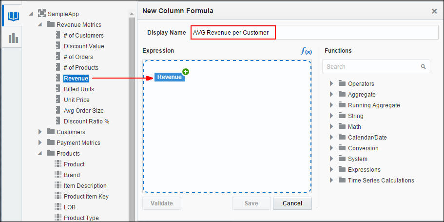

計算済アイテムの作成
  1. 計算済アイテムを作成するには、「Data Elements」ペインで「Add Calculation」をクリックします。
    計算済アイテムの追加
  2. 表示名を入力して、「Revenue」を式ビルダーにドラッグします。
    計算の構築
  3. 次のスクリーンショットに示すように式を完成させます。「Validate」をクリックします。式が有効になったら、「Save」をクリックします。
    計算済アイテムの保存
