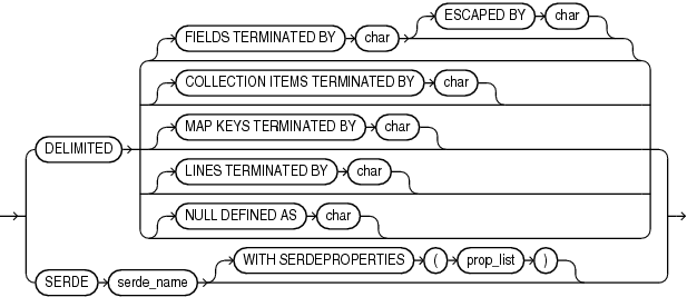

ORACLE_HDFSアクセス・パラメータ
ORACLE_HDFSアクセス・ドライバのアクセス・パラメータは、HDFS内のデータを特定するのに必要なメタデータを提供し、Hive表を作成します。
ORACLE_HDFSのデフォルトのパラメータ設定
CREATE TABLE文からすべてのアクセス・パラメータを省略した場合、ORACLE_HDFSは次のデフォルト値を使用します。
com.oracle.bigdata.rowformat=DELIMITED
com.oracle.bigdata.fileformat=TEXTFILE

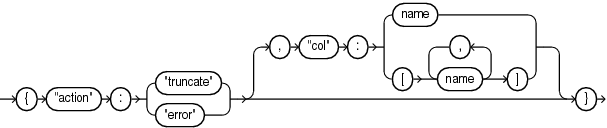

com.oracle.bigdata.overflow={"action":"truncate"}
com.oracle.bigdata.erroropt={"action":"setnull"}
ORACLE_HDFSのオプションのパラメータ設定
ORACLE_HDFSは、次のオプションのcom.oracle.bigdataパラメータをサポートしています。このパラメータは、opaque_format_spec句で指定できます。

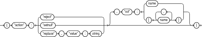

セマンティクス
"action"、"reject"、"setnull"、"replace"、"value"および"col"キーワードは小文字を使用して、引用符で囲む必要があります。「プロパティを指定するための構文ルール」を参照してください。
"action":value
value: One of these keywords:
  • "reject": 行をロードしません。
  • "setnull": 列をNULLに設定します。
  • "replace": 列を指定された値に設定します。
"value":string
string: 外部表の不正な値を置換します。引用符で囲む必要があります。
"col":name
例
この例では、Hive値によってエラーが発生した場合、CUST_NUMまたはORDER_NUM列の値をINVALIDに設定します。その他の列では、エラーによってHive値が拒否されます。
com.oracle.bigdata.errorOpt: {"action":"replace",\
                              "value":"INVALID", \
                              "col":["CUST_NUM","ORDER_NUM"]

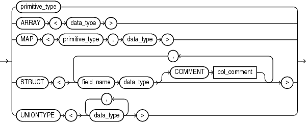

構文は、Hive表のフィールド・リストと同じです。フィールド・リストを複数行に分割する場合、バックスラッシュを使用して改行文字をエスケープする必要があります。
field_name
Hiveフィールドの名前。英数字およびアンダースコア(_)のみ使用します。最大長は128文字です。フィールド名は大/小文字を区別します。
data_type
Hiveフィールドのデータ型。オプション。デフォルトはSTRINGです。文字セットはUTF8である必要があります。
データ型は複合またはプリミティブになります。
Hive複合データ型
  • ARRAY: 索引付け可能なリスト
  • MAP: キー値のタプル
  • STRUCT: 要素のリスト
  • UNIONTYPE: 複数のデータ型

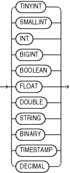

Hiveプリミティブ・データ型
  • INT: 4バイトの整数
  • BIGINT: 8バイトの整数
  • SMALLINT: 2バイトの整数
  • TINYINT: 1バイトの整数
  • BOOLEAN: TRUEまたはFALSE
  • FLOAT: 単精度
  • DOUBLE: 倍精度
  • STRING: 文字列
関連項目:
Apache Hive Language Manualのデータ型に関する項を参照してください。
https://cwiki.apache.org/confluence/display/Hive/LanguageManual+Types
COMMENT col_comment
一重引用符で囲まれた文字列リテラル。Hive表のメタデータとして格納されます(TBLPROPERTIESのcommentプロパティ)。

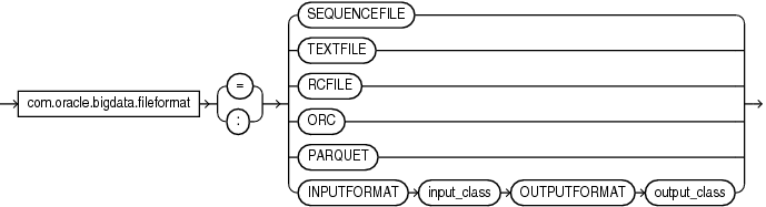

ORACLE_HDFSによって生成されたHive表のROW FORMAT句に基づいて、データ・ソースの行形式を説明します。
デフォルト値
TEXTFILE
構文
キーワード/値のペアを持つJSONドキュメントを次の図に示します。
fileformat ::=
fileformat.gifの説明が続きます
図fileformat.gifの説明
セマンティクス
ORC
最適化された行カラムナ・ファイル形式
PARQUET
列指向、バイナリ・ファイル形式
RCFILE
レコード・カラムナ・ファイル形式
SEQUENCEFILE
圧縮ファイル形式
TEXTFILE
プレーン・テキスト・ファイル形式
外部表の列には長すぎる文字列データの処理方法を示します。データ・ソースは文字またはバイナリになります。Hiveの場合、データ・ソースはSTRUCT、UNIONTYPES、MAPまたはARRAYにすることもできます。
デフォルト値
構文
overflow ::=
overflow.gifの説明が続きます
図overflow.gifの説明
overflow_element ::=
overflow_element.gifの説明が続きます
図overflow_element.gifの説明
セマンティクス
"action"、"truncate"、"error"および"col"タグは小文字を使用して、引用符で囲む必要があります。「プロパティを指定するための構文ルール」を参照してください。
"action":value
"action"の値は次のキーワードのいずれかになります。
  • truncate: 列に収まるようにデータを短くします。
  • error: エラーをスローします。com.oracle.bigdata.erroroptプロパティは、エラーの結果を制御します。
"col":name
例
この例では、DESCRIPTION列のソース・データが列幅を超える場合、ソース・データを切り捨てます。
com.oracle.bigdata.overflow={"action":"truncate", \
                             "col":"DESCRIPTION"}
アクセス・ドライバがファイル内のレコードからフィールドを抽出するために必要な情報を提供します。
デフォルト値
DELIMITED
構文
rowformat ::=
rowformat.gifの説明が続きます
図rowformat.gifの説明
セマンティクス
DELIMITED
レコード内のフィールドを区切るために使用する文字を示します。
  • FIELDS TERMINATED BY: レコード内の各フィールドを区切る文字。オプションのESCAPED BY文字は、フィールド値内に表示される場合、デリミタ文字の前に付けます。
  • COLLECTION ITEMS TERMINATED BY: 配列要素の終了を示す文字。
  • MAP KEYS TERMINATED BY: MAPフィールドのエントリの終了を示す文字。
  • LINES TERMINATED BY: レコードの終了を示す文字。
  • NULL DEFINED AS: null値を示す文字。
