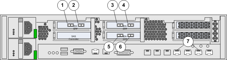

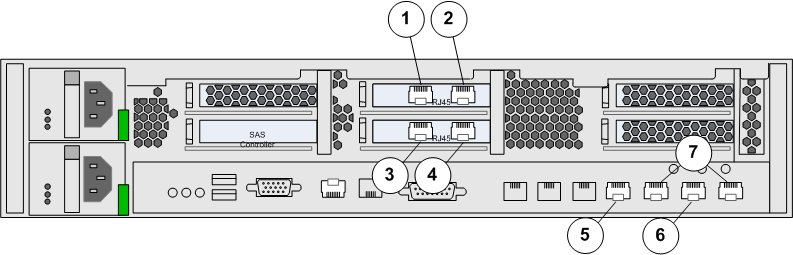

Tous les moteurs de réplication comprennent un port cible (AT) qui est disponible sur le lien de gestion de eth0 et eth2. L'interface iSCSI peut être utilisée pour connecter les Oracle FS Systems source et cible, au besoin. Les moteurs de réplication qui sont configurés uniquement pour le FC n'ont pas de fonctionnalité d'initiateurs iSCSI. Les cartes d'interface réseau iSCSI (NIC) doivent être installées pour fournir ou développer votre configuration de réplication iSCSI.
 | 1 Port AIS | 5 Port AT |
| 2 Port AT | 6 Port AIT |
| 3 Port AIT | 7 Port de gestion |
| 4 Port AIS |
 | 1 Port AT (eth9) | 5 Port AIT (eth5) |
| 2 Port AIT (eth8) | 6 Port AIS (eth4) |
| 3 Port AIS (eth7) | 7 Ports de gestion (Eth0, Eth2) |
| 4 Port AT (eth6) |
