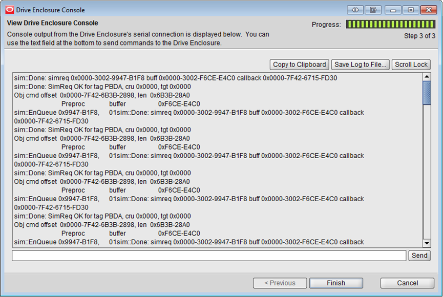

Le débit RAID est généré par Oracle FS System et écrit sur la console Tiroir de disques. Vous pouvez copier le débit et, au besoin, envoyer ce débit au Support technique Oracle.
Lorsque vous utilisez la console
Tiroir de disques pour accéder à un
Tiroir de disques, la sortie générée par ce
Tiroir de disques apparaît dans la console.
Figure : 1 Console Tiroir de disques
Remarque : La console Tiroir de disques peut être utilisée par une seule session de connexion à la fois. Lors du lancement de la console, l'Administrateur support a la possibilité de forcer d'autres sessions à se déconnecter.
Au cours d'une session de débogage, vous pouvez capturer toutes les sorties générées à tout moment, et de copier ces sorties dans le presse-papiers ou de les enregistrer dans un fichier. Le nom du fichier enregistré contient le World Wide Name (WWN) du Tiroir de disques et un horodatage, qui peut aider à passer en revue la session de débogage.
