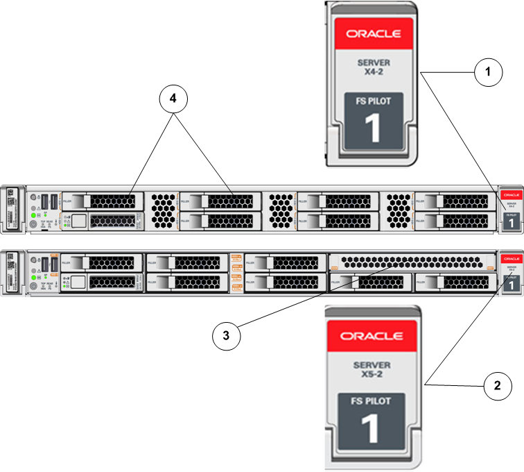

 Pour différencier les modèles X4–2 et X5–2 du Pilote, utilisez Oracle FS System Manager (GUI) ou repérez visuellement les différences sur le châssis du Pilote.
L'espacement des emplacements de disque sur le panneau avant du Pilote est différent pour les modèles X4–2 et X5–2. Le Pilote X4–2 comporte huit baies de disque espacées régulièrement sur le panneau avant, avec des trous d'aération entre chaque groupe de deux baies. Le Pilote X5–2 comporte six baies de disque à gauche et au centre du châssis, sans trous d'aération sauf dans le support de disque. Sur le Pilote X5–2, il existe un cache pour lecteur de DVD dans l'angle supérieur droit du panneau avant, avec deux baies de disque juste en dessous.
La plaque signalétique de droite indique le nom du modèle (X4–2 ou X5–2).
Figure : 2 Différences sur le panneau avant permettant d'identifier le modèle de Pilote (X4–2 ou X5–2)
 | 1 Plaque signalétique de droite du Pilote X5–2 | 3 Cache pour lecteur de DVD |
| 2 Plaque signalétique de droite du Pilote X4–2 | 4 Baies de disque |

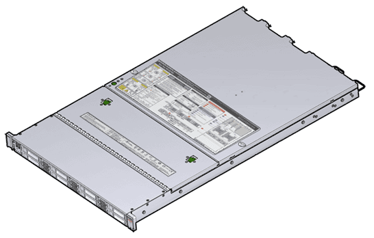

L'étiquette de maintenance située sur le capot supérieur du Pilote indique également le nom du modèle.
Figure : 3 Etiquettes de maintenance permettant d'identifier le modèle de Pilote (X4–2 ou X5–2)
