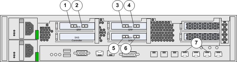

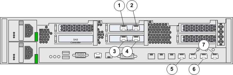

Para la replicación iSCSI, los motores de replicación necesitan tres tipos de puertos iSCSI:

Todos los motores de replicación incluyen un puerto de destino (AT) que está disponible en la vinculación de gestión de eth0 y eth2. iSCSI se puede usar para conectar sistemas Oracle FS de origen y destino, si se lo desea. Los motores de replicación configurados para FC solamente no tienen la capacidad de iniciador iSCSI. Se deben instalar tarjetas de interfaz de red (NIC) iSCSI para proporcionar o ampliar una configuración de replicación iSCSI.
 | 1 Puerto AIS | 5 Puerto AT |
| 2 Puerto AT | 6 Puerto AIT |
| 3 Puerto AIT | 7 Puerto de gestión |
| 4 Puerto AIS |
 | 1 Puerto AT (eth9) | 5 Puerto AIT (eth5) |
| 2 Puerto AIT (eth8) | 6 Puerto AIS (eth4) |
| 3 Puerto AIS (eth7) | 7 Puertos de gestión (Eth0, Eth2) |
| 4 Puerto AT (eth6) |
