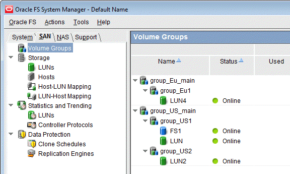

볼륨 그룹을 사용하여 조직 구조와 유사한 스토리지 객체를 구성할 수 있습니다. 예를 들어 미국에 있는 모든 LUN 및 파일 시스템을 하나의 볼륨 그룹에 그룹화하고 유럽 사이트의 LUN을 다른 볼륨 그룹에 그룹화할 수 있습니다.

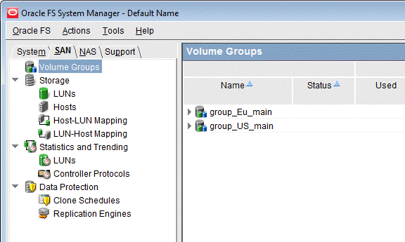

중첩된 볼륨 그룹을 만들지 않는 경우 기본 볼륨 그룹 내에 모든 볼륨을 만들어 광범위하고 얕은 계층을 만듭니다.
그림: 1 기본 볼륨 그룹 예
 상위 볼륨 그룹을 만들어 중첩된 볼륨 그룹을 만든 다음 논리 볼륨이나 기타 볼륨 그룹을 상위 볼륨 그룹에 지정합니다.
그림: 2 중첩된 볼륨 그룹
