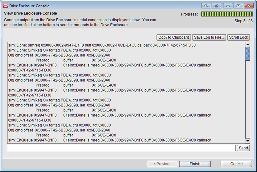

图: 1 驱动器机箱控制台
驱动器机箱控制台对话框中包含一个进度条,用于显示驱动器机箱命令的整体进度。该对话框中还包含一项说明,内容为 "Console output from the Drive Enclosure’s serial connection is displayed below.You can use the text field at the bottom to send commands to the 驱动器机箱."(下面显示了驱动器机箱的串行连接的控制台输出。可以使用底部的文本字段向驱动器机箱发送命令。)该对话框顶部有三个按钮:Copy to Clipboard(复制到剪贴板)、Save Log to File(将日志保存到文件)和 Scroll Lock(滚屏锁定)。该对话框的主要区域显示控制台的输出。该对话框底部包含三个按钮:Previous(上一步)(禁用)、Finish(完成)和 Cancel(取消)。
