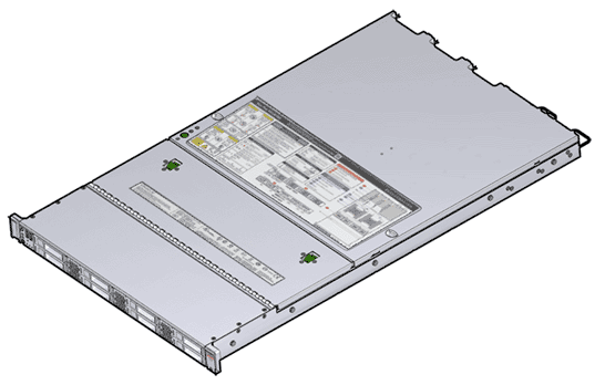

导向器概览
导向器是一种带外管理控制器 (1U),用于引导和管理所有系统活动。
每个 Oracle FS System 都有一个活动导向器和一个备用导向器。
使用导向器可访问以下各项:
导向器有两个可用型号:X4–2 和 X5–2。下图是导向器的等比例示意图。
注: X4-2 和 X5-2 导向器型号不能在同一 Oracle FS System 中共存。要么两个导向器都是 X4,要么两个导向器都是 X5。
图: 1 导向器

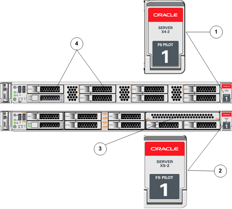

可以通过以下方式区分导向器 X4–2 和 X5–2 型号:使用 Oracle FS System 管理器 (GUI) 或观察导向器机箱的外观差异。
X4–2 和 X5–2 型号的导向器前面板上的驱动器插槽间距不同。X4–2 导向器在前面板上等距分布了八个驱动器托架,在每组驱动器托架(一组包含两个驱动器托架)之间有通气孔。X5–2 导向器在机箱的左侧和中央有六个驱动器托架,并且除了驱动器托架,其他位置没有通气孔。在 X5–2 导向器中,在前面板的右上角有一个 DVD 空面板,其正下方是两个驱动器托架。
右端的铭牌指明了型号名称(X4–2 或 X5–2)。
图: 2 用于识别导向器型号(X4–2 与 X5–2)的前面板差异
图例
1 X5–2 导向器右端的铭牌 3 DVD 空面板
2 X4–2 导向器右端的铭牌 4 驱动器托架
