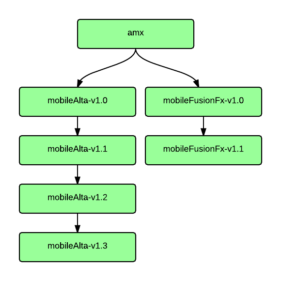

MAF AMXページの外観を決定するセレクタを定義するためにMAFで使用されるサポート済のスキンのファミリとバージョンは、次のとおりです。
amx
  mobileAlta-1.0
    mobileAlta-1.1
      mobileAlta-1.2
         mobileAlta-1.3
  mobileFusionFx-1.0
    mobileFusionFx-1.1
デフォルトで、新規作成したMAFアプリケーションでは最新バージョンのmobileAltaスキン・ファミリが使用されます。アプリケーションを以前のリリースから最新リリースに移行すると、そのアプリケーションでは移行前に使用するよう構成されていたスキンが引き続き使用されます。移行後のアプリケーションで別のスキン(たとえば最新バージョンのmobileAlta)を使用する場合は、第7.3項「アプリケーションが使用するスキンの指定」の説明に従って、maf-config.xmlファイルを編集する必要があります。

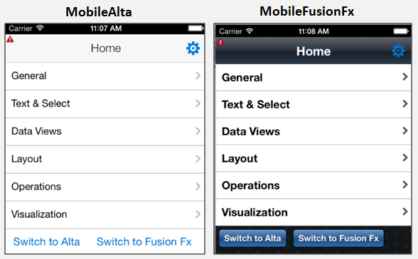

図7-1は、異なるスキンを使用して同じアプリケーション画面のレンダリングを示すことによって、mobileAltaスキン・ファミリとmobileFusionFxスキン・ファミリのルック・アンド・フィールの違いを示しています。
図7-1 mobileAltaとmobileFusionFxのルック・アンド・フィールの比較
このイメージについては周囲のテキストで説明しています。
図7-3は、これらのスキンのファミリとバージョンの継承関係を示しています。
図7-2 MAFのスキン・ファミリの継承関係

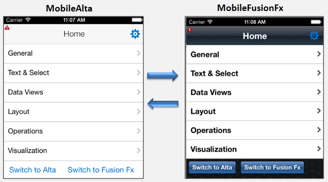

図7-3は、実行時にMAFでスキンのこの階層が適用される様子をイラストレーションで示しています。SkinningDemoサンプル・アプリケーション(付録G「サンプルのMAFアプリケーション」を参照)でも、この実装を示しています。
MAFでは、この階層のデバイス固有のレベルで定義されたセレクタを優先します。つまり、MAFでは、mobileAlta.iOSで定義されたセレクタを、mobileAlta.iPhoneで定義された同じセレクタで上書きします。<extends>要素(第7.1.2項「maf-skins.xmlファイルについて」を参照)によって、この階層がMAFランタイム用に定義されます。様々なレベルでのスキンの適用方法の詳細は、第7.9項「スキニングに関する必知事項」を参照してください。
図7-3 実行時のMAFのスキン階層の適用

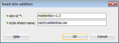

表7-2に、スタイルシートを既存のスキンに統合する場合に、MAF CSS内で<skin-addition>要素を定義するために使用できる要素を示しています。
表7-2 <skin-addition>の子要素
要素 説明
<skin-id>
スタイルシートをさらに追加する必要があるスキンのIDを指定します。指定可能な値には、MAFによって提供されるスキン(たとえば、mobileAlta-v1.3.iOS)またはユーザーによって作成されるカスタム・スキンなどがあります。
<style-sheet-name>
MAFアプリケーションのプロジェクト内のCSSファイルの場所を指定するには、相対URLを使用します。たとえば、SkinningDemoサンプル・アプリケーションのmaf-skins.xmlファイルには、アプリケーション・コントローラ・プロジェクトのcssディレクトリのv1.cssスタイルシートへの次の参照が含まれます。
<style-sheet-name>css/v1.css</style-sheet-name>
例7-2では、<style-sheet-name>要素でCSSファイルの場所を、<skin-id>でターゲット・スキン・ファミリを指定しています。

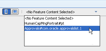

CSS (またはJavaScriptファイル)を「包含」表に追加すると、MAF AMXエディタの「プレビュー」ペインにある機能コンテンツのドロップダウン・メニュー(図7-5を参照)からアプリケーション機能を選択することで、アプリケーション機能に追加されたCSSページを、MAF AMXページに適用できます。
図7-5 機能コンテンツのドロップダウン・メニュー
この図は周囲のテキストで説明しています

7.10 スキンへの新しいスタイル・シートの追加
スキンを拡張するかわりに、CSSファイルを既存のスキンに追加できます。
新しいスタイルシートをスキンに追加するには:
  1. 「コンポーネント」ウィンドウから「構造」ウィンドウに、<skin-addition>要素をドラッグ・アンド・ドロップします。
  2. 「skin-additionの挿入」ダイアログ(図7-6を参照)に入力を行うことで、表7-2で説明した要素を<skin-addition>要素に移入します。
    • 新しいスタイルを追加するスキンの識別子を入力します。
    • CSSファイルの場所を取得します。
    図7-6 「skin-additionの挿入」ダイアログ
    この図は周囲のテキストで説明しています
  3. 「OK」をクリックします。

7.11 エンド・ユーザーによる実行時のアプリケーション・スキンの変更の有効化
エンド・ユーザーが実行時に他のスキンを選択できるように、アプリケーションを構成できます。エンド・ユーザーが必要により適したスキンを使用して、アプリケーションをレンダリングできるようにする場合に、この機能を構成します。
図7-7では、ボタンを表示して、エンド・ユーザーが実行時にアプリケーションで使用されるスキンを変更できるようにすることで、この機能をどのように実装するかを示しています。ページ上のボタンを構成して、後からアプリケーションのmaf-config.xmlファイルのskin-familyプロパティにより評価されるscope値を設定します。
図7-7 実行時におけるアプリケーションのスキンの変更(iOSの場合)
アプリケーションのmaf-config.xmlファイルのskin-familyプロパティの値の更新を可能にするコンポーネントを公開することにより、エンド・ユーザーがアプリケーションのスキンを変更できるようにします。
エンド・ユーザーが実行時にアプリケーションのスキンを変更できるようにするには:
  1. maf-config.xmlファイルでスキン・ファミリ・プロパティを設定するために使用するコンポーネントを構成するページを開きます。
  2. エンド・ユーザーが実行時に多数の使用可能なスキンの1つを選択できるようにする多数のコンポーネント(ボタン・コンポーネントなど)を構成します(図7-7を参照)。
    例7-6は、図7-7のように、エンド・ユーザーが実行時に使用可能なスキンを選択できるようにするamx:commandButtonコンポーネントの構成方法を示しています。各amx:commandButtonコンポーネントにより、actionListener属性の値を指定します。エンド・ユーザーがボタンをクリックすると、この属性でactionEventがskinsというマネージドBean上のメソッド(skinMenuAction)に渡されます。
    例7-6 コンポーネントを使用したスキン・ファミリの設定
    <amx:commandButton text="Switch to Alta"
         actionListener="#{applicationScope.SkinBean.switchToMobileAlta}" id="cb1"/>
    <amx:commandButton text="Switch to Fusion Fx"
         actionListener="#{applicationScope.SkinBean.switchToMobileFusionFx}" id="cb2"/>
  3. エンド・ユーザーによって選択されたスキンの値を格納するには、アプリケーションのビュー・コントローラ・プロジェクトにマネージドBeanを記述します。例7-7は、エンド・ユーザーが選択した値をとり、それをマネージドBean内のskinFamilyの値の設定に使用するメソッドを示しています。例7-7は、新しいスキンを使用するためにアプリケーションのすべての機能をリセットするメソッドも示しています。
    例7-7 アプリケーションのスキンを変更するためのマネージドBean
    package application;
    import javax.el.ValueExpression;
    import oracle.adfmf.amx.event.ActionEvent;
    import oracle.adfmf.framework.FeatureInformation;
    import oracle.adfmf.framework.api.AdfmfContainerUtilities;
    import oracle.adfmf.framework.api.AdfmfJavaUtilities;
    import oracle.adfmf.java.beans.PropertyChangeListener;
    import oracle.adfmf.java.beans.PropertyChangeSupport;
    public class SkinBean {
        private String skinFamily = "mobileAlta";
        private PropertyChangeSupport propertyChangeSupport = new PropertyChangeSupport(this);
        public void setSkinFamily(String skinFamily) {
            String oldSkinFamily = this.skinFamily;
            this.skinFamily = skinFamily;
            propertyChangeSupport.firePropertyChange("skinFamily", oldSkinFamily, skinFamily);
        public String getSkinFamily() {
            return skinFamily;
        public void addPropertyChangeListener(PropertyChangeListener l) {
            propertyChangeSupport.addPropertyChangeListener(l);
        public void removePropertyChangeListener(PropertyChangeListener l) {
            propertyChangeSupport.removePropertyChangeListener(l);
        public void switchToMobileAlta(ActionEvent ev){
            this.switchSkinFamily("mobileAlta");
        public void switchToMobileFusionFx(ActionEvent ev) {
            this.switchSkinFamily("mobileFusionFx");
        public void switchSkinFamily(String family) {
            this.setSkinFamily(family);
            // reset all the features individually as follows to load the new skin
            FeatureInformation[] features = AdfmfContainerUtilities.getFeatures();
            for (int i = 0; i < features.length; i++) {
                AdfmfContainerUtilities.resetFeature(features[i].getId());
  4. 「アプリケーション」ウィンドウで、「アプリケーション・リソース」パネルを開き、「ディスクリプタ」→「ADF Meta-INF」ノードを開き、maf.config.xmlファイルをダブルクリックします。
  5. maf-config.xmlファイルで、EL式を記述してスキン・ファミリを動的に評価します。
    <skin-family>#{applicationScope.SkinBean.skinFamily}</skin-family>
7.12 実行時の処理: エンド・ユーザーによるアプリケーション・スキンの変更方法
実行時に、エンド・ユーザーは公開されたコンポーネントを使用して、別のスキンを選択します。例7-6では、これは多数のamx:commandButtonコンポーネントの1つです。このコンポーネントは、エンド・ユーザーが選択した値をマネージドBeanに発行し、次にこれがマネージドBeanのプロパティ(skinFamily)の値を設定します。実行時に、maf-config.xmlファイルの<skin-family>プロパティでは、EL式を使用してマネージドBeanから値を読み取ります。また、例7-7のマネージドBeanは、新しく指定したスキンを使用するアプリケーションに機能を再ロードします。
ヒント:
<skin-family>プロパティと同様に、EL式を使用して、実行時にmaf-config.xmlファイルの<skin-version>プロパティの値を設定できます。
アプリケーションの機能を個別にリセットして新しいスキンをロードするかわりに、次のクラスからresetApplicationメソッドを起動することもできます(例7-7を参照)。
詳細は、Oracle Fusion Middleware Oracle Mobile Application FrameworkのJava APIリファレンスを参照してください。
