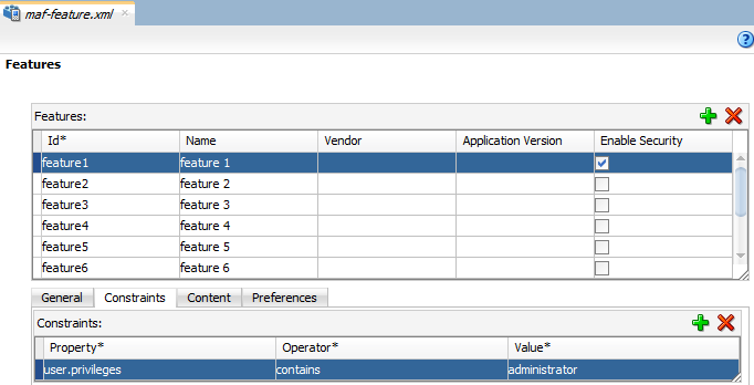

「制約」タブ(図22-1を参照)では、アプリケーション機能レベルの制約を設定できます。たとえば、デバイスのカメラを使用するアプリケーション機能は、そのデバイスに実際にカメラ機能があることがMAFランタイムによって確認された場合のみ、モバイル・アプリケーションのナビゲーション・バーまたはSpringboard内に表示されます。また、機能レベルの制約を使用すると、ユーザー・ロールと権限に基づいてアプリケーションを保護することもできます。図22-1に、MAFランタイムによって制約がtrueに評価されたときに、管理者権限を持つユーザーのみにアプリケーション機能への
アクセスを許可する制約を作成する方法を示します。制約がランタイムによってfalseと評価された場合、アプリケーション機能はナビゲーション・バーまたはSpringboard内に表示されないため、エンド・ユーザーはそのアプリケーション機能にアクセスできません。
図22-1 アプリケーション機能レベルの制約の設定

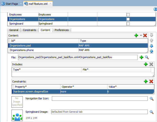

デバイス・ハードウェア・プロパティやユーザー権限などのファクタに対応するため、単一のアプリケーション機能に複数のコンテンツ・タイプを指定し、ユーザー・インタフェースの様々なバージョンを配信できます。アプリケーション機能のコンテンツに関する制約を設定することによって、アプリケーション・ページを表示できるエンド・ユーザーや、そのページの使用方法を特定する条件を指定できます。
たとえば、「コンテンツ」タブ(図22-2を参照)を使用して、管理権限を付与されたユーザーに特定のタイプのユーザー・インタフェースを表示し、基本的なユーザー権限を持つユーザーに別のユーザー・インタフェースを表示できます。また、コンテンツ・レベルの制約によって、デバイスのレイアウトに関する考慮事項に対応できます。図22-2は、この例として、サンプル・アプリケーションで、デバイスの画面幅に基づく制約を使用して、iPhoneとiPadのレイアウトにあわせて調整されたページをコールするAMXモバイル・タスク・フローを配信する方法を示しています。エンド・ユーザーがサンプル・アプリケーションを起動すると、MAFランタイムによって、Employeesアプリケーション機能に対して設定された制約が評価されます。デバイス画面の対角線幅が6インチを超えることがランタイムによって確認されると、Employees_pad_taskflow.xmlファイルが選択され、このファイルによって、iPad用に設計されたMAF AMXページがコールされます。この制約がfalseに評価された(つまり、画面の対角線幅が6インチ未満の)場合は、ランタイムによって、iPhone固有のページをコールするMAFタスク・フローであるEmployees_phone_taskflow.xmlが選択されます。さらに、「コンテンツ」タブを使用すると、ランタイムによって特定のコンテンツが選択されたときに表示されるナビゲーション・バーとSpringboardのイメージを選択できます。コンテンツ固有のイメージを選択しなかった場合、MAFでは、「一般」タブで指定されたアプリケーション機能レベルのイメージが使用されます。
注意:
第3.3項「アプリケーション機能の表示プロパティの設定」で説明されているように、イメージはプラットフォーム固有のガイドラインに準拠している必要があります。
図22-2 コンテンツ・レベルの制約の設定
この図は周囲のテキストで説明しています

図22-2に示すように、「機能」ページの「制約」タブを使用して、選択したアプリケーション機能の制約を宣言的に構成します。
アプリケーション機能の制約を定義するには:
  1. 「制約」タブをクリックします。
  2. 「追加」をクリックします。
  3. プロパティと適切な演算子を選択し、値を入力します。プロパティの使用の詳細は、第22.2.3項「property属性について」を参照してください。

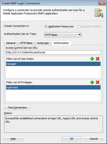

22.2.4 ユーザー制約とアクセス制御について
ユーザーがモバイル・アプリケーションにログインすると、MAFモバイル・ランタイムでは、アプリケーション機能ごとに構成されたユーザー・ロール・ベースの制約を、アクセス制御サービス(ACS)によって取得されたユーザー・ロールと権限に対して調整します。その後、MAFでは、制約を満たす権限を持つエンド・ユーザーにのみ、アプリケーション機能(またはアプリケーション機能のコンテンツ)を提供します。このようなユーザー権限とロールに関する制約を設定するだけでなく、「MAFログイン接続の作成」ダイアログに次の項目を入力することによって、モバイル・アプリケーション用のアクセス制御を作成できます(図22-3および第29.5.2項「ログイン・ページの指定方法」を参照)。
  • ユーザー・ロールと権限を送信するREST WebサービスのURL。
  • アプリケーション機能によってチェックされるユーザー・ロールのリスト。
  • 権限のリスト。
第29.4.19項「アクセス制御サービスに関する必知事項」も参照してください。
図22-3 ユーザー・ロールと権限の取得の構成
この図は周囲のテキストで説明しています

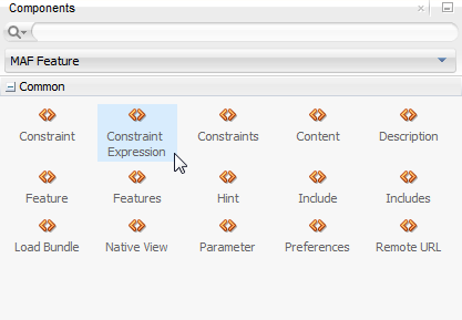

静的制約とは異なり、動的制約の作成(または更新)を行う場合は、maf-feature.xml概要エディタを使用しません。かわりに、制約式コンポーネントをソース・エディタまたは「構造」ウィンドウにドラッグし、式ビルダーを使用してこのコンポーネントにEL式を移入することにより、<adfmf:constraintExpression>を作成します。
制約式コンポーネントを定義するには:
  1. maf-feature.xmlファイルのソース・エディタを選択します。
  2. <adfmf-constraints>要素に移動します。
  3. 「コンポーネント」ウィンドウで、「共通」コンポーネントを選択します(図22-4を参照)。
    図22-4 制約式コンポーネント
    この図は周囲のテキストで説明しています
  4. 制約式コンポーネントを選択し、次のいずれかの方法を使用して<adfmf-constraints>要素に追加します。
    • 「コンポーネント」ウィンドウで、制約式コンポーネントをダブルクリックします。
    • 制約式コンポーネントをソース・エディタの<adfmf-constraints>要素にドラッグします。
    • 制約式コンポーネントを「構造」ウィンドウの「制約」ノードにドラッグします。

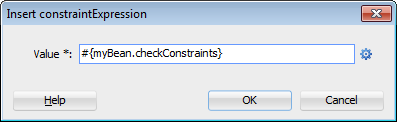

  5. 図22-5に示すように、「constraintExpressionの挿入」ダイアログでEL式を入力するか、式ビルダー(このダイアログ内の「プロパティ・メニュー」アイコン(ギア)をクリックしてアクセス)を使用してEL式を作成します。
    図22-5 InsertconstraintExpessionダイアログを使用したEL制約の定義
    この図は周囲のテキストで説明しています
    例22-19は、「ADFマネージドBean」カテゴリからのEL式の作成を示しています。ただし、制約のEL式は、第14.3.5項「式ビルダーのカテゴリについて」で説明されているカテゴリのいずれからでも作成できます。
