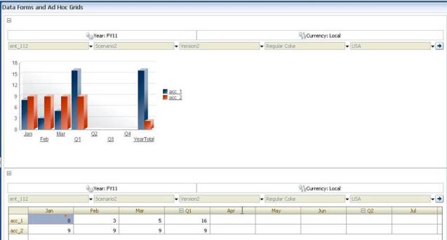

  • 上部セクションをチャートとして表示し、下部セクションをグリッドとして表示することで、プランナが下部のグリッドに入力したデータ(保存された場合)の影響を、上部にチャートとして表示することができます。
    複合フォームの上部のチャートと下部のグリッドのスクリーンショット

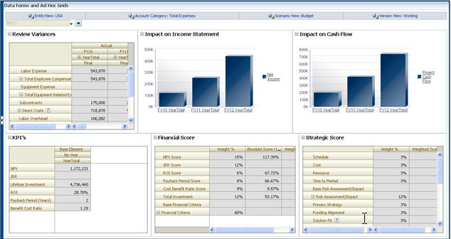

  • ダッシュボードを作成します。例:
    ダッシュボードとして使用される複合フォームのスクリーンショット
