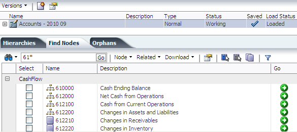

    「ノードの検索」タブのグラフィック。
  6. 「移動」ボタンをクリックし、階層内のノードにナビゲートします。
