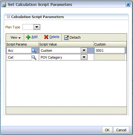

  2. イメージは「編集」アイコンを示します。をクリックして、計算スクリプトのパラメータを追加します。
  3. Planningアプリケーションの場合のみ: 勘定科目ディメンションおよびエンティティ・ディメンションの「プラン・タイプ」を選択します。
    イメージは「計算スクリプト・パラメータ」画面を示します。
  4. 「スクリプト・パラメータ」で、スクリプトに対して定義されているパラメータを選択します。
    「参照」アイコンをクリックして、パラメータを選択し、「OK」をクリックできます。
    イメージは「計算スクリプト・パラメータ名」画面を示します。
  5. 「スクリプト値」で、計算スクリプトを適用する値を選択し、「OK」をクリックします。
カスタム・スクリプト・パラメータを追加するには:
  1. 「計算スクリプト」タブで、計算スクリプトを追加または選択します。
  3. 「スクリプト・パラメータ」で、スクリプトに対して定義されているパラメータを選択します。
  4. 「スクリプト値」で、「カスタム」を選択し、「OK」をクリックします。
  5. 「カスタム」に、カスタム値のフィルタ構文を入力します。
    たとえば、0001と入力します。
