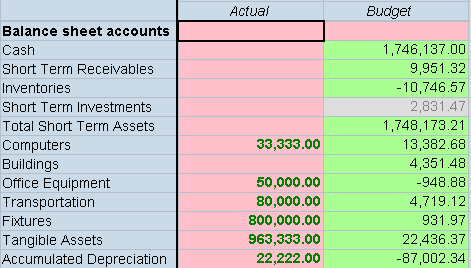

次の例では、行の定義内でStyleキーワードの後にセミコロンを追加することで、Row 1(ピンクの背景色)とColumn 1(ピンクの背景色と太字、緑のテキスト)のスタイルが組み合されています。SuppressColHeaderRepeatsの例には、この構文が使用された場合のサンプルのデータ入力フォームが表示されています。
R1=Blank, CustomheaderStyle: font-weight: bold, CustomHeader: Balance sheet accounts, Style:; Background-color: pink
C1=S#Actual.Y#@CUR, Style: Background-color: pink; color: green;
font-weight: bold
画像の前のテキストで説明されているデータ・フォームのStyleの例。
