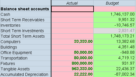

次の例では、行の定義内でStyleキーワードの後にセミコロンを追加することで、Row 1(ピンクの背景色)とColumn 1(ピンクの背景色と太字、緑のテキスト)のスタイルが組み合されています。SuppressColHeaderRepeatsの例には、この構文が使用された場合のサンプルのデータ入力フォームが表示されています。
