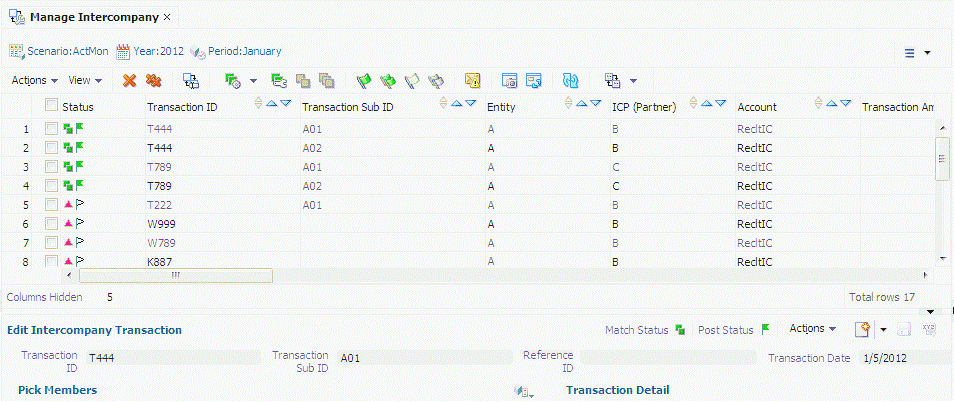

図2. 内部取引の管理での取引の例
内部取引の管理ウィンドウ
取引リストには、入力した取引の詳細だけでなく、手動では変更できない自動生成された取引の情報も表示されます。たとえば、照合ステータス、転記ステータス、照合コード、最後に取引を変更したユーザーのユーザーID、取引の最終更新日時が表示されます。一致する取引は緑の二重ボックスで示され、転記済の取引は「ステータス」列に緑のフラグが示されます。不一致の取引は赤い三角形で示されます。
