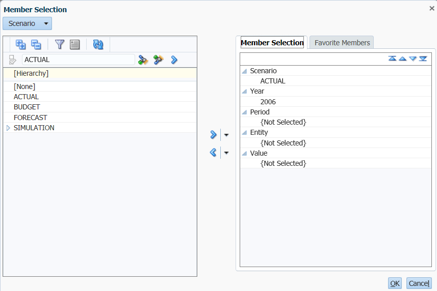

「メンバー選択」ダイアログ・ボックスで、左側のディメンション・リストからメンバーを選択します。1つ以上の親メンバーの展開が必要になる場合があります。
「右へシャトル」矢印をクリックして、メンバーを右側の選択したメンバー・リストに移動します。

オプション: アクティブなエンティティのみ表示するには、「アクティブのみ」をクリックします。
注意: | このオプションは、アプリケーションで期間別組織が使用可能に設定されている場合のみ表示されます。 |
オプション: リストをフィルタ処理するには、「フィルタ」下矢印をクリックし、TopMemberを選択します。
ヒント: | リストをリセットしてすべてのメンバーを表示するには、「リセット」をクリックします。 |
オプション: 選択したメンバーを選択したメンバー・リストの中で上下に動かすには、メンバーをハイライトして、上下の矢印をクリックします。
ヒント: | 選択したメンバー・リストからメンバーを削除するには、1つ以上のメンバーを選択して左へシャトル矢印をクリックするか、下矢印および「すべて削除」を選択します。 |
