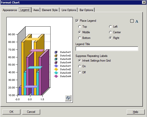

図19. 元のチャート・エンジンにおける「凡例」タブ

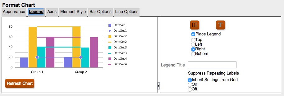

図20. 更新されたチャート・エンジンにおける「凡例」タブ

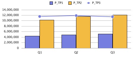

図21. 「凡例の配置」 = 「上」
「凡例の配置」 = 「上」

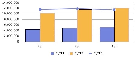

図22. 「凡例の配置」 = 「下」
「凡例の配置」 = 「下」

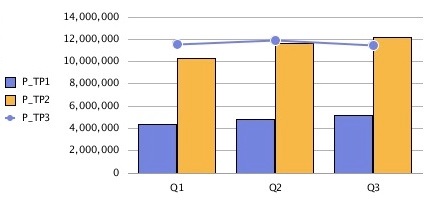

図23. 「凡例の配置」 = 「左」
「凡例の配置」 = 「左」

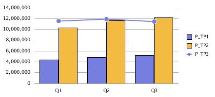

図24. 「凡例の配置」 = 「右」
「凡例の配置」 = 「右」
