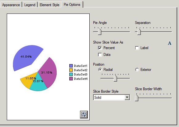

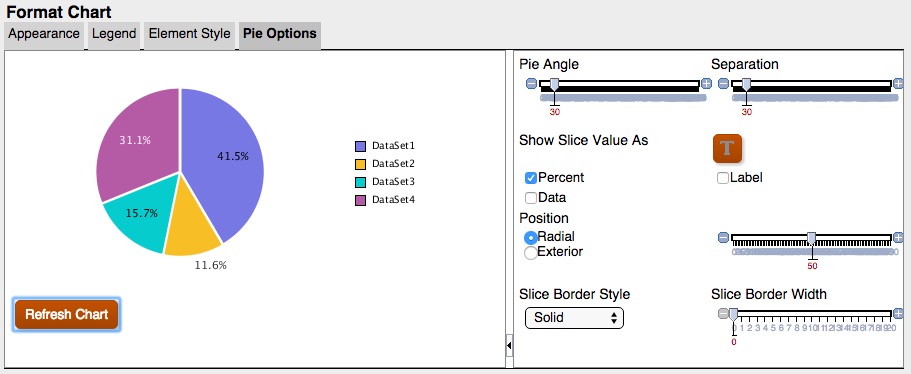

次に、「チャートのフォーマット」ダイアログ・ボックスの「円グラフのオプション」タブにおける違いを示します。
  • 扇形の角度および区切り - 元のチャート・エンジンと更新されたチャート・エンジンとの間で表示が異なります。
  • スライスの値の表示形式 - 元のチャート・エンジンでは、3つのすべてのラベルが選択された場合、すべてをフォーマットして収めます。更新されたチャート・エンジンでは、円グラフを調整してラベルを収めることはせず、かわりに、ラベルがプレビュー・ウィンドウやチャート出力表示のサイズ内に収まらない場合、ラベルは切り取られるか、表示されません。
  • 位置 - 更新されたチャート・エンジンでは、「内側」または「外側」は追加の調整なしでサポートされます。
    「内側」の位置設定が指定されていて、ラベルがスライス内に収まらない場合、ラベルはスライスの外側に配置されるか、まったく表示されません。
  • スライスの枠線のスタイル - 更新されたチャート・エンジンでは、「実線」のみがサポートされます。
図48. 元のチャート・エンジンにおける「円グラフのオプション」タブ

図49. 更新されたチャート・エンジンにおける「円グラフのオプション」タブ
